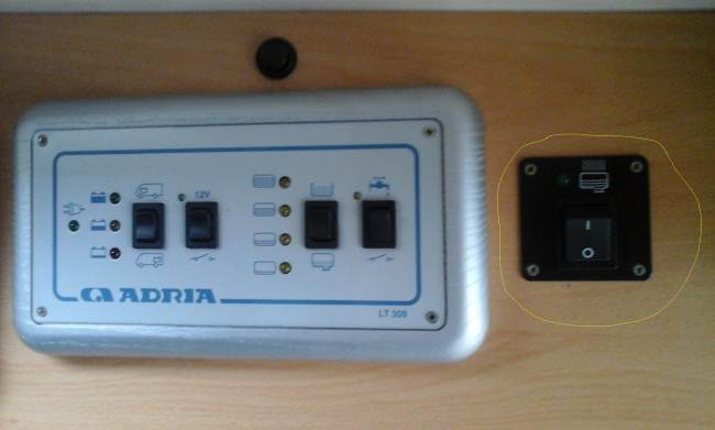

Salve a tutti ,
qualcuno mi può chiarire a cosa serve l'interruttore con un led verde a dx del pannello della centralina
comandi del mio Adria Twin del 2009 .
​Sui manuali che mi hanno dato non l'ho trovato sembra un optional aggiunto dopo,
​dal concessionario hanno detto che dovrebbe essere il riscaldatore del serbatoio acque grigie
ma non ho potuto verificare praticamente cosa fa e come funziona.
Grazie.
nella foto è cerchiato in giallo .
Pier Filippo -$+&

Salve a tutti , qualcuno mi può chiarire a cosa serve l'interruttore con un led verde a dx del pannello della centralina comandi del mio Adria Twin del 2009 . ​Sui manuali che mi hanno dato non l'ho trovato sembra un
optional aggiunto dopo, ​dal concessionario hanno detto che dovrebbe essere il riscaldatore del serbatoio acque grigie ma non ho potuto verificare praticamente cosa fa e come funziona. Grazie. nella foto è cerchiato in giallo .   Pier Filippo -$+&
Ciao. Hai provato a seguire i fili ?
Altra strada chiedere al precedente proprietario, dovresti trovare i dati nel CDP.
