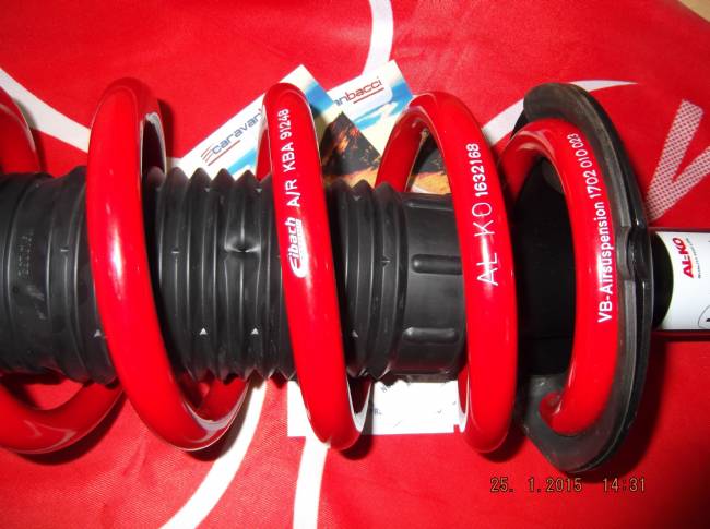

Buona domenica e buona palma a tutti gli amici Carthago. Sono in procinto di sostituire gli ammortizzatori anteriori del mio Carthago chic c line 5.0 anno dicembre 2014 ,con gli ammortizzatori Alko acs , vorrei un consiglio da voi tutti cosa ne pensate.Mi hanno parlato anche degli ammortizzatori Oma,voi cosa ne pensate? Vorrei precisare che con gli Oma io andrei a sostituire solo le molle, mentre con gli Alko sostituirei in toto tutto l'ammortizzatore logicamente con una spesa maggiore.Purtoppo come sono messo non posso andare più avanti, durante la marcia sia sullo sconnesso che sui giunti stradali si sentono tante vibrazione e rumori,tutti sul volante con la conseguenza che quando faccio tanti km arrivo con le braccia indolensite, e nervoso per il confort di marcia 😆.In attesa delle vostre risposte vi auguro a tutti una S.PASQUA e buoni km a tutti.

Ciao ,
esistono diverse soluzioni a costi diversi , ovvio
Le sospensioni vanno tarate e scelte in base ai propri pesi
Io ho " risolto " adottando le sole molle del Ducato euro 5 , ma anche per quello ne esistono diverse , dovresti confrontare i modelli conoscendo i nr seriali dei singoli particolari con i tuoi , cosa che in Fiat non riescono a fare
Gli ammortizzatori non li ho sostituiti , perché inutili ...andavano già bene
Chi ha provato di tutto , Al-Ko compreso non è soddisfatto pienamente , così come non lo sono io , diciamo che ho risolto al 75/80% ma ....a costo zero ( sostituzione in garanzia )
Molto aiuta la pressione degli pneumatici , che va tenuta al minimo indispensabile ( sul mio mezzo con 1700 kg. sull anteriore regolo a 4,2 bar )
Aiuterebbe ancor più uno pneumatico  " C "  invece che  " CP "  , più morbidi di carcassa , oppure utilizzando gli invernali tutto l anno , come fanno in tanti enlightened
Conosci i tuoi pesi ?
Potrei darti una mano con i codici

Grazie Marcucciolo x avermi risposto, volevo dirti che il peso sull'anteriore è di 18,10 con 2 persone a bordo,e il peso totale è  di 37,50.Per la pressione gomme più o meno siamo li, tu cosa mi consigli ?cosa devo fare? Se vuoi ci possiamo sentire x telefono ti ringrazio Giuseppe Lamberti

Ciao Giuseppe ,
dipende dalle condizioni del tuo mezzo , pesi c.a 100kg. in più del mio , potresti provare con le sole molle , cercando di capire preventivamente quali hai sotto , attraverso il codice che potresti recuperare in una qualsiasi officina autorizzata , portandoti dietro la carta di circolazione , poi decidere
Quanto sei basso davanti ?
Le molle sono a " pacco " ?
Il mio distava 25 cm da terra e le molle erano praticamente a fondo corsa , la sospensione praticamente poggiava sui tamponi angry
Conte molle E5 si è alzato di 2,5/3 cm. e adesso funziona
Molle ve ne sono diverse anche se molte sono cloni , il problema è azzeccare quelle giuste per il proprio mezzo , le Al-Ko ...non sono solo Al-ko , ma ...
In verità i produttori di molle sono pochi , tutti gli altri commercializzano
