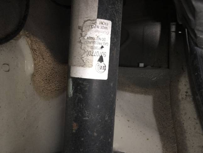

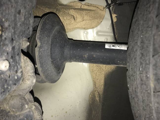

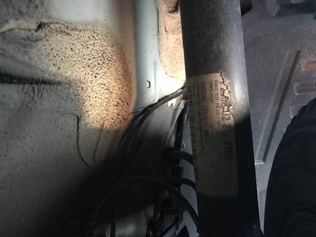

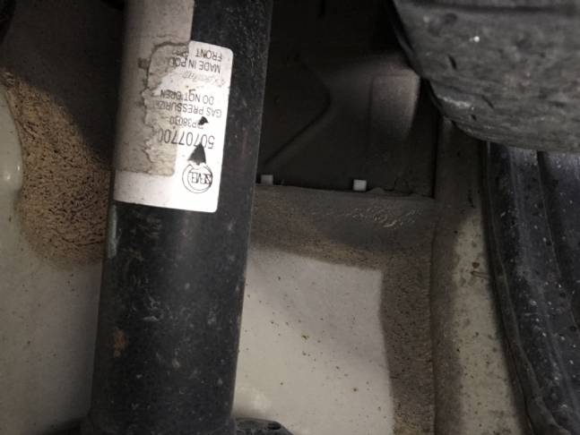

Inserito il 14/04/2017 alle: 22:57:31
Ho fatto delle foto all'ammortizzatore si capisce qualcosa? Ad esempio che cos'è e se a pacco?

Inserito il 15/04/2017 alle: 01:57:29
In risposta al messaggio di qwertyz del 14/04/2017 alle 17:24:46
Marcucciolo ho provato a contattarti... in teoria ora secondo l'installazione dai 1750 kg sull'intero ore e 2350 sul posteriore a pieno carico dovrei avere sui 1900 davanti e  ww00 sul posteriore... il davanti e' sicuramente
un po' ai limiti. Non a pacco ma non ho molta escursione...penso che una molla diciamo un po' rinforzata potrebbe aiutare... a me serve poca cosa diciamo un paio di cm e 200 kg diciamo di spinta in più ma nn so da dove iniziare....
Ciao ,
mi spiace se mi hai contattato in privato ,  la mia casella di posta è vecchia di 10 anni ed è strapiena ormai , grazie al forum blush
Cerco di aiutarti qui
// ..se carico 100 kg nel garage cosa succede? Ho quasi 100 kg sul posteriore e scarico di altrettanto l'anteriore ? //
Ad integrazione di quanto già detto da Roberto
Uno scooter di c.a 130 kg. caricato nel garage quindi a sbalzo , produce un alleggerimento di 30/40 kg. sull anteriore ( PROVATO )
La sospensione anteriore ...finalmente hai fatto le foto e si intravedono i codici male e incompleti , riprova dai
.. magari fotografando anche l altro ammortizzatore , magari la targhetta s è conservata meglio
Rifai anche qualche foto dove si vede la molla e lo stelo , solo così si può capire quanta corsa resta ...se resta

Inserito il 15/04/2017 alle: 02:02:43
Il codice come inizia? Lo stelo meglio di così e' impossibile nel senso che entra dentro....

Inserito il 15/04/2017 alle: 02:11:46
50707700 vedo come numero ad esempio

Inserito il 15/04/2017 alle: 10:18:43
Telaio alko 3850 kg

Inserito il 15/04/2017 alle: 10:27:34
In risposta al messaggio di qwertyz del 15/04/2017 alle 02:08:44
// Il codice come inizia? Lo stelo meglio di così e' impossibile nel senso che entra dentro...//
Il codice dell ammortizzatore è proprio quello ( 50707700 ) , volevo esser sicuro che non mancassero altri nr , ma se me lo confermi ..yes
Come ho già detto , al momento non ho il mio
taccuino con me e non posso confrontare i codici , lo farò appena possibile stai tranquillo e ti dico cosa farei io
Riguardo alla posizione molla/ammortizzatore , so benissimo che il punto è scomodo e nascosto , prova con una macchinetta fotografica , forse è più facile che col telefono , ammesso che tu abbia utilizzato quello
Purtroppo senza vista e prova , sto cercando di fare l impossibile
Con un esame visivo sarebbe tutto più semplice , esistono dei riferimenti che bisogna conoscere e riconoscere a memoria , cosa che non sanno nemmeno nel 99% delle officine sad
Mar..cucciolowink

Inserito il 15/04/2017 alle: 10:36:24
Si lo penso pure io sia light. 15. Sto valutando di montare le 16 con omologazione nad dovrei anche migliorare il comfort e l'ammortizzamentonpenso. Il piattello inferiore è allineato all'inizio del telaiodove inizia 'il foro'... mi dicono un po' al limite ma nn so ( officina vuole vendere le alko...)
