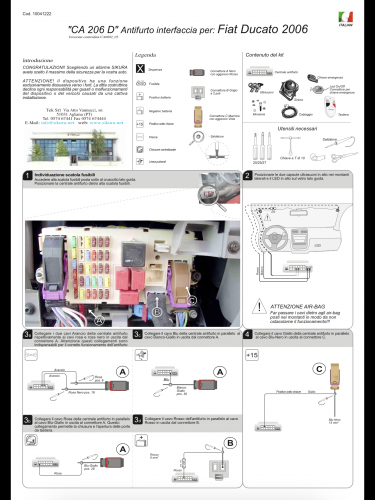

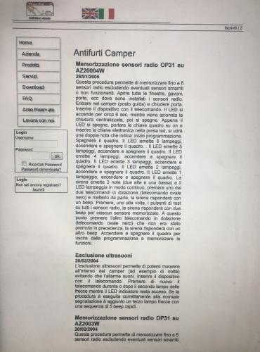

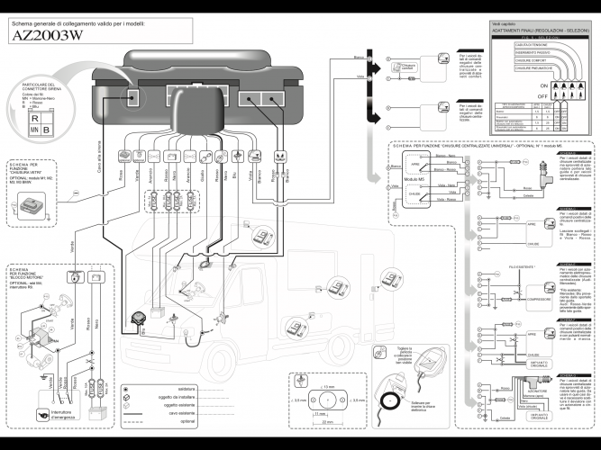

Inserito il 27/10/2020 alle: 08:20:08

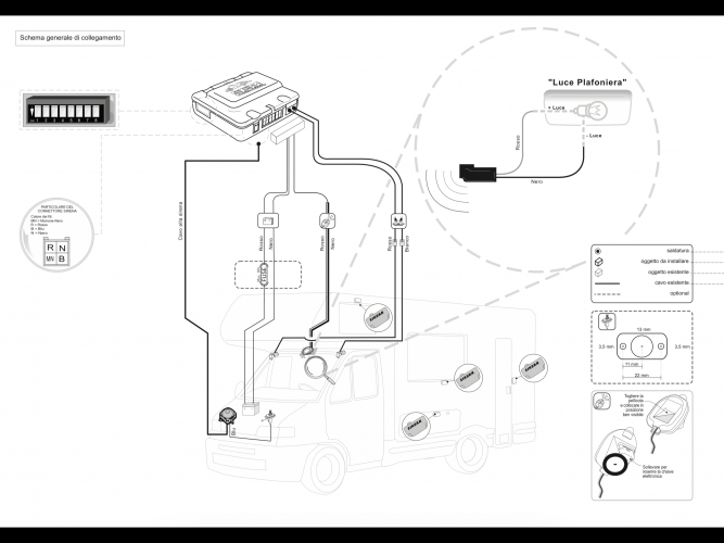

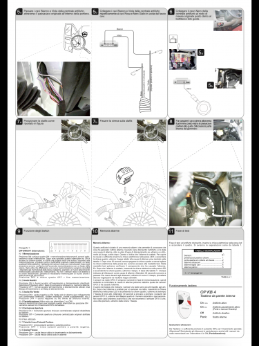

questo è tutto quello che ho sul antifurto. Spero possa essere utile.
Buoni km,
8C6E53E2-A0F8-4C7A-AB84-862A21440064.pngC378A798-D107-4F98-8A99-D5E836C9E989.png371A6870-6FAB-42A1-BCFB-59DE9A49A76F.pngBBDE9CC0-5646-4CD7-A53D-F0225778F223.pngA2E12A05-7280-4DF7-A719-1EAD87DA0380.png6715E83D-41A3-4B91-B993-8D81FE6E68B1.png0C10E912-C06E-4BB0-A30F-E6E469AC0A59.jpeg85C9DAE1-111C-40B6-9A41-FB4FDAB870BD.jpeg
