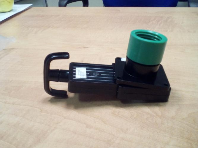

Ciao a tutti! Finalmente son riuscita ad eliminare il tappo delle acque bianche! Ho messo una ghigliottina ed ho dovuto farmi tornire il manicotto perché il filetto dello scarico del serbatoio non è standard! Montarlo senza togliere il tubo del riscaldamento che passa giusto sotto non è stato facile...però ora non mi lavo più x scaricare...
IMG_20180531_102127.jpgbuoni km a tutti.

Ottimo, io pure stavo cercando ma è un vero casino.. da chi te lo sei fatto tornire?
Ammazza.. una valvola a ghigliottina.. non era più pratico un rubinetto standard? Anche perchè avresti avuto meno problemi a posizionarlo..

Ottimo!! ti chiedo gentilmente se puoi darmi le misure del filetto, ovvero passo e diametro, in quanto sarei intenzionato a farmelo fare... Ti ringrazio in anticipatamente.

Ciao, per il filetto ti conviene dare direttamente il tappo al tornitore...
(Tequi... io sono di Cuneo... vai da un'officina di lavorazioni meccaniche della tua zona, loro lo fanno...o se vuoi venire a trovarmi cheeky ).
Per la ghigliottina: io in inverno vado in montagna e una a sfera gelerebbe spaccandosi...
