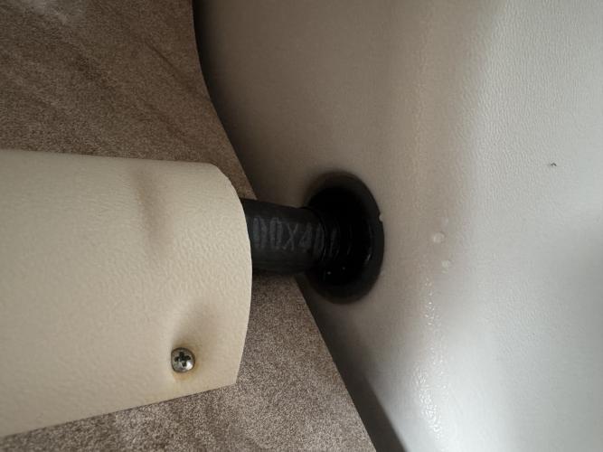

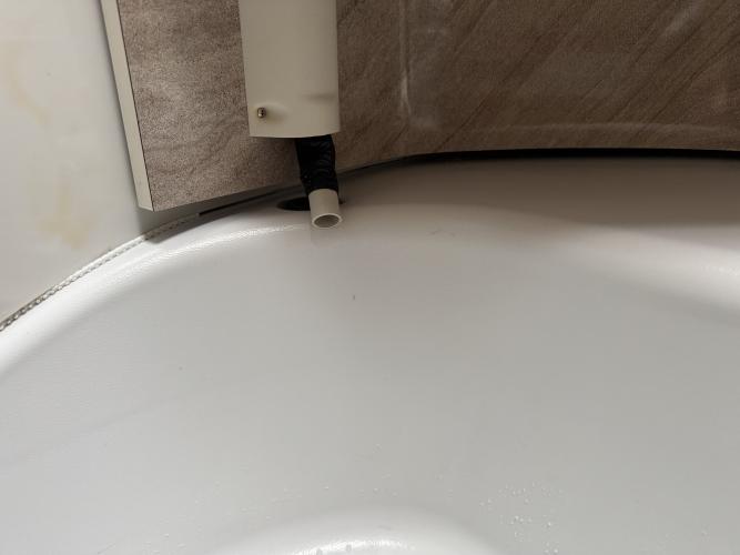

Ciao, ho un Burstner Travel Van T620G del 2013 con il bellissimo bagno equipaggiato con il lavabo girevole per creare il vano doccia, soluzione geniale adottata da molti modelli del marchio.
Peccato che i progettisti durante l’deazione hanno sottovalutato che in assenza di condotti l’acqua segue la gravità…….ovvero per come è fatto di serie con il lavabo in posizione normale l’acqua cade per gravità nel tubo all’interno dello stampo del piatto doccia, morale come sarà capitato a tutti, con il veicolo NON perfettamente in piano viene fuori.
Dopo 5 anni che ho il veicolo pochi mesi fa ho fatto una modifica efficace a costo zero:
  1. n° 1 “morsetto” da tubo di scarico diam 32 mm inserito nel raccordo del piatto doccia
  2. tagliato la copertura di plastica di pochi cm
  3. tolto il pezzo di tubo nero che viene in basso (c’è un giunto)
  4. camera d’aria da bici
  5. 3 cm di tubo da elettricista diam 20 mm
La tenuta è ermetica, bisogna solo sfilare ed infilare il tubo grigio ogni volta che si fa la doccia.
Però basta acqua in giro !!
Scusate le foto girate ma non sono riuscito a metterle diritte.
