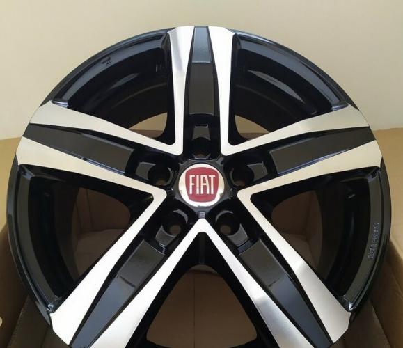

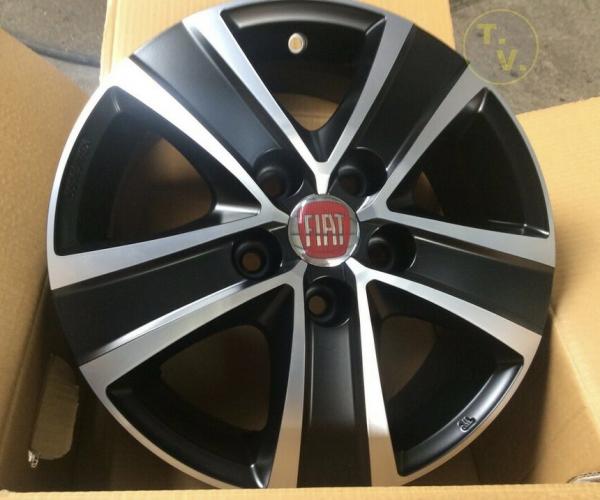

Inserito il 26/09/2020 alle: 21:58:56
In risposta al messaggio di maxserra del 26/09/2020 alle 13:57:30
Grazie Explorer per la risposta, volevo chiederti un consiglio, il mio Camper ora ha i cerchi in ferro, è un Ducato Maxi con telaio alko heavy, i cerchi in ferro hanno queste misure  6JX 16h2 ET68, sono andato dal gommista
che mi ha proposto i cerchi della MAK  del catalogo 2020 con queste caratteristiche: 6,5 X 16  ET65 con foro da  78mm , la portata me la deve fare sapere, i cerchi si chiamano Stone 5/6, cosa ne pensi?
il cerchio proposto ha sicuramente il certificato NAD per essere installato sul telaio Heavy, l’ET 65 significa che rispetto all’ET 68 originale, allargherai la carreggiata di 3 mm per lato;
Se il modello Stone Ti piace più del modello Fuoco...6 mm non credo possano causare problemi.
foto 1 Mak Stone
foto 2 Mak Fuoco
foto 3 Mak Fuoco montati sul mio camper

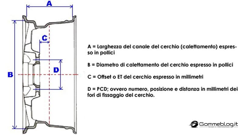

Si, infatti mi hanno detto che assieme ai cerchi mi verrà consegnato un certificato da tenere assieme al libretto del camper. Ok, comincio a capire, ma la differenza tra 6 e 6,5 invece in cosa consiste ?
6 e 6’5
e’ la misura del canale del cerchio espressa in pollici.

Ciao, 6 e 6’5 e’ la misura del canale del cerchio espressa in pollici.
Quindi se ho capito bene, passando da un cerchio da 6 a uno da 6,5 con un et65, aumento in esterno di 8 millimetri per ruota giusto?
scusami se ti rompo con domande forse banali, ma ho il timore che mi vendano qualcosa che potrebbe non essere giusta. Purtroppo il cerchio Fuoco non è più a listino.

Quindi se ho capito bene, passando da un cerchio da 6 a uno da 6,5 con un et65, aumento in esterno di 8 millimetri per ruota giusto? scusami se ti rompo con domande forse banali, ma ho il timore che mi vendano qualcosa che potrebbe non essere giusta. Purtroppo il cerchio Fuoco non è più a listino.
No, allarghi la carreggiata di 6 mm (3 mm per lato) solo perché ha ET65 anziché ET68;
Il canale, secondo me, non dovrebbe influire sull’allargamento della carreggiata in quanto si modifica solo il punto in cui si fissa il pneumatico ma non l’impronta a terra.
Ti allego un video che secondo me è chiaro a riguardo.

No, allarghi la carreggiata di 6 mm (3 mm per lato) solo perché ha ET65 anziché ET68; Il canale, secondo me, non dovrebbe influire sull’allargamento della carreggiata in quanto si modifica solo il punto in cui si fissa il pneumatico ma non l’impronta a terra. Ti allego un video che secondo me è chiaro a riguardo.
Carissimo Explorer2, ti ringrazio veramente di cuore, mi hai spiegato benissimo il tutto, ed ora ho le idee molto più chiare, il video poi è stato esaustivo al massimo  e mi ha permesso di apprendere tutta la problematica che c'è dietro all'argomento.
Grazie ancora e tanti e poi tanti km a bordo dei ns splendidi giocattoli.
