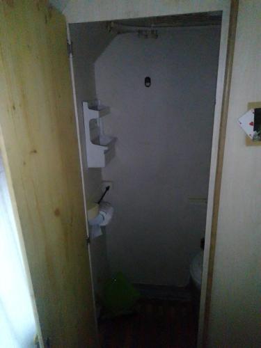

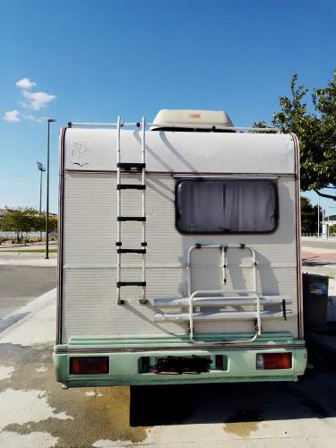

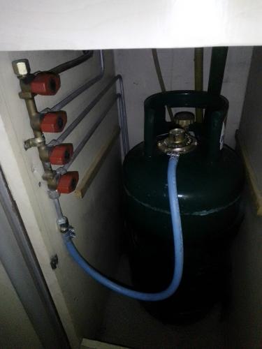

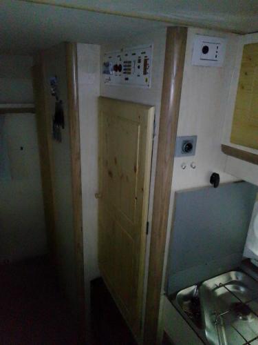

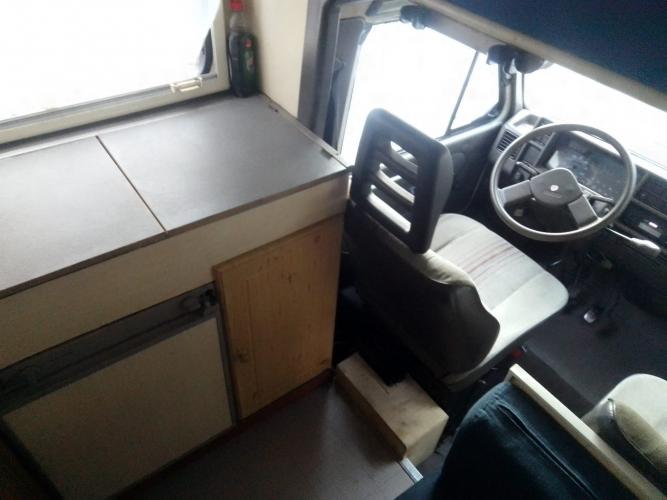

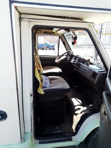

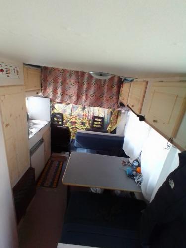

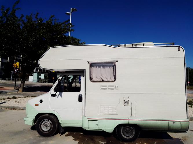

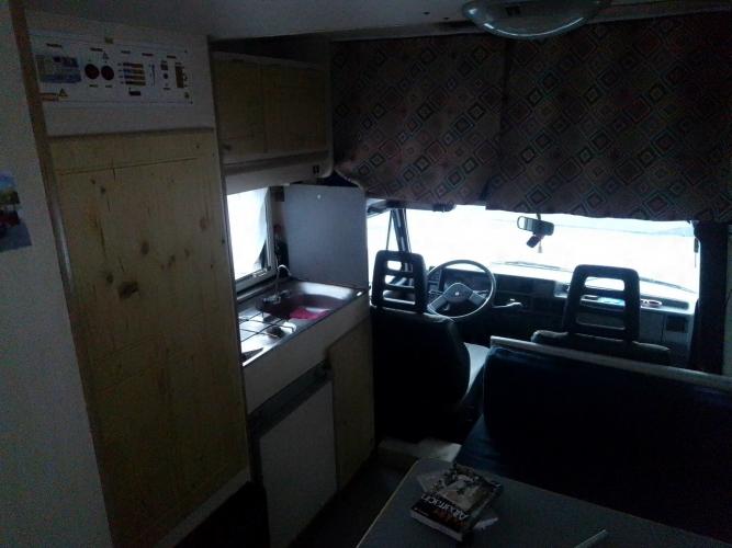

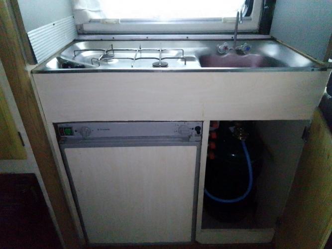

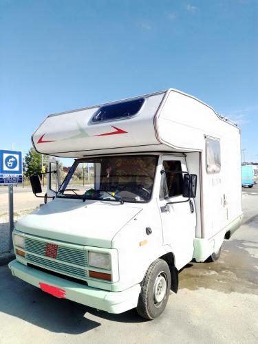

Sto cercando una cosa piccola siamo in due ed ho trovato questo modello mt 4,7 diesel 1900 a € 4800 cercando di arrivare a quattro. Non so quanto pesa. Non ho pretese perchè non ho soldi. Cosa ne pensate?

Mi perplime solo la bombola posta all'interno, mi auguro abbia almeno una griglia in basso.
Lo spazio è solo per una bombola, ne metterei due piccole o una ricaricabile (ho messo un annuncio nel mercatino).
Per il resto, non posso dirti in che condizioni sia, però mi piace smiley

Anche io sono perplesso per la griglia esterna che non ho capito se c'è doveva chiedere questo mezzo che non so il peso Anche se piccolo la motorizzazione 1009 diesel quindi non Turbo può andar bene o è sottodimensionato grazie

La griglia è del frigo, lo sfogo del GPL dovrebbe stare nel fondo del vano bombola.

Credo sia un Granduca, in quegli anni uno dei camper con maggiori infiltrazioni...
Non lo acquisterei.
Saluti.

Credo sia un Granduca su Fiat Talento
A memoria aveva il bombolone, quella bombola è posticcia oltre che ad essere fuori norma

Bisogna dirlo che quel camper, ammesso sia in buone condizioni, (non lo sarà di certo, c'è un visto e piaciuto che la dice lunga wink) non è adatto ad autostrade e salite di montagna, per ragioni fisiche, il 1900 Fiat era scarso anche col turbo, figuriamoci aspirato, quindi sarà di intralcio ai Tir, (non credo arrivi nemmeno ai 90 km/h) non parliamo del noto surriscaldamento in salita.
