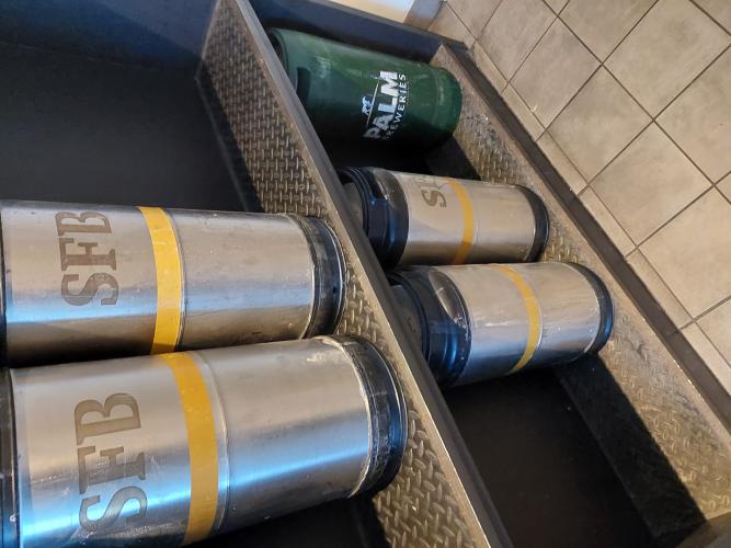

Buonasera, mi scuso se mi inserisco in questo tread, ma è  un argomento che mi interessa.
Sto facendo un tour dei monasteri dei frati trappisti in Belgio,  che mi hanno convinto a montare sul van un serbatoio simile per avere sempre la birra fresca di spillatura.
Qualcuno ha mai fatto una modifica simile?
Avrei problemi in fase di revisione del mezzo?
Furio

Buonasera, mi scuso se mi inserisco in questo tread, ma è  un argomento che mi interessa.  Sto facendo un tour dei monasteri dei frati trappisti in Belgio,  che mi hanno convinto a montare sul van un serbatoio simile per avere sempre la birra fresca di spillatura. Qualcuno ha mai fatto una modifica simile? Avrei problemi in fase di revisione del mezzo?
Potresti sempre dire che il mezzo
è un BiFuel  Gasolio e Birra/Alcool wink
