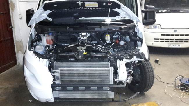

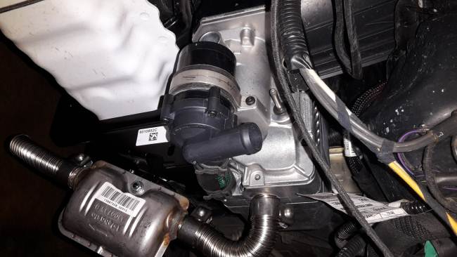

Inserito il 22/12/2015 alle: 09:02:39
Lavori in corso
Webasto Thermo Top
lavori a breve durante le ferie natalizie prima di partire per il primo giro di collaudo
chiusura sicurezza cabina con catenaccio a cremagliera
telecamera posteriore
A gennaio mi dedico all'impianto elettrico con  seconda batteria e pannello solare che sono già in magazzino, mi manca il regolatore di carica e sono dell'idea di prendere uno Steca PR2020 mppt da 20 A che però non ha il collegamento per la batteria motore servizi oppure un Votronic MPP250 con uscita dedicata alla batteria motore per ricaricarla in caso di carica completa della batteria servizi.
