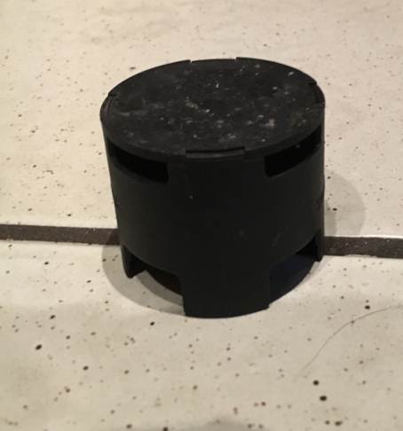

Ciao ieri ho messo in garage il mio amato furgonato e stamattina per caso ho trovato questo per terra sembrerebbe marchiato con la W del webasto ?qualcuno sa dirmi dove va e se è grave averlo perso ? grazie
laughlaughlaugh
Perdi i pezzi?
Nulla di grave. È un pezzo del silenziatore di aspirazione. Fino a poco tempo fa non lo metteva nessuno. Il webasto funziona tranquillamente senza ma fa più rumore in aspirazione dell'aria comburente. Siccome non è una parte calda puoi provare a incastrarla nuovamente oppure a incollarla se non tiene più. Puoi anche usare del nastro Americano facendo attenzione a non tappare i buchi originali.

Dimenticavo. Dal webasto escono due tubi simili. Uno corrugato in inox è quello dello scarico/marmitta. L'altro, di alluminio corrugato o cartoncino plastificato nero, è della spirazione. I diametri sono più o meno uguali. Comunque dovresti trovare attaccato al tubo la parte rimanente del silenziatore.

Perdi i pezzi? Nulla di grave. È un pezzo del silenziatore di aspirazione. Fino a poco tempo fa non lo metteva nessuno. Il webasto funziona tranquillamente senza ma fa più rumore in aspirazione dell'aria comburente.
Siccome non è una parte calda puoi provare a incastrarla nuovamente oppure a incollarla se non tiene più. Puoi anche usare del nastro Americano facendo attenzione a non tappare i buchi originali. Mario
ok, grazie mille domani provo a vedere se riesco ad andare sotto al furgone per sistemarlo....purtroppo il camper scende a pelo dallo scivolo con dei rialzi e ogni tanto tocca il serbatoio delle grigie  quindi può essere che si sia mosso anche lo scarico del webasto. per caso sapete anche  come si registrano  queste cerniere o è meglio che le sostituisca con un modello regolabile perché ho provato a svitare  e muovere ma non ci sono riuscito?
