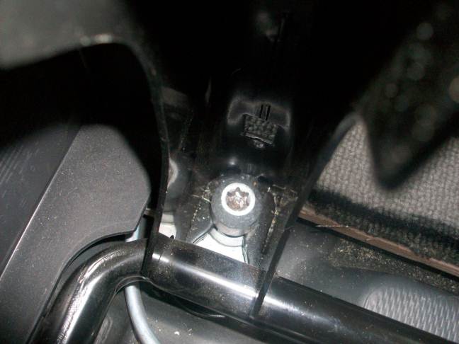

videodue
videodue
16/12/2006 8158
Inserito il 07/12/2016 alle: 17:45:21
Come gia detto altre volte il sedile si puo togliere svitando solo i 2 perni da 19 anteriori quelli posteriori vanno ad incastro se il costuttore ha lasciato lo spazio.
POSTERIORE
ANTERIORe
sul mio ci stanno 2 varta da 90ah

03/10/2004 180
Inserito il 08/12/2016 alle: 22:02:42
In risposta al messaggio di videodue del 07/12/2016 alle 17:45:21
Come gia detto altre volte il sedile si puo togliere svitando solo i 2 perni da 19 anteriori quelli posteriori vanno ad incastro se il costuttore ha lasciato lo spazio. POSTERIORE ANTERIORe sul mio ci stanno 2 varta da 90ah Franco
Grazie per le foto, chiarissime. Domani provo a smontare il sedile, smontare la batteria e farla verificare dall'elettrauto.
