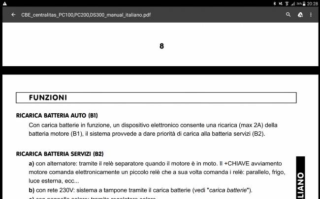

CARICABATTERIE DEL CAMPER E BATTERIA MOTORE
Ho verificato, ricordavo giusto, su knaus  il caricabatterie del camper NON ricarica la batteria motore ma SOLO quella servizi. Il motivo addotto dal concessionario era perchè altrimenti fiat non avrebbe riconosciuto la garanzia, quindi è presumibile che lo stesso valga per le altre marche.
Ho proceduto come segue:
Sul libretto di istruzioni del camper ( non del ducato ) si parla solo di ricarica della BS , però sul pannello di controllo c'è un tasto per verificare la carica sia della batteria motore che quella servizi. Sul mio la batteria motore risultava parzialmente scarica, cosa deducibile anche dall'avviamento leggermente stentato del motore.
Sullo stesso libretto c'è anche scritto che una volta inserito il caricabatterie l'indicatore batteria  da massima carica, ma , ripeto, non si parla della batteria motore, e infatti inserendo il caricabatterie la batteria motore continuava a dare mezza carica ( quella servizi è carica per via del pannello )
A questo punto ho  preso un caricabatterie lento che ho in garage ( non mantenitore di carica ) ,, ho aperto il vano batteria motore ( sotto i piedi del guidatore ) e l'ho collegato, facendo entrare il cavo  elettrico nell'abitacolo attraverso una portiera senza problemi ( e usando apposito adattatore per la presa )
Approfittando che abito in una stradina cieca e poco frequentata lascerò in carica la batteria fino a domattina ( ho messo il camper sul marciapiede attaccato al mio cancello, tanto non ci passa mai nessuno, dato il traffico inesistente camminano tutti in strada ) , verificherò lo stato di carica leggendolo sul caricabatterie portatile e, se necessario, la lascerò ancora in carica .
Detto questo spero di riuscire ad adoperare sto cavolo di camper, anche questo w.e.  , casua postumi di una bronchite, non ci siamo mossi. Altrimenti valuterò se venderlo, è praticamente nuovo sad.

Anche a me il discorso della mancata carica batteria motore sembra una stxxxxata , ricordo che infatti avevo pensato di attendere la fine della garcanzia fiat per procedere all'installaziona di un parallelatore, e ci siamo proprio in questi giorni. Adesso il rpoblema è: da chi lo faccio installare ? Io non me la sento, ma... magari studio la cosa. Qui da me c'è un installatore "sotuttoiocarocomeilfuoco" che alla prova dei fatti si è dimostrato incompetente, il montaggio del dualcontrol grida vendetta.  Proverò con un altro, però è rivenditore challenger ed ebbi una "discussione" con lui perchè difendeva a spada tratta il frigo trivalente contro quello acompressore, come fiducia partiamo male.
Per quanto riguarda lo stato di carica delle batterie servizi, secondo le nozioni apprese in barca, che è molto simile a un camper, queste dovrebbero essere in parallelo e quindi la carica dovrebbe essere uguale per entrambe .

Mi spiace insistere ma la scatola di distribuzione DS3000 facente parte assieme al pannello di controllo pc100 ( o pc200 a seconda dei modelli ) fa la ricarica della batteria motore B1 da schema elettrico con una corrente di 2A. Vedasi screen shot manuale tecinico ds-300
L'operazione di ricarica della batteria motore non inficia nessuna garanzia FIAT il concessionario ha dato un'informazione errata.

proprio in questi giorni. Adesso il rpoblema è: da chi lo faccio installare ? Io non me la sento, ma... magari studio la cosa. Qui da me c'è un installatore sotuttoiocarocomeilfuoco che alla prova dei fatti si è dimostrato incompetente, il montaggio del dualcontrol grida vendetta.  Proverò con un altro, però è rivenditore challenger ed ebbi una discussione con lui perchè difendeva a spada tratta il frigo trivalente contro quello acompressore, come fiducia partiamo male. Per quanto riguarda lo stato di carica delle batterie servizi, secondo le nozioni apprese in barca, che è molto simile a un camper, queste dovrebbero essere in parallelo e quindi la carica dovrebbe essere uguale per entrambe . - - - - - - - - - - - - - - - - - - -Viaggiare è un tipo di libertà incurabileSaluti, Fabrizio
La carica della BM Knaus la fa già non serve nessun parallelatore anzi metterlo per com'è configurato il sistema attualmente ovvero caricabatterie cb510 o cb510 centralina ds-300 epannello di controllo pc-100 o pc-200 potrebbe essere controproducente.
il carica batterie esterno (io uso un noco genius) va sicuramente bene ma quando lo collego allaBM spengo in caricabatterie o lascio il camper scollegato dal 220V.

anche sul mio mezzo la BM rimane a 2 pallini anche se collegata alla 220V per lungo tempo l'unico modo di farla salire a 3 è di fare una ricarica con il caricabatterie esterno (io uso un noco genius). personalmente ho idea che la differenza dei "pallini" (di ben poca affidabilità quale misura....) è dovuta ad una serie di fattori tra cui:
lo stato della BM
il fatto che le BS sono 2 ed in parallelo secco pertanto la centralina le vede come una batteria solo con doppia capacità ma tensione sostenuta da due generatori anzichè uno soltanto quindi anche se di poco ma più elevata e stabile della BM.
il fatto che il caricabatterie (o meglio la SDS300) eroga verso la BM solo 2A di mantenimento assolutamente insufficienti per una ricarica completa della batteria se non in perfetto stato.
non ho ancora collegato il tester per batterie la BM ma se dovesse iniziare a perdere efficacia la sostituisco,

Possiedo anch'io un Knaus Boxstar Street del 2015 made in Hungary. Collegando un tester alla batteria motore si legge lo stesso voltaggio prima e dopo il collegamento alla 220 Volt, ovviamente a caricabatteria servizi acceso.  Tale voltaggio rimane invariato , anche dopo 7 giorni di collegamento alla rete. Il voltaggio aumenta invece se si collega la batteria motore ad un mantenitore di carica e/o caricabatteria. E' mia personale opinione che il caricabatterie del mezzo , carichi solamente la batteria servizi. Tra l'altro è quanto mi ha detto il venditore al momento del ritiro del mezzo. Mi ha anche informato che il pannello fotovoltaico aveva anche un'uscita ausiliaria per la ricarica della batteria motore, ma che loro non avevano fatto nessun collegamento in tal senso pena la perdita della garanzia Fiat e che quindi per un'eventuale sosta prolungata avrei dovuto "provvedere".

 Tale voltaggio rimane invariato , anche dopo 7 giorni di collegamento alla rete. Il voltaggio aumenta invece se si collega la batteria motore ad un mantenitore di carica e/o caricabatteria. E' mia personale opinione che il caricabatterie del mezzo , carichi solamente la batteria servizi. Tra l'altro è quanto mi ha detto il venditore al momento del ritiro del mezzo. Mi ha anche informato che il pannello fotovoltaico aveva anche un'uscita ausiliaria per la ricarica della batteria motore, ma che loro non avevano fatto nessun collegamento in tal senso pena la perdita della garanzia Fiat e che quindi per un'eventuale sosta prolungata avrei dovuto provvedere.
Allora sarà senz'altro così. Per me non è un grosso problema perché il camper lo uso anche come autovettura e quindi al massimo ogni due settimane lo metto in moto. A questo punto, però, passati i due anni, si può fare.
