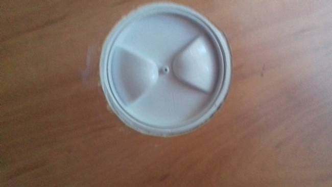

Ho installato, su Possl 2win,  un tappo per accedere dall'interno  alle bombole di gas, e soprattutto per il Truma control, visto che quando ho lo scooter sul portamoto mi è impossibile accedere al vano delle bombole (le foto sono riferite alla vista da sopra e da sotto). Mi è già capitato delle volte che per delle buche sulla strada il Truma scatta e chiude il gas.
L'idea mi è stata suggerita direttamente sul forum, ma non ricordo da chi, che ringrazio. Il tappo l'ho sigillato con silicone e a sua volta è fornito di guarnizione in gomma. Penso proprio che dal punto di vista di sicurezza siamo a posto

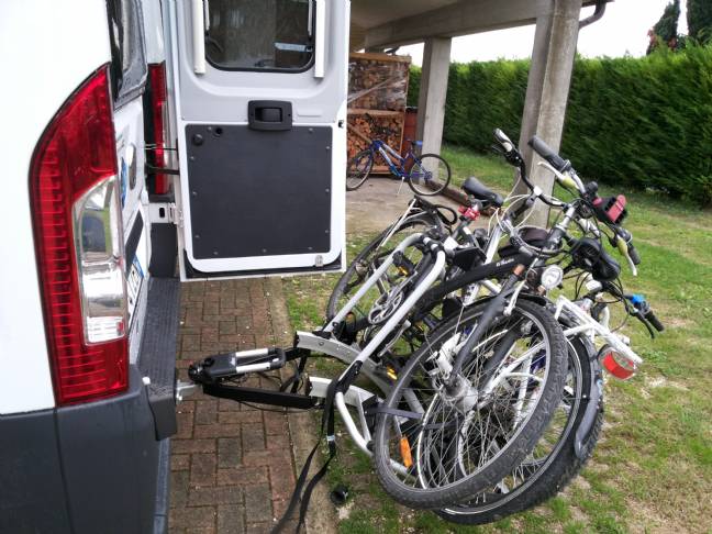

dalla foto si evince che o hai il porta bici ( o porta moto ? ) che si estrae e quindi le allontani e puoi aprire il portellone oppure hai uno sbalzo di una ottantina di centimetri + le bici x aprire i portelloni . io stò parlando del fisso e ho risolto ,chiaro ho solo due bici anche se potrei inserirne tre con una modifica in alluminio e relativa guida .  carlo
non si estrae, scivola all'indietro invece che basculare come il THULE.
Con 2 bici il gancio più portabici la vedo una spesa inutile ma per 4 bici è un'ottima soluzione visto che può essere usato su qualsiasi mezzo con gancio sostituendo la targa (lo uso anche sulla macchina).
Prima avevo un Thule da 3 posti  venduto quando ho avuto la necessità di di trasportare la quarta bici

Hai fatto un ottimo lavoro. L'ho fatto pure io per chiudere ed aprire le bombole quando si sale sui traghetti.

Si..lo penso anch'io che sei in sicurezza , anche perché il gas è pesante e tende ad uscire verso il basso infatti l' arezione del vano e' sul pavimento , poi anche lo sportello del vano e ' sigillato con una semplice guarnizione.

non si estrae, scivola all'indietro invece che basculare come il THULE. Con 2 bici il gancio più portabici la vedo una spesa inutile ma per 4 bici è un'ottima soluzione visto che può essere usato su qualsiasi mezzo con
gancio sostituendo la targa (lo uso anche sulla macchina). Prima avevo un Thule da 3 posti  venduto quando ho avuto la necessità di di trasportare la quarta bici Mauro,Deborah, Jurij e Zoe
interessante , se ho ben capito il tutto è fissato al gancio e il " reggi bici " ha un supporto che scorre rendendo comodo e semplice l'apertura dei portelloni . mi dici il modello x capire il suo funzionamento , è solo curiosità anche se credo potrebbe interessare qualche altro del forum .

Il modello è Atera STRADA DL3 (+ prolunga per quarta bici)

Bello.....oltretutto non mi sembra che sia più profondo di un portabici fissato sul portellone.....forse solo la sporgenza del gancio

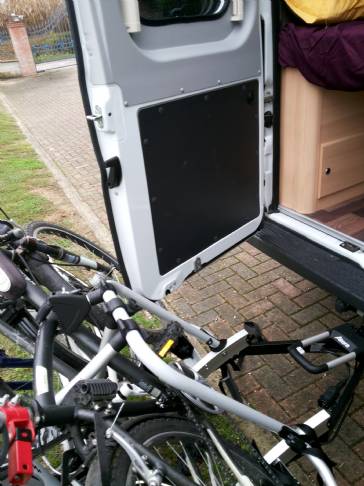

Ritiro il furgo col gancio di traino montato, il meccanico mi dice che non è stato possibile montare quello fisso ( per vari motivi che non sto qui a raccontare perchè tutti da verificare ) e quindi mi ha montato quello smontabile della Thule. Tutto sommato, anche se costa di più, mi va bene, ho  un prodotto migliore. Oggi vado fino a Conegliano per provare ed eventualmente comprare il portabici westfalia ma ......... il portellone tocca contro la leva di aggancio per pochi millimetri e non si può aprire sad .
Mi sembra solo ora di ricordare che se ne era già parlato, che il gancio thule è troppo "alto" . Vorrei provare il portabici Atera , ma non trovo rivenditori in zona, dovrei ordinarlo su amazon ed eventualmente renderlo, seccatura enorme . Oltretutto a me servirebbe lo strada vario 2 e non il DL perche devo montare 2 bici elettriche pesanti,, e il vario 2 ha lo stesso sistema a rotaia del DL ma con maggiore portata, lo strada e-bike no.
