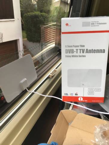

La soluzione che ho messo io staffa + porta tv e TV montata tutto chiuso misura 13 cm. quindi ci sta.
Per il discorso centralina non saprei dove metterla, io ho preso quella TV con decoder digitale e satellitare già integrati.
Ho preso una piccola antenna che va una meraviglia ( ti allego foto ) e prossimamente credo prenderò una parabola portatile quando esco dall'Italia

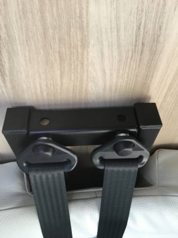

Complimenti Stefano. ottima idea fissarla sul montante delle cinture, mi sa che ti copierò l'idea.
Ti chiederei qualche di info:
- la piastra di metallo la hai fissata solo al montante cinture oppure anche alla parete.
- Quando viaggi la tv appesa è stabile oppure vibra?
- che spessore ha la piastra costruita?

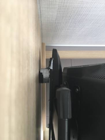

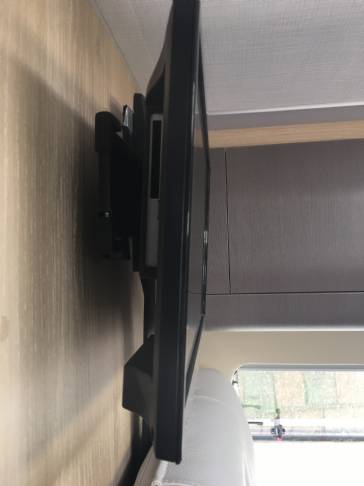

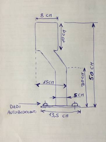

In risposta al messaggio di Stefano1974 del 20/05/2017 alle 20:39:15
Ciao, la parete dietro la dinette è molto sottile, quindi ho studiato questa staffa da fissare alla struttura delle cinture. Fatto lo stampo su carta l'ho portata da un carpenterie per la realizzazione. Nella parte superiore
ho fatto dei fori per montare la staffa porta TV della Meliconi (Ho scelto il modello con il minor ingombro da chiuso, solo 8 cm. altrimenti lo sportello laterale può urtare la TV ). Lo spazio tra la staffa e la parete l'ho risolto con un tampone in gomma in  modo che durante il viaggio non oscilli. ti allego delle foto, e se a te o altri può interessare posso dare le misure o maggiori dettagli. Però non ho idea se quando usi il letto basculante possa essere d'intralcio.  Stefano
Hai modificato anche l'anta del mobile?

Intanto grazie smiley, Vedo di rispondere a tutte le domande.
@Yari grazie, seguo sempre volentieri i tuoi blog, la TV non è una necessità , e quindi ho  voluto  creare una soluzione meno invasiva possibile per il raptor in senso di buchi ....
@gionifelici: nessuna modifica all'anta del mobile, grazie a quella staffa che vista di lato fa una L mi sono spostato verso la parete, poi ho scelto il porta tv Meliconi che da chiuso misura solo 8 cm, e le TV molto piatte che fanno ora son riuscito a far stare tutto dentro a 13 cm avanzando ancora 2-3 cm per aprire l'anta sopra la dinette
@obelix e 56 carpas grazie :
La piastra è in acciaio con uno spessore di 4 mm, è fissata solo alla strutture delle cinture con delle belle viti e 2 dadi di cui quello sopra autobloccante ( infondo al posto allego foto )
Durante il viaggio non si muove nulla, all'inizio si perché rimaneva dello spazio di 2-3 cm tra la piastra e la parete, poi ho posizionato un tampone di gomme, avviato ad una piastra a L la quale è fissata con del ricomponente alla piastra principale ( quindi ferro con ferro ) dalle foto si vede del nastro americano che tiene unito tutto, l'ho messo per una sicurezza mia. Con questo sistema ( da chiusa ) non vibra nulla.
Di contro, quanto estendo un po il porta tv della Meliconi la staffa si stacca dalla parete , ma è una flessione normale, e non ho fatto alcun foro nella esile parete del bagno.
L'antenna si chiama 1byone , al momento la mia non c'è più, ma ti linko una uguale, allo stesso prezzo
https://www.amazon.it/1byone-ul...
Ho fatto varie prove e ti assicuro che appoggiandola ai vetri laterali prende 300 canali. Ad aprile mi trovavo al lago di Resia ( posto molto isolato da tutti i segnali e nonostante ciò qualche canale lo prendevo ) quindi a mio modesto parere questa antenna vale tanto quanto quelle sul tetto con il pro che spensi una miseria, non devi fare fori e quando ti viene l'allergia della TV togli tutti in 2 secondi :) ok di contro c'è che devi estrarla dalla scatolina, appoggialo al vetro e avere un cavo volante in giro .. ma dopo sparisce ....
Poi ci saranno dei giorni o posti che non prenderà magari ... che pazienza farò dell'altro ... ma almeno non ho fatto nessuno foro sul mio amato raptor wink

Bello il lavoro che hai fatto, mi sorge però un dubbio.
Per legge/omologazione/sicurezza tu puoi andare a forare la piastra dove ci sono le cinture di sicurezza? In caso di incidente (spero ovviamente che non succeda mai), potresti avere problemi con assicurazione ecc?
Grazie, Simone.

Bello il lavoro che hai fatto, mi sorge però un dubbio. Per legge/omologazione/sicurezza tu puoi andare a forare la piastra dove ci sono le cinture di sicurezza? In caso di incidente (spero ovviamente che non succeda mai), potresti avere problemi con assicurazione ecc? Grazie, Simone. Simone Helix Camper Galibier 620S
Ciao e grazie.
Non ho fatto alcun foro alla parte superiore della struttura delle cinture, i 2 fori esistevano già ( credo sapessero già che volevo fare quel progetto hahahaha )
quindi non ho fatto alcuna modifica alle caratteristiche costruttive del veicolo. Prima di montarla mi sono informato bene, ho voluto appunto una piastra di acciaio ben fissata , perché sotto si siede mia figlia. Fatto vedere il lavoro anche ingegneri della Motorizzazione,  per me la sicurezza mia e dei  passeggeri viene sopra ogni cosa!!!  Tanto che non esiste che mia figlia dorma dietro o viaggi senza cinture, figuriamoci se gli metto qualcosa sopra la testa che gli possa cadere sopra.
Allego foto della parte superiore della struttura cinture cosi si può vedere che i fori esistono già, poi basta che smontiate i cuscini e lo potete vedere.
