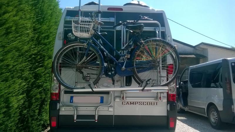

Inserito il 21/07/2017 alle: 17:30:51
secondo voi è nella media una flessione del genere del portabici?
è la prima volta che le carico da quando ho il furgone...

In risposta al messaggio di pobss del 21/07/2017 alle 17:30:51
secondo voi è nella media una flessione del genere del portabici? è la prima volta che le carico da quando ho il furgone...
vai tranquillo , è una piega naturale , non le perdi le bici

Inserito il 21/07/2017 alle: 17:47:51
In risposta al messaggio di pobss del 21/07/2017 alle 17:40:49
bene, una è anche della suocera, non vorrei mai perderla per strada
forse mi preoccuperei del fatto che le ruote coprono parzialmente i fari ...quindi multa.no

Inserito il 21/07/2017 alle: 18:18:49
In risposta al messaggio di topanga del 21/07/2017 alle 17:47:51
infatti me ne sono accorto, quindi? se ci metto il telo ancora peggio!!

Inserito il 21/07/2017 alle: 21:10:12
In risposta al messaggio di pobss del 21/07/2017 alle 18:18:49
Io ho quel portabici e me lo hanno montato come il tuo nella posizione bassa che è sicuramente più comodo per caricare le bici, mi avevano avvisato che la targa non era coperta, ma le luci invece si. Dopo il primo viaggio ho deciso di non rischiare più e ho spostato le canaline nella posizione alta.
Avevo anche interpellato un vigile conoscente e un tecnico della Fiamma al salone di Parma: il primo mi aveva sconsigliato di andare in giro così, anche all'estero rischiavo; il tecnico mi aveva detto se voglio tenere le bici basse devo mettere il portatarga con lo sdoppiamento delle luci, ma costo un botto e ho lasciato perdere; quando sarò ulteriormente diversamente giovane e non riuscirò più a sollevare le bici, o le lascio a casa o mi compro il portatarga.
Se poi intendi mettere il telo copri bici ancora peggio, lascia perdere ...

Inserito il 21/07/2017 alle: 22:24:30
In risposta al messaggio di campersempre del 21/07/2017 alle 21:10:12
ho deciso di non rischiare più e ho spostato le canaline nella posizione alta. Avevo anche interpellato un vigile conoscente e un tecnico della Fiamma al salone di Parma: il primo mi aveva sconsigliato di andare in giro così, anche all'estero rischiavo; il tecnico mi aveva detto se voglio tenere le bici basse devo mettere il portatarga con lo sdoppiamento delle luci, ma costo un botto e ho lasciato perdere; quando sarò ulteriormente diversamente giovane e non riuscirò più a sollevare le bici, o le lascio a casa o mi compro il portatarga. Se poi intendi mettere il telo copri bici ancora peggio, lascia perdere ...
Oppure monti un portabici da gancio e per caricare le bici non fai più nessuna faticawink

Inserito il 22/07/2017 alle: 15:38:30
grazie, allora provo ad alzare le barre per posizionare le bici più in alto. anche il tuo si piega così?

Inserito il 22/07/2017 alle: 17:24:57
In risposta al messaggio di topanga del 21/07/2017 alle 22:24:30
Certo Mauro ci avevo anche pensato (a suo tempo), ma per due bici, e non saranno mai di più, visto che viaggiamo in due, spendo un bella cifra tra gancio e portabici, vorrebbe dire spendere tre volte di più se va bene. Quando non riuscirò a sollevarle (speriamo il più in la possibile) dovrò anche valutare se le bici le userò così di frequente, potrebbero anche non reggermi le gambe oltre le braccia sadcrying

Inserito il 22/07/2017 alle: 17:27:19
In risposta al messaggio di pobss del 22/07/2017 alle 15:38:30
Un po' si, mi sembra un po' meno a dir la verità, ma mi sembra comunque nella norma e abbastanza naturale e nella fisica delle cose ...
C'è più in alto sulle barre verticali un secondo foro di serie dove spostare le canaline.
