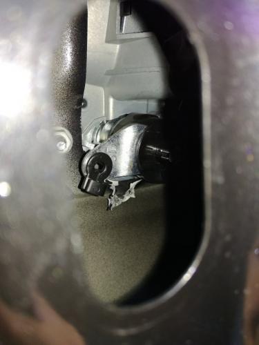

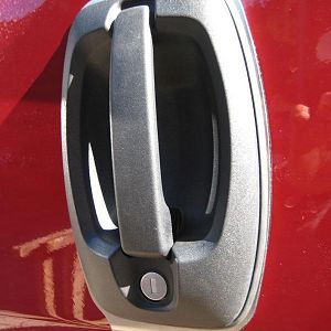

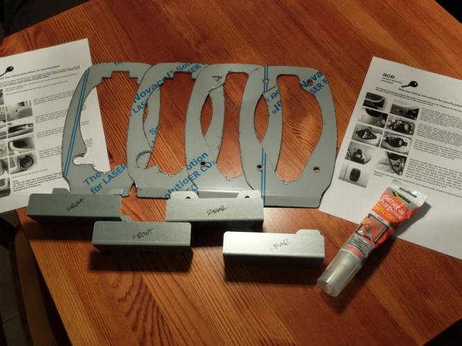

allego qualche foto che spiega meglio di tante parole sono foto di più soluzioni (produttori es: "pro plate" protectavan ed anche soluzioni artigianali)
51459-93a1fa8233a608bba050d24976de9a7d.jpg51460-13bdbe5ab9bb4c0a8d021b8003a833e7.jpg51660-b2a6a8ae0e596f398cb76cd5b417b943.jpg53478-836c41944ad62eeb7643ffd78ea68eff.jpg53479-1fb457021dbc491710b007c419065d00.jpg53480-6d849faf1daa52945a01621ad54e7167.jpg53481-18a026432307e80a48a397c635a74ced.jpg53717-51acd4752ad05c783740627b8da104b8.jpg53718-b4d2c63c855bd026bd87559dd9fb9a1b.jpg53719-5b812258bd0ed55c5c5aa1f9f5437b6d.jpg20150725_143149.jpg28482223ox.jpg
questo è quello che solitamente fanno sforzano con un cacciavite alla base della maniglia esterna e raggiungono la leva per forzare l'apertura le piastre (interne ed esterne) viste servono per evitare che riescano ad accedere alla leva

Se ho capito bene, mi sembra valga anche per il laterale. Visto che sul laterale non c'è la serratura, quello di muovere la leva potrebbe essere il modo più facile per aprirla.
Mi sembra strano però che inibisca la centralizzata, come anche a me sembrava (con Google translator smiley)

Comunque nel camper precedente,in Croazia,con un cacciavite inserito dove si mette la chiave mi hanno aperto il mezzo!

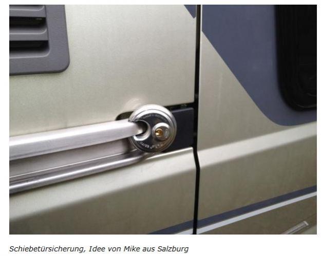

In risposta al messaggio di giorgioste del 03/08/2017 alle 15:37:16
Oltre a questo, quello del portellone mi è chiaro. Quelli delle portiere non capisco esattamente come funzionano e se valgono anche per il portellone laterale. In ogni caso non mi sembra possano evitare la forzatura della serratura. Per il posteriore e per le anteriori qualcosa per proteggermi in libera ce l'ho, ma non so cosa si può fare per il laterale.
per il laterale internamente cavo in acciaio e moschettoni dal bullone cintura ed anello rivettato sul portellone, da fuori questo

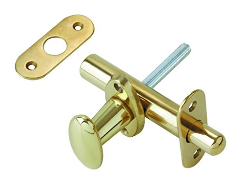

per le porte cabina invece questi catenacci a cremagliera opportunamente allungati per arrivare con il pomolo sulla plastica a copertura delle cinture di sicurezza che si innestano nelle porte e ne impediscono l'apertura oltre a non essere raggiungibili dal finestrino (nel caso lo rompessero) e nascosti alla vista dal nastro della cintura.

a mio parere ed anche leggendo non è inibita la centralizzata deve essere un errore di google translator
