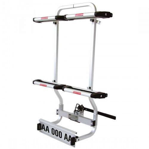

Raga vi chiedo un consiglio. Qualcuno sa se i portabici per i furgonati possono essere utilizzati in inverno come portasci? Io sono un fondista e gli sci di fondo sono particolarmente lunghi e noiosi da mettere nell' abitacolo. Mi sembra di capire che si possano mettere sul portabici ma non saprei come.
Grazie a chi mi darà dritte

Raga vi chiedo un consiglio. Qualcuno sa se i portabici per i furgonati possono essere utilizzati in inverno come portasci? Io sono un fondista e gli sci di fondo sono particolarmente lunghi e noiosi da mettere nell' abitacolo. Mi sembra di capire che si possano mettere sul portabici ma non saprei come. Grazie a chi mi darà dritte
Compri due portasci classici da mettere sull'auto tramite portapacchi e fai una modifica avvitandole al  portabici.
una volta la fiamma ne faceva uno apposito per i portabici carry bike
questo forse si può adattare anche al portabici da portellone:
https://www.glamsport.it/portas...

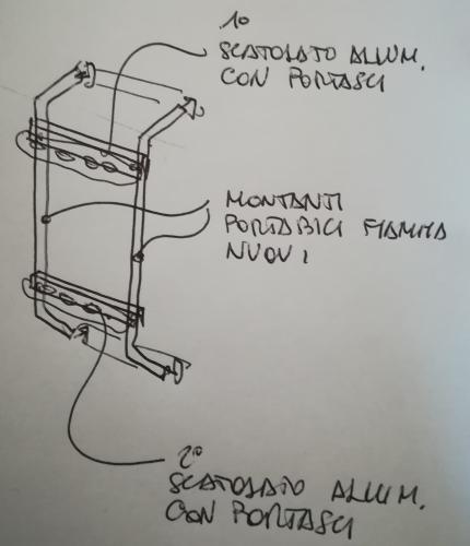

Queste erano le foto con il vecchio portasci che però non mi piaceva come struttura troppo leggera tutta in plastica anche se è più comodo con singola posizione per paio di sci e leggermente inclinata (cosi gli attacchi non sono troppo vicini alla carrozzeria.
Ora ho sostituito il portasci con un modello di Norauto Alaska 400
sotto al portasci c'è un profilato in alluminio 50x50 con tappi di chiusura
il portasci è collegato con 2 viti passanti attraverso i profili quadri di alluminio agli inserti nella barra del portabici su portellone, mentre i profili quadri di alluminio oltre alle 2 viti passanti dei portasci, hanno un'altra vite ciascuno che li fissa all'inserto della barra portabici su portellone.
vorrei inserire nel profilo inferiore una gronda di lamiera piegata che permetta l'appoggio delle code degli sci ma anche cosi è sufficientemente robusto.
Molto è migliorato con i nuovi portasci che hanno una struttura di alluminio mentre i primi erano plastica e basta e non mi piacevano come sensazione di sicurezza.

Non ho completato la costruzione perché il mio cardiologo mi ha bloccato le mie velleità sciatorie, quindi devo rimandare al prossimo inverno, ma quanto intendo realizzare è simile a quello di AA430, ma utilizzando un portasci simile a quello della foto, ma utilizzato anni fa sul camper precedente su altro portabici, i due elementi portasci preferisco averli più distanti dal portellone, quindi mi ero procurato una struttura dei due montanti verticali del portabici Fiamma, quelli che vengono fissati con delle staffe ai profili in alluminio avvitati al portellone. I due montanti uniti con bulloni inox da altrettanti scatolati di alluminio, uno alto ed uno basso, sui quali montare i due elementi portasci. Sotto poi volevo mettere un profilo di sostegno delle code degli sci.
Purtroppo non ho più delle foto che avevo fatto per provare sul portabici, posto uno schizzo fatto al momento.
