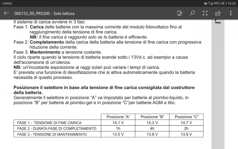

E' un problema, purtroppo, quasi comune.
Anche sul mio mezzo, sia il caricabatteria che il regolatore solare (tutto CBE) non provvedono a ricaricare a dovere l'AGM (montata di serie) in quanto non è prevista la ricarica di questa tecnologia (mi sono sempre domandato a che pro montare una AGM se poi l'elettronica di bordo non è capace di ricaricarla a dovere)!
Si può scegliere al PB acido libero o GEL.
Al Pb si ferma a 14.1V al GEL si ferma a 14.3V, caricabatteria CBE 510, regolatore solare PRS240.
Per ovviare ciò, molti, compreso il mio mezzo, usano la gabola di settare il caricabatterie della CBE per batterie GEL
(prova a vedere se anche il tuo è settato GEL).
Così facendo si porta la tensione a 14.3V vicino ai 14.4V che è la tensione MINIMA per ricaricare correttamente l'AGM.
Però i cicli di carica e di mantenimento sono molto diversi, noto anche io che l'AGM non è mai efficiente al 100%...
Ivan
Mauser
Mauser
Inserito il 06/01/2019 alle: 18:34:55
In risposta al messaggio di IvanG del 06/01/2019 alle 18:02:13
E' un problema, purtroppo, quasi comune. Anche sul mio mezzo, sia il caricabatteria che il regolatore solare (tutto CBE) non provvedono a ricaricare a dovere l'AGM (montata di serie) in quanto non è prevista la ricarica
di questa tecnologia (mi sono sempre domandato a che pro montare una AGM se poi l'elettronica di bordo non è capace di ricaricarla a dovere)! Si può scegliere al PB acido libero o GEL. Al Pb si ferma a 14.1V al GEL si ferma a 14.3V, caricabatteria CBE 510, regolatore solare PRS240. Per ovviare ciò, molti, compreso il mio mezzo, usano la gabola di settare il caricabatterie della CBE per batterie GEL (prova a vedere se anche il tuo è settato GEL). Così facendo si porta la tensione a 14.3V vicino ai 14.4V che è la tensione MINIMA per ricaricare correttamente l'AGM. Però i cicli di carica e di mantenimento sono molto diversi, noto anche io che l'AGM non è mai efficiente al 100%... Ciao Ivan
Sulle centraline con modulo caricabatterie ci sono tante varianti, io per esempio ho una schaudt ebl 208 s aggiornata, che prevede anche l'utilizzo di agm con apposito selettore. Ho visto centraline identiche ma prive di riferimenti per le agm.
Per il fotovoltaico, avendo tutto l'impianto Cbe, con prs300 e parallelatore va tutto bene.
Comunque, vedendo i commenti dei più navigati qui sul forum, che una batteria di notte scenda di tensione a 12,3v sotto utilizzo mi sembra normalissimo. Poi senza utenze in assorbimento tornerà a stabilizzarsi sui 12,5-12,7v di tensione.

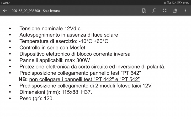

Mauser, il mio regolatore e' il prs110 e, in vista della sostituzione, ieri avevo gia' addocchiato il prs300 che prevede il settaggio per AGM.. Pero' data la posizione dove e' installato stavo cercando le misure per assicurarmi che combaci con quelle del 110 (se fosse piu' grosso non ci starebbe) ma non le trovo. Se non chiedo troppo, posso approfittare che tu ce l'hai e chiederti se puoi rilevarle? Altezza e larghezza del modulo.
Per quanto riguarda i valori di carica, si non appena spengo una luce o si ferma la ventola della combi, la tensione si stabilizza sui 12,4 - 12,5.. non mi sembra che tornasse a 12,7... bisogna anche vedere che precisione ha la centralina del mezzo. Ora provero' ad installare il refolatore per AGM in modo da averla sempre bella carica e poi verifichero' se ci saranno benefici.
che combaci con quelle del 110 (se fosse piu' grosso non ci starebbe) ma non le trovo. Se non chiedo troppo, posso approfittare che tu ce l'hai e chiederti se puoi rilevarle? Altezza e larghezza del modulo.  Per quanto riguarda i valori di carica, si non appena spengo una luce o si ferma la ventola della combi, la tensione si stabilizza sui 12,4 - 12,5.. non mi sembra che tornasse a 12,7... bisogna anche vedere che precisione ha la centralina del mezzo. Ora provero' ad installare il refolatore per AGM in modo da averla sempre bella carica e poi verifichero' se ci saranno benefici. Grazie Stefano
Secondo me, da ciò che scrivi la tua batteria è comunque in ottima forma!

Oh cavolo... mi ero scaricato la brochure ma le dimensioni mi erano sfuggite ! Si ad occhio e croce sembrano uguali, domani controllo con il mio.

Ho controllato e il prs110 e il 300 sono uguali di dimensioni quindi la sostituzione non mi da problemi sotto questo aspetto; quello che pero' mi e' venuto in mente oggi e' che ho un parallelatore che in automatico mi carica la batteria motore quando quella servizi e' carica. Ora temo che se installo il prs300, questo poi mi manda la carica a 14,7 anche alla BM...
