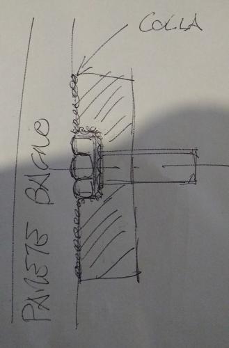

Come materiale puoi usare un compensato multistrato da almeno 10mm, rivestito dello stesso colore (o quasi) del tuo interno, oppure materiale composito ( andiamo un pò sull'esoterico... ma faccio aereomodellismo e a casa abbonda, anche se costa un pò), oppure in faesite, non so fai tu, eviterei l'acciaio per via del peso esagerato, magari in alluminio, duralluminio o ergal? (con questi materiali puoi diminuire lo spessore e prendere viti con testa ribassata).
Potresti incollarci dentro le viti in maniera che sporgano da questa piastra, poi fissi il supporto tv e poi serri con dei dadi (ciechi?).
Se la incolli naturalmente non tigli più niente e avrai 4 viti sporgenti.

Dal disegno mi sembra di capire che dovrei ricavare all'interno del multistrato il posto peer la piastra della quale dovrei portare fuori le viti....in sostanza il supporto tv avvitato al multistrato che a sua volta andrebbe incollato alla parete .
così facendo non si leva più giusto ?

Dal disegno mi sembra di capire che dovrei ricavare all'interno del multistrato il posto peer la piastra della quale dovrei portare fuori le viti....in sostanza il supporto tv avvitato al multistrato che a sua volta andrebbe incollato alla parete . così facendo non si leva più giusto ?
Esatto!
Se ti stufi della TV lo camuffi con qualcosa, un cuscino decorativo...angel

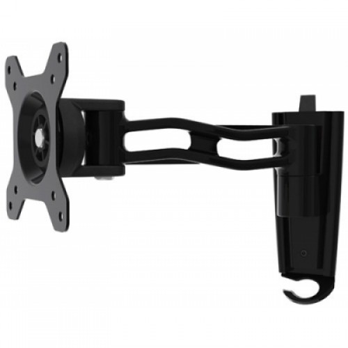

il problema è che ho una sorta di base sulla quale una volta fissata c'è un binario che si blocca ...è il supporto tv a due snodi di magenta...

Visto, la butto lì... la base del supporto, una volta trovata la tua posizione ottimale sul binario, non si riesce a forare per far sbucare le viti?
Oppure vedere un altro supporto, magari con la possibilità di orientare verso il basso la TV.

Guarda io avevo lo stesso tuo supporto, e proprio per il sistema di fissaggio che ha, l'ho accantonato ed ho comprato un staffa con sua piastra incorporata e scorrevole che mi permette di ruotare il TV di 180° e poterlo vedere anche dal letto.
Avendo la sua piastra l'ho fissata con 6 viti autofilettanti (parker) nei suoi fori predisposti aggiungendo una goccia di vinavil dentro i fori del legno in modo da creare una sorta di antisvito e regge una meraviglia.
Personalmente non userei adesivi vari in quanto un mio amico per togliere la staffa incollata dal conce per poi cambiare sistema, ha rovinato tutta la parete...un disastro...
vedere anche dal letto. Avendo la sua piastra l'ho fissata con 6 viti autofilettanti (parker) nei suoi fori predisposti aggiungendo una goccia di vinavil dentro i fori del legno in modo da creare una sorta di antisvito e regge una meraviglia. Personalmente non userei adesivi vari in quanto un mio amico per togliere la staffa incollata dal conce per poi cambiare sistema, ha rovinato tutta la parete...un disastro... Questa la mia staffa:
Beh! Questa è già più seria, si distribuisce meglio anche il carico alla base della parete.

grazie per il consiglio , ma le sei viti che reggono il tutto quanto sono lunghe ?perchè la mia parete sarà 1 cm e come detto prima non devono uscire dietro per via dello specchio...mi puoi dire dove l 'hai acquistata che me la guardo? avevo comprato il supporto con due snodi proprio per vederla anche dalla camera ma ho ciccato perche se il supporto lo piazzo al centro parete non riesce a ribaltare la tv fino al corridoio....chiamasi inesperienzawink
CSMagenta...
Le viti sono 4mm x 13mm di lunghezza
