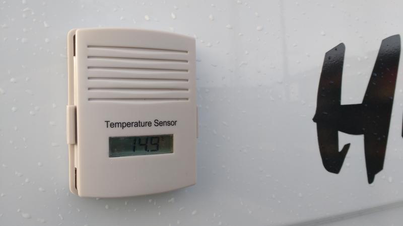

si anceh io, ma il sensore e interamente in plastica, non so dove metterlo
Non capisco, il magnete lho incollato sulla carcassa del sensore, anche il mio è in plastica, ho usato una colla sika 521, tiene benissimo, a volte lo dimentico attaccato alla fiancata e non si e mai mosso, il mio è IP 67 acquistato sull'Amazzonia, tempo fa avevo postato le foto, se le trovo le ripropongo.

ok ora ho capito, vorrei pero metterlo o trovare un posto dove non devo rimuoverlo e rimetterlo ogni volta

Ho capito, il problema è il calore, tenerlo fisso devi trovare un posto arieggiato, altrimenti la precisione la perdi, per quello alla fine quando arrivo a destinazione apro una finestra e lo attacco esternamente.
pensa un po' anche a quello di serie che solitamente è integrato nello specchietto retrovisore, se il mezzo resta fermo sotto il sole la lettura è sballata anche di 5/6 gradi, bisogna aspettare di fare un pezzetto di strada prima di avere dati attendibili, io ho risolto con fissaggio manuale sulla fiancata in ombra o sotto il tendalino.

Questa è la mia soluzione:

Visto che ho già la predisposizione mi piacerebbe usare quella
Ma non è una necessità prioritaria, anche io, se serve, accendo il quadro.
Ma a questo punto la curiosità la vince... e se non è un casino ci provo
