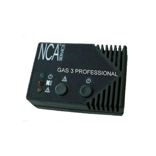

Volendo ci sarebbe anche il modello che rileva Gas-Gpl, Monossido e Narcotico.
Certo, senza montare le sonde differenti altezze sarebbe un compromesso, però penso sia una soluzione più pratica.

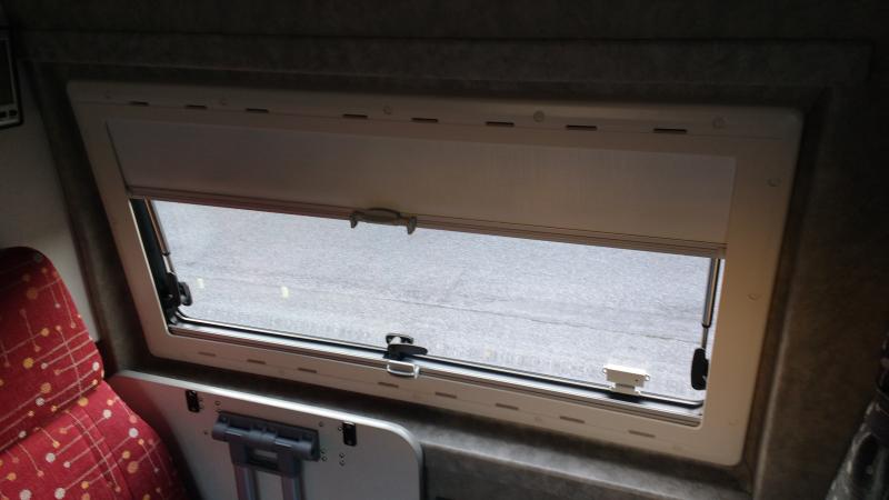

Ciao a tutti, nessuno ha mai smontato il telaio della finestra seitz S4?
Sul mio camper helix, una delle tre finestre penso sia stata montata al contrario, diversamente da tutte le finestre che vedo in giro l'oscurante anziché salire, deve scendere dall'alto, ciò è meno pratico quando ti serve privacy e vuoi avere anche un filo di luce dentro la cellula.
Non so se si capisce dalla foto, ma i tappi copriviti sono asimmetrici, si può girare lo stesso, sperando in una predisposizione di altri fori, o la devo tenere così?

Non è "montata al contrario", abbiamo sempre montato gli oscuranti uno in un senso e l'altro nell'altro per permettere al cliente di poter eventualmente lasciare uno spiraglio alto (per fare circolare aria con finestra aperta) su una finestra nel caso non si voglia che qualcuno dall'esterno guardi chi dorme sotto (e visto che è quella lato cucina che copre parte della finestra in basso, in modo da poter lasciare uno spiraglio libero nella parte alta senza dover aprire tutto l'oscurante cosa che favorisce anche la ventilazione del letto basculante) e basso sull'altra se si vuole che entri aria più verso il basso dal lato del letto basso. Inoltre in tal modo la finestra lato passeggeri della foto può essere parzialmente oscurata durante il viaggio un po' come si fa con una aletta parasole. Comunque si possono girare senza problemi perchè nel telaio finestra ci sono i fori per ambedue le posizioni.
