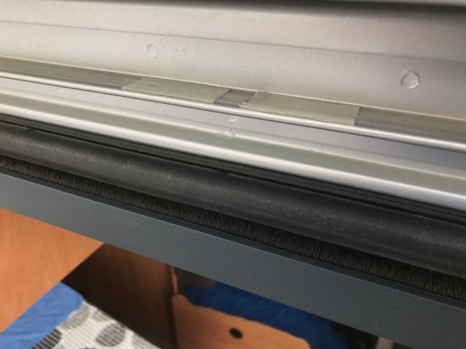

Io ho parzialmente risolto con due pezzi di nastro adesivo , dico parzialmente visto che con forti pendenze non funziona veramente.
Magari bisogna aumentare lo spessore ma cosí come l'ho fatto non disturba l'apertura normale e su pendenze lievi funziona bene.

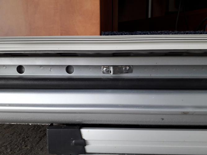

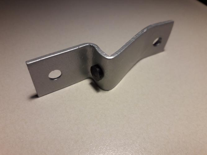

io ho risolto, realizzando con pinza, martello, morsa e forza di muscoli (ma per un buon fabbro dovrebbe essere uno scherzo..) la piastrina come nella foto, poi ho provveduto a rivettarla nel canale di scorrimento inferiore del portellone. In pratica funziona un po' come il blocco di fine corsa originale FIAT; in apertura, la molla del meccanismo stesso posto sul canale di scorrimento inferiore del portellone salta automaticamente oltrepassando la piastrina. In chiusura, invece, il portellone si blocca all'altezza del fermo (io l'ho messo all'inizio del blocco cucina) impedendo quindi qualsiasi scivolamento in avanti del portello. Per superare il blocco ed andare in chiusura, occorre poi tirare nuovamente la maniglia del portellone.
Anche se convengo che questa soluzione non risponde appieno alla tua richiesta di "modifica non permanente", provato, devo dire che funziona alla grande, Posso fornirti se ti interessa, foto con misure precise della piastrina. ….Dimenticavo…. ho un X290.

Non avevo notato il post precedente di PDR. Certo è lo stesso sistema. A saperlo qualche anno fa che esisteva la piastrina già fatta! Avrei sprecato meno sudore a realizzarmela in casa!
La mia però, funziona in modo soddisfacente anche in apertura, anche se in modo meno efficace che in chiusura. Dipende dalla misura e pendenza che attribuisci allo scivolo anteriore della piastrina. Si parla ovviamente di minime pendenze, perché quelle importanti io non le prenderei in considerazione in quanto comprometterebbero il funzionamento di altri apparati ben più importanti che lo scorrimento del portellone (frigo, scarichi ecc.) e quindi meglio non trovarvici.
In quanto al "buco" nella rotaia a cui ti riferisci, non è forse uno di quelli che vedi nella mia foto?

Si, il buco a cui mi riferisco e' uno di quelli nella tua foto blush, ieri avevo aperto il forum col cellulare e non avevo visto bene.
