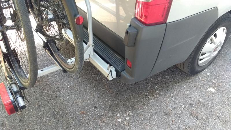

IvanG
IvanG
07/01/2010 3197
Inserito il 12/01/2020 alle: 20:01:08
Ciao a tutti è legale in Italia adottare un porta bici come quello in foto?
Mi pare un'ottima soluzione è incernierato e permette la completa apertura dei portelloni.
Modificato da IvanG il 12/01/2020 alle 20:01:50
ge64
ge64
26/02/2006 193
Inserito il 13/01/2020 alle: 00:37:53
In risposta al messaggio di IvanG del 12/01/2020 alle 20:01:08
Ciao a tutti è legale in Italia adottare un porta bici come quello in foto? Mi pare un'ottima soluzione è incernierato e permette la completa apertura dei portelloni.
Si. Di solito sono omologati come portatutto Generici ed hanno una targhetta di omologazione e relativa documentazione.
Io avevo un portamoto che nasceva in questo modo e poteva essere trasformato anche in portabili.
Importante anche avere i fanali posteriori e la targa.

Inserito il 13/01/2020 alle: 14:58:42
I  portatutto...hanno una sola targa ( l'originale) che tramite una placca a sgancio rapido viene applicata/spostata alla bisogna.

topanga
topanga
22/11/2011 3762
Inserito il 13/01/2020 alle: 15:07:04
ma è removibile?
Mauro,Deborah, Jurij e Zoe
IvanG
IvanG
07/01/2010 3197
Inserito il 13/01/2020 alle: 15:39:59
In risposta al messaggio di topanga del 13/01/2020 alle 15:07:04
ma è removibile?
Ciao, non lo so. Ma si vede in foto che il tutto gira su un perno. A casa negli appunti dovrei avere annotato la marca, che ricordo essere olandese.

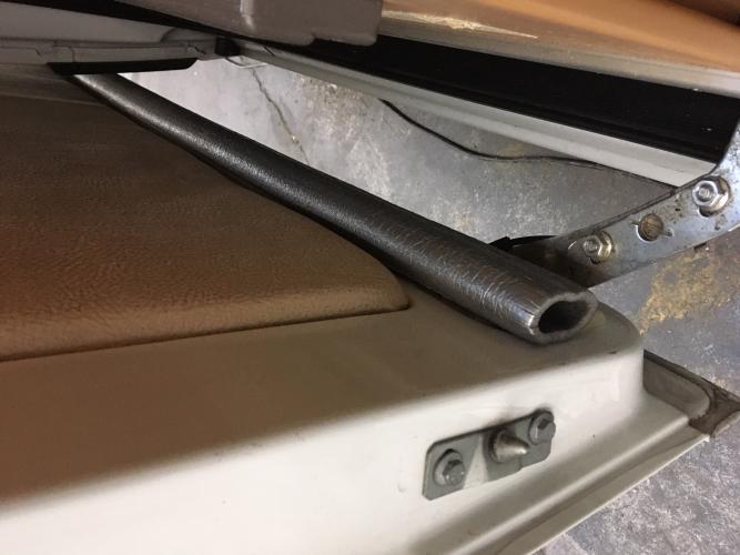

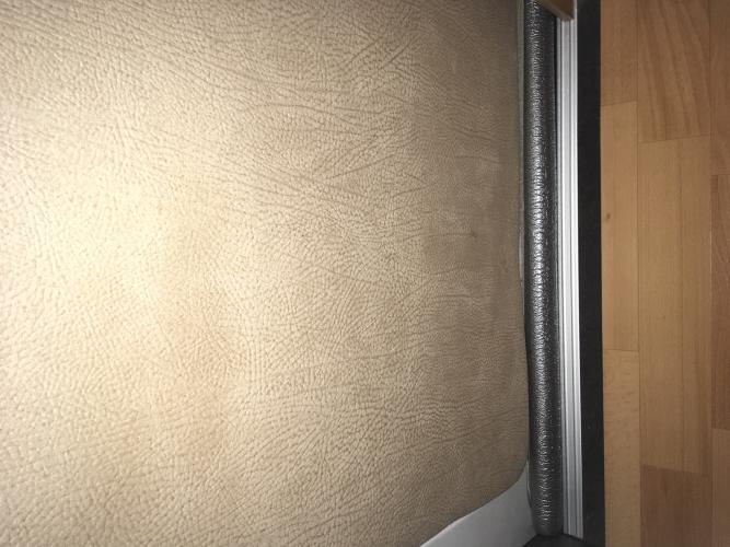

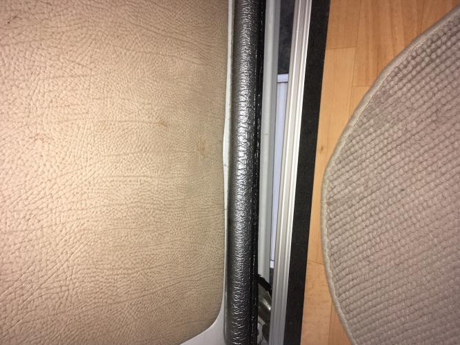

birdman
birdman
18/10/2004 101
Inserito il 16/01/2020 alle: 11:40:38
In risposta al messaggio di Davnet75 del 12/12/2019 alle 00:03:50
Qualcuno di voi ha mai pensato di isolare meglio la parte inferiore del portellone scorrevole? Ad esempio con una doppia guarnizione (come nelle portiere delle auto meglio rifinite) o in qualche altro modo? In questi giorni
ho usato il camper al freddo e ne ho apprezzato la buona coibentazione generale. Tuttavia si sente che dalla parte inferiore del portellone scorrevole arriva un po' di fresco... si nota chiaramente  passandoci vicino scalzi o avvicinando la mano, mentre il resto del camper è bello caldo, quella zona è più fredda.
Ciao A Tutti,
io ho usato tubi elettricista - apri / chiudi senza problemi
IvanG
IvanG
07/01/2010 3197
Inserito il 16/01/2020 alle: 11:48:27
In risposta al messaggio di birdman del 16/01/2020 alle 11:40:38
Ciao A Tutti, io ho usato tubi elettricista - apri / chiudi senza problemi
Una soluzione simile, adesso che ci penso, è adottata da Adria.
hilbert
hilbert
16/05/2018 132
Inserito il 16/01/2020 alle: 11:57:57
Dettaglio forse irrilevante, ma magari a chi andasse in cerca del materiale per implementarsi la soluzione, torna utile: quelli non sono tubi da elettricista, ma da idraulico. Sono isolazioni solitamente usate per i tubi dell'acqua calda

birdman
birdman
18/10/2004 101
Inserito il 16/01/2020 alle: 13:39:53
In risposta al messaggio di hilbert del 16/01/2020 alle 11:57:57
Vero.. pensavo idraulico e scritto elettricista.
ledzep
ledzep
06/10/2014 3736
Inserito il 16/01/2020 alle: 13:49:49
Con quei tubi ho rivestito gli scarichi dei lavandini sotto al camper.
per il portellone laterale e i portelloni dietro ho usato striscie adesive di materiale simile comprate da Leroy Merlin
campersempre
campersempre
20/11/2009 5538
Inserito il 16/01/2020 alle: 15:29:47
Incollato con cosa? biadesivo tenace? silicone? colla? Grazie
