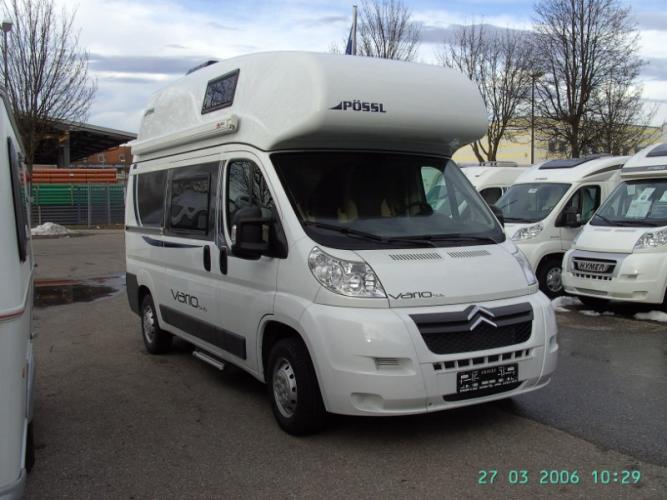

Non so da quanto tempo frequenti le fiere, ma ricordo abbastanza bene che a Rimini (credo fosse il 2004/2005) avevi la possibilità di rispondere ad un sondaggio su come doveva essere il camper ideale (lasciamo perdere l'utilità
di un simile sondaggio...), e se non sbaglio emerse che il furgonato sarebbe stato l'ideale più votato. A quel tempo i furgonati prodotti a raffica come oggi non esistevano nemmeno nei sogni. Detto questo, a parte i soliti artigiani, ricordo che Adria, con l'Adria Van (su X244) ebbe un certo successo, oserei dire che fu il precursore dei furgonati da catena di montaggio, di certo fu l'idea che fece esplodere il settore dei furgonati. Questo per dire che già a quel tempo (e parliamo di 15 anni fa), si parlava di moda, di un qualcosa che durerà un paio d'anni. Se ti guardavi attorno, a quel tempo ogni 10 camper 8 erano mansardati (caso tutto italiano, all'estero erano e sono molto rari). Guarda oggi i numeri di vendite dei mansardati, briciole rispetto ai tempi d'oro Per cui, per dare risposte a certe tendenze non è facile, di certo è superficiale parlare solo di mode, sarebbe come dire che il mansardato (che oggi vende poco).. è passato di moda, evidentemente non è così, probabilmente sono mutate le necessità ed i gusti (si fanno meno figli... i profilati di oggi sono più abitabili... più anziani liberi da nipotini...). I furgonati non si sottraggono a questi cambiamenti, senza contare che la maggior parte di chi li adopera, sono camperisti che ne hanno già provati di ogni tipo, e quindi diventa un punto di arrivo. Poi ci sono i novellini che si avvicinano al camper per la prima volta, in questo caso è evidente che un furgonato gli sembri più rassicurante ed automobilistico rispetto ad un pannellato, se poi dopo uno o due anni si accorgano di preferire qualcosa di diverso ci sta. Io stesso col primo camper nuovo di proprietà, cedetti al prezzo alettante di un mansardato (e siamo solo in due, senza figli), per poi cambiarlo in fretta e furia dopo 3 anni perchè per noi due era.. eccessivo, e guarda caso, erano proprio i tempi in cui il mansardato era iper-diffuso. Ebbene si, anch'io ho ceduto alla moda, ma non oggi col furgonato... fu tantissimi anni fa, col mansardato.... Con simpatia
Il boom dei furgonati inizio con il sopravvento dei Pössl che fu il primo costruttore ( nel 1989 ) di furgonati in serie
Nel 2000 ci avevo fatto un pensierino, poi non si fece piu nulla, fino al 2013

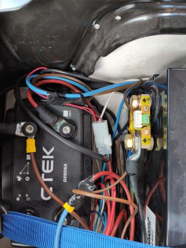

Ciao a tutti, in questo periodo di fermo ne ho approfittato per sistemare alcune cose nel camper.

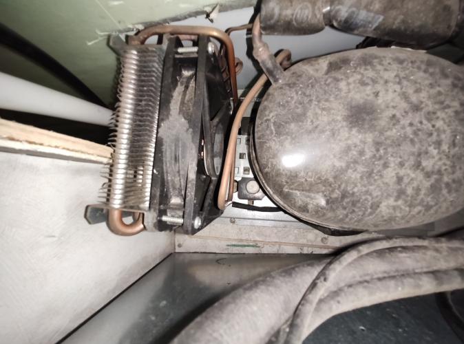

Per chi ha il frigo a compressore, consiglio una pulizia periodica della serpentina.
Sul mio helix per poter accedere al gruppo compressore ho dovuto smontare la zona dell'armadio ed estrarre di poco il frigo, ho notato solo allora quanta polvere e sporcizia ci fosse sulla ventola e sulle alette di raffreddamento! Ho provveduto a soffiare ed ad aspirare lo sporco, operazione non facile per via della difficile accessibilità. Ho provveduto poi a coibentare le pareti del frigo con 5 cm di isolante. Ho constatato da subito una migliore refrigerazione, anche il gruppo compressore attacca e stacca con tempi lunghi, prima era un continua accendi e spegni con conseguenze negative sulla autonomia elettrica.
Probabilmente entra troppo sporco dalla presa di ventilazione, anche se alla base ho trovato molta segatura, comunque pulite che ne gioverà il funzionamento!

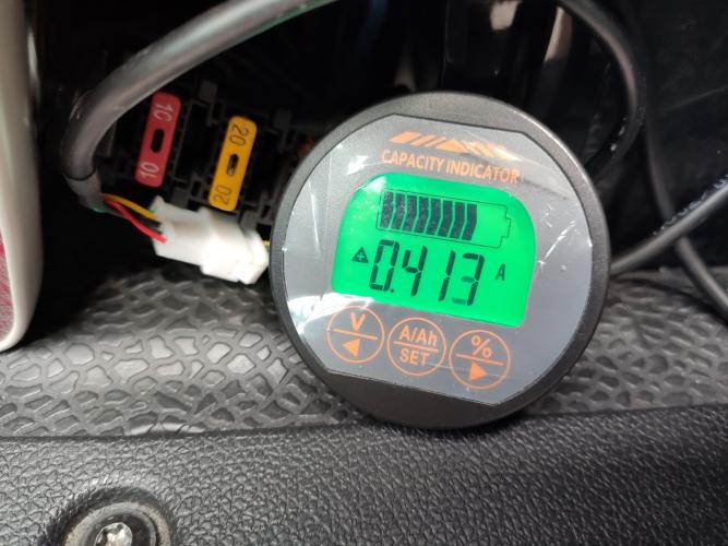

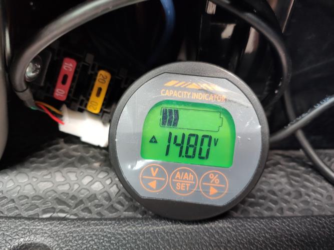

Poi ho installato il battery monitor, dopo varie ricerche ho scelto una cinesata simile al prodotto della Victron, funziona bene, ho valori di tensione e corrente affidabili:
In questa foto il ctek sta caricando la batteria dopo che ho usato un aspirapolvere a 12V da 100W per ripulire il casino che avevo fatto sul tappetino conducente:
e qui il valore di corrente che risulta tra consumi e ingresso FV:
il segno + o - identifica se entra o esce più di quello che si consuma.
Una cosa che ho notato è che il ctek non carica sempre la BS, aspetta che scenda sotto i 12.9V poi parte la fase di ricarica.
