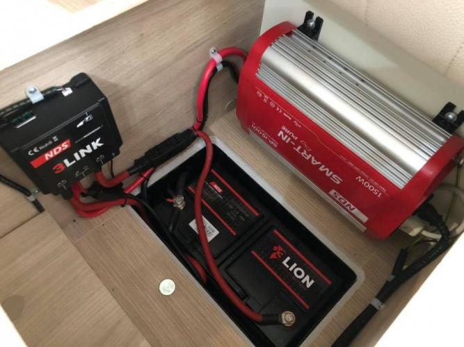

Le LiFePO4 “gialle” sono
queste
enlightened
Di solito Concessionari e/o officine specializzate propongono il pacchetto NDS per la semplicità di installazione – che non significa qualità ...
Esistono altre soluzioni “plug&go” senza accrocchi vari (sorta di iManager chiamato 3Link) e BMS gestito via Bluetooth ...
Buona analisi wink

Personalmente non installerei la LiFePO4 della NDS – sicuramente esistono delle soluzioni meno costose con monitoraggio BMS via Bluetooth (anziché il 3link proprietario) – trovi molte discussioni delle Litio su COL
  Se dovessi un domani migrare al furgòn, penso che installerò le “gialle” … ma ad oggi non è possibile installarle sotto il sedile del Ducato – quindi occorre trovare un all'ggiamento ad hoc ...   Buona analisi
Ciao Blessyou
Personalmente non installerei da solo nessuna batteria al litio su un camper: troppe variabili da considerare e pochissima esperienza.
Men che meno mi metterei ad assemblare e poi montare moduli come quelli da te indicati.
Una installazione del genere, a mio modesto giudizio, puo' essere effettuata solo da una persona competente, ma veramente competente ed oggi come oggi, non credo ne esistano molte in Italia.
A dirla tutta, non mi fiderei nemmeno dei concessionari.
A questo punto ha un senso il pacchetto NDS, perche' - quanto meno - c'e'  dietro una azienda che si assume la responsabilita'.

Scusa Salvatore, mi sono dimenticato di scrivere che le “gialle” le ho analizzate, studiate enlightened poi le ho fatte installare dall’officina dove mi servo – che ha seguito la verifica/sistemazione/and so on dell’impianto wink
