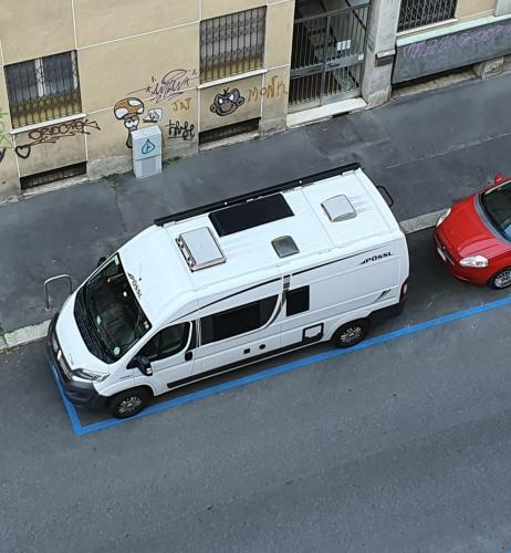

un'analisi spannometrica, questa è la foto del tetto del mio X290 636 con letti gemelli, in camera, al posto del 40x40, ho chiesto l'oblò Heki 700x500 (lo stesso sopra la dinette che è di serie), in bagno c'è un oblò a fungo 40x40. Come puoi vedere, il resto dello spazio è occupato da parabola e due pannelli (120w ognuno). Se devi analizzare un 599, probabilmente puoi non considerare lo spazio del secondo pannello posteriore
Grazie della foto, in realtà cercavo le misure, sul nuovo mezzo da 599 appena ordinato volevo montate un FV da 300w, le misure sono 1670 x 1000 x 3,5 e non so se ci starà...
Non tutti i tetti sono uguali e pochi cm potrebbero fare pa differenza
Se non ho capito male il bagno sul tetto ha solo il funghetto come il mio... in quel caso conta solo la distanza tra gli oblò e la larghezza del tetto perché il fungo può stare sotto
non ricordo le misure del mio fv, sicuramente è più quadrato ma può darti un’idea
Anche se 170 in larghezza penso ti occupi tutto il tetto vietandoti il tendalino e rimanendo molto vicino al bordo, ma potrebbe starci... ma puoi anche vedere se a parità di metratura ne trovi uno più ottimizzato
Di certo io non lo ordinerei prima di sapere per certo se ci sta

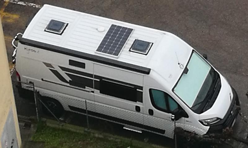

Ciao, metto foto del tetto del mio, pennello 120W le misure non le conosco in quanto mai misurato...magari se ti riesce  fare qualche proporzione, mi sà anche a me che il 300W non ci stia.
Anch'io stesso modello stesso colore, solo oblò dinette rettangolare
il pannello dovrebbe essere 125 cm.
Il fungo del bagno sembra sia abbastanza laterale, ma in realtà è già abbastanza centrale rispetto al bagno, di più non sarebbe possibile. L'oblò poi ha una posizione quasi obbligata lateralmente, più di lato il tetto curva e le pareti hanno una certo spessore che magari comprende qualche anta, più centrale il bagno finisce, si andrebbe nel corridoio. Può solo essere un po più avanti o dietro, per quanto permetta il bagno . Diciamo che sul kyros se ci fosse l'oblò avrebbe un lato coincidente con la parte esterna centrale del fungo e da lì 40 cm verso l'esterno. Spero di essermi spiegato.

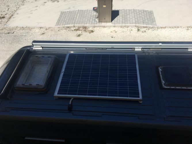

Se ti puo' esser utile questo e' un tetto di un 599 con oblo' del bagno e pannello 120

Grazie, mi d un'indicazione di sorta... ma coi pannelli si gioca sui cm... volevo stare sui 200/300w visto che ci sono... la differenza economica è bassa, e volevo sfruttare lo spazio disponibile...
Confrontando questa foto con quella di mgdroid si nota che l'oblò del bagno è posizionato molto lateralmente,
In tal caso un 170 x 100 potrebbe entrarci longitudinalmente, ma senza tendalino.
