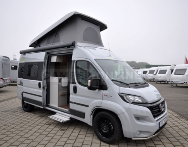

Se ricordo bene sul 599 ho una da 4 mt, non so se esiste una misura apposta per il 640. Andrea
Sul mio 636 ho un Thule da 3.75m (lunghezza) x 2.5m (apertura)
Ma ho visto che qualche 636 monta il più grande che Thule prevede per i furgoni, cioè il 4mx2.5m, ma mi è sembrato al limite (sbordava un pò sull'anteriore), e comunque non credo che un 4 metri possa starci su un 599.
https://www.thule.com/it-it/van-accessories/awnings
Le misure dei Fiamma non le conosco...

Ho trovato una foto interessante dove si vedono gli stessi mezzi coi due tendalini 3.75 e 4.00

Ho trovato una foto interessante dove si vedono gli stessi mezzi coi due tendalini 3.75 e 4.00 PS Nanonet quanto è bello il tuo Hymer
Fantastica foto, non sai quanto ho cercato in rete un tendalino 4m su un 636... a ben guardare sembra che il 4m sia proprio la misura più adatta (ovviamente costerà qualcosa di più...)

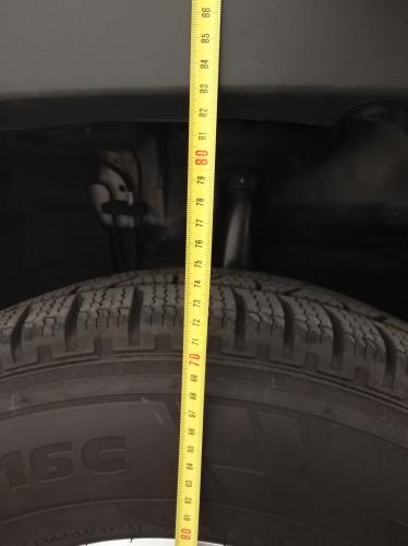

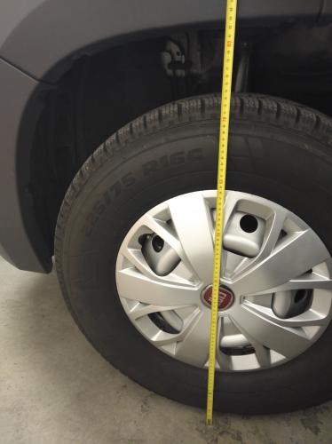

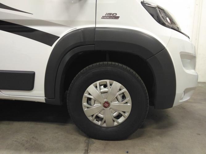

Riguardo alle sospensioni, purtroppo i furgoni, anche se Maxi, montano sospensioni differenti dagli chassis versioni camping car.
Lo si può vedere chiaramente nelle sospensioni anteriori.

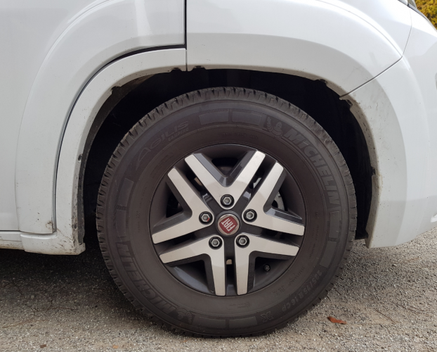

Questa è l'altezza anteriore di uno chassis camping car Light, con ruota da 16"
Mentre questa è l'altezza anteriore del mio furgone Maxi, con ruote da 16".
Va bene che c'è il passaruota (da me colorato in bianco...angry), che aggiunge un minimo di spessore, va bene l'angolazione della foto non esattamente identica, ma si vede già ad occhio la differenza.
Basta traguardare il centro ruota con qualsiasi linea orizzontale della carrozzeria per rendersi subito conto della differenza.....
Ho fatto dei rilievi su mezzi esposti in salone, e la sintesi è che l'anteriore di un furgone (Ducato ovviamente) Maxi, è più basso di un anteriore Light Camping Car di circa 4/5cm.
Se il furgone poi è un Light con ruote da 15", la situazione peggiora ulteriormente, ed arriviamo a circa 6/7cm
Sulle sospensioni posteriori la cosa è molto simile, i camping car (Light) hanno balestre differenti, di certo più alte di un furgone.
Poi è chiaro che un Maxi si porta in dote tante altre soluzioni interessanti (freni maggiorati ecc), ma quanto a sospensioni, sono migliori quelle camping car, proprio perchè nate per chassis che vengono camperizzati.
Mentre il furgone Ducato, quello esce così per tutti... se poi va in mano ad un fornaio o ad un allestitore camper, è sempre lo stesso, a meno che l'allestitore non provveda di suo a "dargli una sistemata" (cosa rarissima, e certamente costosa).
Le mie sospensioni posteriori (Maxi 3500kg) sono abbastanza a posto, anche se carico, non sono proprio sui tamponi, ma a volte ci vado vicino, per cui credo che tra qualche tempo, quando le balestre si snerveranno un pò, dovrò vedere la situazione, ma se rimane così per me è ok (non voglio  montare i soffietti... motivi miei)
Mentre per quelle anteriori, proprio non ci siamo, se per strada prendo un'asperità trasversale abbastanza "spigolosa", le molle vanno a fine corsa ed in cabina mi arriva una botta terrificante, capitato poche volte, ma quando capita non è una gran bella  cosa, qui dovrò fare qualcosa...

Anch'io ho l'impressione che i Maxi abbiano più problemi con le molle anteriori, paradossalmente. Ma non rinuncerei, dai 599 in su, ad avere i freni maggiorati (anteriori perché i van sono allestiti su Maxi 35 quindi i
posteriori rimangono uguali) e i vari upgrade legati al telaio maxi (anche il rapporto al ponte più corto per compensare il diametro delle ruote). Sarebbe interessante capire quanti cm passano dal codolino al passaruota in lamiera, perché anch'io ho visto (specie sui 250) delle situazioni veramente al limite, tipo quella della foto al fondo. A meno che per qualche motivo non si divertano ad abbinare le molle senza un criterio corrispondente alle specifiche di progetto.
Esatto, io ho voluto il Maxi proprio per i freni ed i rapporti al cambio ben calibrati con le ruote da 16 (specialmente le prime tre marce e la retro), per le molle anteriori sapevo già che anche sul Maxi (parliamo sempre di furgoni) non erano questo "fulmine di guerra", e l'ho sperimentato di persona.

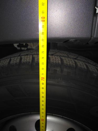

Ho alcuni amici che le hanno sostituite, sollevando l'anteriore di circa 6cm, ma sopratutto ottenendo più escursione, forse tra un pò di tempo lo farò anch'io...

Per portare un contributo alla discussione tecnica riporto la modifica fatta al mio mezzo installando le molle anteriori Lesjofors 4026222 (esistono anche le 4026198 sono idonee a camper ma non a mezzi heavy duty).
Il mezzo all'anteriore si è alzato di 6 cm ed è migliorato decisamente in comfort di marcia senza più colpi secchi per asperità troppo accentuate.
Il mio timore era di avere l'avantreno troppo "leggero" dopo l'intervento e quindi perdere in precisione di traiettoria sentendolo "galleggiare" sopratutto nei raccordi autostradali veloci o nelle lunghe curve in percorrenza in appoggio od anche perdere trazione nelle condizioni acqua o neve. Tant'è che ho tenuto le molle originali di scorta casomai non mi fosse piaciuta la nuova soluzione per poter tornare indietro.
A fronte di un costo sia di acquisto che sostituzione con nuova convergenza accettabile rispetto ad altre soluzioni ben più note e blasonate ma anche più costose, ritengo questa modifica degna di nota positiva per aver risolto un problema noto del veicolo e non aver compromesso la guidabilità ed il feeling di guida che ne avevo.
L'intervento ha inoltre rimesso in "bolla" il mezzo mentre prima aveva un deciso impuntamento verso l'anteriore...sgradevole anche in sosta.

@nanonet: 5,99 maxi stessa problematica, 78,5cm ant / 81cm post. Babbo Natale deve portare nella gerla la soluzione, hai già scritto qualcosa nella letterina? Ho notato una standardizzazione dei costi di sostituzione molle che mi lascia un po' così, poco convinto, ma come dici, qualcosa va fatto, pensavo di iniziare con le molle, il mezzo è nuovo, poi eventualmente mettere mano anche a quelli se proprio indispensabile, dietro a posto, monta già la doppia balestra
@AA430: mi permetto chiederti, hai cambiato solo le molle, ammortizzatori? quanto tempo/km hanno/avevano? anche in privato potresti darmi una idea dei costi e soprattutto dove hai effettuato l'intervento? I costi delle molle li ho trovati, online e già sono un bel po' sotto quanto raccolto sinora.. Grazie in anticipo

Ottimo, prendo nota, una domanda, dopo la sostituzione delle molle anteriori (e relativo sollevamento di 6cm), presumo sia stato necessario intervenire sulla campanatura (e forse convergenza), oppure no? Per evitare di annotarmi
corbellerie, mi confermi quindi che le Lesjofors 4026222 sono per chassis Maxi (il tuo infatti vedo che è un Maxi)? Quindi oltre alle molle, non è stato necessario sostituire altro (ammortizzatori ecc)...?
Ho rifatto la convergenza la campanatura era già a posto anche con le molle nuove (cosi mi ha riferito il meccanico) ma tengo monitorati i consumi gomme... per sicurezza.
io ho montato proprio le 4026222 (Variante di dotazione:Camper, EXTRA HEAVY DUTY) prese su Auto-doc.it ma poi online ci sono varie offerte)
Avevo ordinato anche le altre ma poi le ho rese dopo aver provato su strada le 4026222 ed esserne soddisfatto.
Cambiato solo le molle gli ammortizzatori originali erano ancora buoni con pochi km fatti.

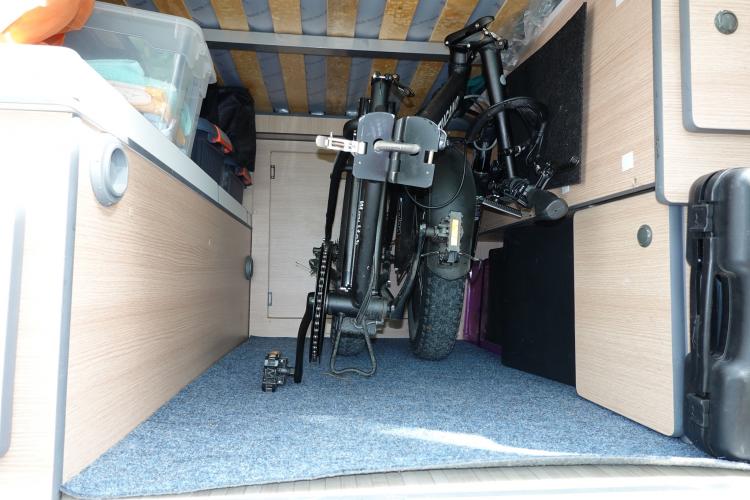

Noi per 10 anni abbiamo avuto due pieghevoli da 20 (BTwin Decathlon), da qualche mese sostituite con due pieghevoli elettriche (sempre da 20, Argento Piuma). A seconda di come regolo la paratia divisoria tra gavone e cellula,
le tengo appaiate (come puoi vedere nella foto), e mi rimangono circa 50-60cm dalla parete divisoria alla parete ad esempio del bagno, ed un pò di spazio posteriormente per tenere qualcosa (taniche, attrezzi, seconda cassetta wc ecc), sedie e tavolino li tengo sopra le bici. Oppure le tengo una davanti all'altra da un lato (in modo da liberare l'altro lato e caricare più materiale), ma la paratia va spostata più avanti, di quanto dipende da quanto spazio voglio ricavare dietro. A titolo di info, le due ebike ripiegate misurano circa: lunga 87cm, larga 40cm alta 65cm, le pieghevoli normali erano circa 8cm più corte e qualche centimetro in meno in larghezza ed altezza. Queste pesano circa 22kg (con batteria) l'una, mentre le normali circa 13kg l'una Le sacche sono quelle delle pieghevoli precedenti (Argento non le fornisce), comunque da Decathlon le vendono... Dimenticavo, furgonato Hymercar Yellowstone, letti gemelli, lungo 636, altezza gavone circa 75cm con letto in posizione bassa. Fuori non abbiamo (ma sopratutto non vogliamo) niente di appeso, no portabici e cose del genere... Spazio rimanente lato cellula

Grazie delle informazioni. Bella soluzione. Ma le  sacche sono importanti? Io ho un  5.99 anziché 6.36 , due bici come le tue ci starebbero comunque. Ma ho già una e-bike che ho preso per utilizzo a casa, essendo a ruote
fat va bene anche in strade sterrate o con fondo sconnesso.  Ho provato a caricarla sul camper e nello spazio che rimane, ci starebbe una Geocycle, ma costa 4.000 Euro a quel punto. per l'utilizzo in camper prendo due come le tue.Le bici sono utili i diversi posti ma le e.bike consentono di fare vacanze in luoghi che altrimenti salteresti o faresti con limitazioni. Esempio stare in un agricampeggio a 10-15 Km dal mare o dalla città, magari con pendenze da superare. Oppure non dover muoversi con il camper per andare a fare spesa a diversi KM, etc.
Come hai visto, le mie non sono "fat", quindi ripiegate sono più strette della tua.
Inizialmente le caricavo senza sacche, ma dal momento che le tengo quasi sempre affiancate, finiva sempre che in qualche modo si "agganciavano" tra loro con qualcosa (un cavo, una leva, un pedale...), oppure mi strisciavano contro il mobilio graffiandolo, il che diventava un problema sia a caricarle che a scaricarle, dovevo sempre avere 1000 attenzioni.
Una volta le dovetti estrarre assieme, perchè si erano agganciate in un modo assurdo, un pedale con il cambio dell'altra, tanto che mi si era sregolato il cambio (del quale mi accorsi ovviamente alla prima pedalata)
Oltre che tra loro, si potevano agganciare anche ai cordini delle sacche delle sedie (che posiziono sopra di esse) o ad altri oggetti vicini.
Chiaramente questo problema nasce dal fatto che tra i mobili ci stanno affiancate a misura, ma ci stanno (e questo mi fa guadagnare un sacco di spazio), se ci fosse più posto, forse non ci sarebbe il problema.
