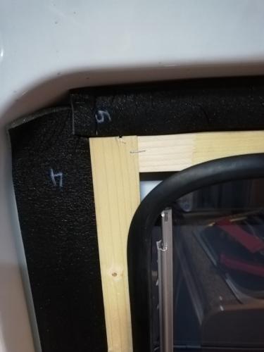

Giovedì e venerdì scorsi ho smontato oscurante e rivestimento in plastica del portellone laterale, risultato: delle quattro viti che reggono il telaio dell'oscurante, due in basso mordevano solo sulla plastica, le due in alto mordevano sul telaio in legno per metà diametro della vite, quindi come se il legno non ci fosse stato, quindi il telaio in legno di supporto è troppo sottile (errore di progettazione!), sarebbe bastato usare sui due telai in legno orizzontali superiore e inferiore di 40x20 mm come sui lati verticali, anziché 30x20 mm e le viti avrebbero fatto prese sul legno. Ho dovuto aggiungere tasselli e listelli aggiuntivi.
L'oscurante del portellone laterale è di 103 cm di larghezza, non è possibile per un manufatto di tali dimensioni, con soli tre lati avere solo 4 punti di fissaggio, almeno un quinto in centro sulla parte superiore. Quando si prendono in mano sembra che si smontino tra le mani, sono di  una fragilità unica.
Su questo oscurante del portellone laterale (nuovo sostituito nel 2019) ed un secondo del portellone posteriore si è rotta la plastica nel punto dove si inserisce la vite di fissaggio, quindi ho dovuto ricostruire la parte mancante con il foro, con della pasta epossidica bicomponente, che per il momento pare funzioni e sembra resistere. Non è una questione di invecchiamento della plastica, uno aveva un anno di vita, in ogni caso se dopo 8 anni si spaccano vuol dire che sono materiali scadenti.

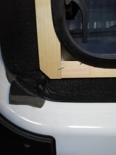

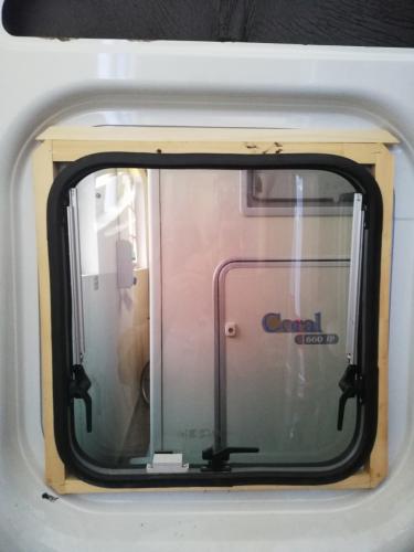

Aggiungo qualche foto:
Parte alta dell'oscurante sul portellone laterale, traccia di vite che morde solo per metà del suo diametro (parte a sinistra analoga situazione)
Parte bassa del medesimo oscurante, tracce del foro della vite inesistente ... (parte a sinistra analoga situazione)
Oscurante portellone posteriore sinistro, dove ho aggiunto il listello in alto che si vede in foto, le uniche vite che mordevano erano in basso.
Mi sarà andata anche bene, come dici tu, ma fortuna è che la buona manualità e le attrezzature fai da te non mi mancano, altrimenti far fare questi lavori in modo definitivo con smontaggi e rimontaggi mi sarebbe costato una fortuna ...

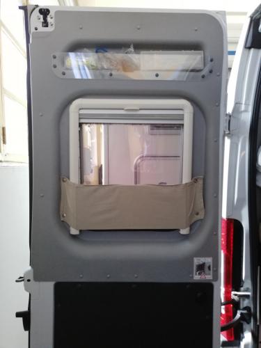

Riguardo al tuo oscurante sul quale ci batti la testa, io mi sono fatto sulle tre finestre posteriori sul letto questa protezione che avevo copiato qualche anno fa da un mezzo al salone di Parma, funziona egregiamente, sopratutto dai colpi che posso dare inavvertitamente mentre dormo all'oscurante ammaccandolo ...
Una tasca in stoffa fissata con bottoni automatici, con inserito all'interno un pannello di forex tagliato a misura.

Grazie anche Ivan della risposta. Non entro nel discorso dei difetti di uno o dell'altro modello, io guardo quello che ho sotto gli occhi e sinceramente sono molto amareggiato. Sarà stato un modello sfortunato quello che
ho acquistato, ma le volte che le viti che si distaccavano dagli oscuranti delle finestre non si contano. Le qualità degli accessori montati sono scadenti, aggiorno: Giovedì e venerdì scorsi ho smontato oscurante e rivestimento in plastica del portellone laterale, risultato: delle quattro viti che reggono il telaio dell'oscurante, due in basso mordevano solo sulla plastica, le due in alto mordevano sul telaio in legno per metà diametro della vite, quindi come se il legno non ci fosse stato, quindi il telaio in legno di supporto è troppo sottile (errore di progettazione!), sarebbe bastato usare sui due telai in legno orizzontali superiore e inferiore di 40x20 mm come sui lati verticali, anziché 30x20 mm e le viti avrebbero fatto prese sul legno. Ho dovuto aggiungere tasselli e listelli aggiuntivi. L'oscurante del portellone laterale è di 103 cm di larghezza, non è possibile per un manufatto di tali dimensioni, con soli tre lati avere solo 4 punti di fissaggio, almeno un quinto in centro sulla parte superiore. Quando si prendono in mano sembra che si smontino tra le mani, sono di  una fragilità unica. Su questo oscurante del portellone laterale (nuovo sostituito nel 2019) ed un secondo del portellone posteriore si è rotta la plastica nel punto dove si inserisce la vite di fissaggio, quindi ho dovuto ricostruire la parte mancante con il foro, con della pasta epossidica bicomponente, che per il momento pare funzioni e sembra resistere. Non è una questione di invecchiamento della plastica, uno aveva un anno di vita, in ogni caso se dopo 8 anni si spaccano vuol dire che sono materiali scadenti. Aggiungo qualche foto: Parte alta dell'oscurante sul portellone laterale, traccia di vite che morde solo per metà del suo diametro (parte a sinistra analoga situazione) Parte bassa del medesimo oscurante, tracce del foro della vite inesistente ... (parte a sinistra analoga situazione) Oscurante portellone posteriore sinistro, dove ho aggiunto il listello in alto che si vede in foto, le uniche vite che mordevano erano in basso. Mi sarà andata anche bene, come dici tu, ma fortuna è che la buona manualità e le attrezzature fai da te non mi mancano, altrimenti far fare questi lavori in modo definitivo con smontaggi e rimontaggi mi sarebbe costato una fortuna ... Riguardo al tuo oscurante sul quale ci batti la testa, io mi sono fatto sulle tre finestre posteriori sul letto questa protezione che avevo copiato qualche anno fa da un mezzo al salone di Parma, funziona egregiamente, sopratutto dai colpi che posso dare inavvertitamente mentre dormo all'oscurante ammaccandolo ... Una tasca in stoffa fissata con bottoni automatici, con inserito all'interno un pannello di forex tagliato a misura.
Errori di montaggio non dovrebbero esserci, capisco il tuo stato d'animo, il mio non è tanto diverso. Capisco anche che per il futuro guarderai altrove e fai bene.
​​​​​​Non darei nemmeno io la possibilità di acquistare nuovamente dallo stesso allestitore.

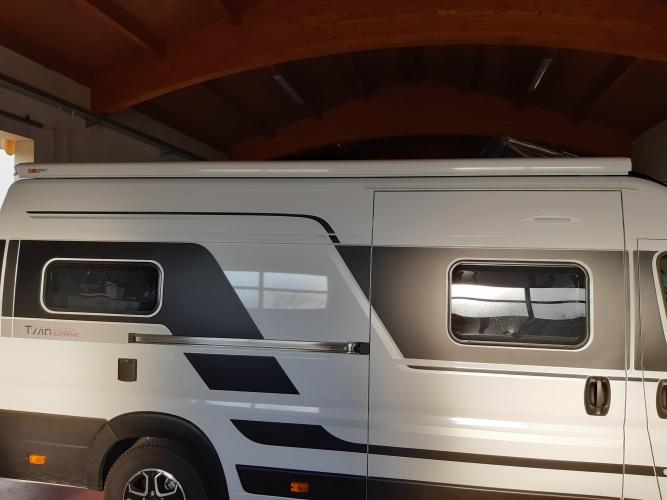

Ciao ragazzi, giusto x non sbagliare, su van ducato 636 si monta tendalino lungo 4 mt o mi sbaglio? guardavo omnistor 6300 ma credo di aver capito che avendo già le barre sul tetto dovrò richiedere delle staffe di fissaggio apposite...attendo i vostri soliti preziosi consigli

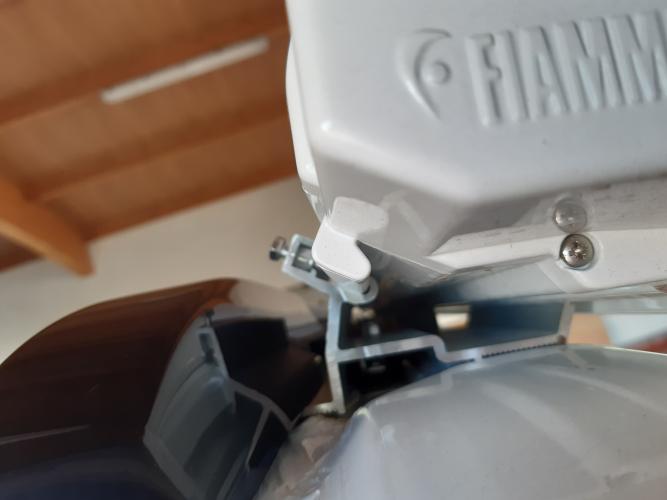

questo è montato sul mio sgx
è  un Fiamma di 4 mt
ed è  perfetto
questo è  il sistema che hanno usato per il montaggio
son 3 staffe appositeper Ducato

Gipi grazie mille x la conferma!
Dalla foto non riesco a capire bene se le staffe le hanno fissate sulle barre superiori o se hanno bucato la lamiera, puoi darmi info in merito?
Col fiamma ti trovi bene? dalle mie parti montano tutti Omnistore

Gipi grazie mille x la conferma! Dalla foto non riesco a capire bene se le staffe le hanno fissate sulle barre superiori o se hanno bucato la lamiera, puoi darmi info in merito? Col fiamma ti trovi bene? dalle mie parti montano tutti Omnistore
non è stato forato il veicolo ci son gia dei supporti per applicare eventusli accessori in questo caso il tendalino
