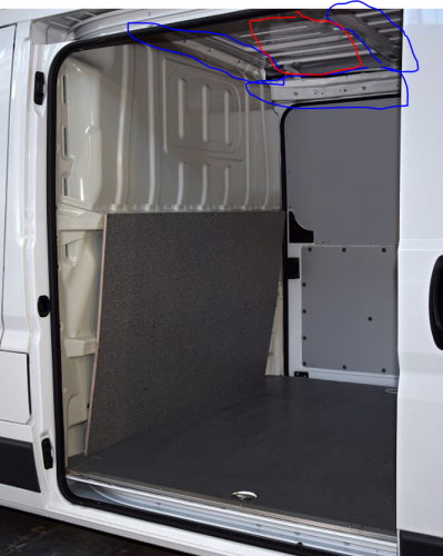

Il guscio in lamiera di un furgone è composto da nervature strutturali (quelle che sono realmente preposte a conferire robustezza) e nervature di rinforzo (queste ultime necessarie per evitare che un semplice foglio di lamiera grande come un tavolo, possa "oscillare" al primo alito di vento
Come puoi vedere, le nervature strutturali sono quelle cerchiate in blu, mentre quelle di rinforzo sono quelle cerchiate in rosso.
Il foro per salire sul tetto viene realizzato proprio nella zona rossa, e guarda caso è la stessa zona in cui normalmente sui furgonati viene realizzato il foro per montare il maxi oblò 70x50cm. Il foro per salire sul tetto è poco più grande.
Lo stesso discorso lo si può fare per le finestre laterali, anch'esse vengono realizzate senza rimuovere le nervature strutturali, ma solo le nervature di rinforzo.
Anche in questo caso, il Ducato pulmino esce di fabbrica con le vetrature laterali al posto della lamiera
Pensa anche a quanta ne viene rimossa nei nuovi furgonati con lo skyroof sul frontale, ora tanto di moda... qualcuno due calcoli li avrà fatti.... evidentemente il lamierato è talmente ridondante a livello strutturale che ci sono ampi margini per forare e rimuovere...
Per rendere insicuro un furgonato bisogna davvero rimuoverne tanta, ma tanta di lamiera, e non si arriverà mai alla "fragilità" di un camper normale, tenuto insieme da 4 lastre di legno... anch'esse forate per porte e finestre.

Non metto in dubbio quello che ti ha detto l'amico allestitore, ma alcune valutazioni si riescono a fare senza essere uno del settore.
Guardando l'interno di un furgone "nudo" (la foto è la prima che ho trovato, ma in rete ne avevo trovate di più dettagliate), confrontandolo con un camper, si può facilmente capire dove e cosa sono andati a tagliare. E bene o male tutti "tagliano" negli stessi punti, questo ormai è evidente (gli oblò a soffitto sono tutti nello stesso posto, le finestre laterali anche ecc).
Riguardo al soffietto, l'unica apertura è quella sopra la dinette, ed ho dimostrato che per ottenerla si rimuovono lamiere "non strutturali", mentre ad esempio in presenza di soffietto altri oblò a soffitto non ce ne sono (per ovvi motivi), se non quello sul soffietto, quindi il tetto potrebbe essere considerato anche "meno forato" di un furgone senza soffietto che invece ha almeno altri due oblò (bagno e camera).
A questo punto mi fa un pò pensare che un allestitore artigianale (il tuo amico ha detto "che le case costruttrici.. " ma lui?), nel realizzare i suoi prodotti, possa rimuovere nervature strutturali, cosa che i grandi allestitori secondo me si guardano bene dal fare (se lo imparano è un attimo farsi spttnare dai concorrenti...).
Nei prodotti di grande serie, praticamente tutti tagliano negli stessi punti, mentre cosa e dove taglia un allestitore artigianale lo sa/decide solo lui, e può dipendere anche dal "desiderata del cliente", se ti arriva quello che "voglio una finestra lì grande cosà"... "un oblò là fatto così".. magari proprio in corrispondenza di nerve strutturali, fino a che punto l'allestitore "tiene duro" e tenta di convincerlo a cambiare idea, col rischio di perdere la vendita?
