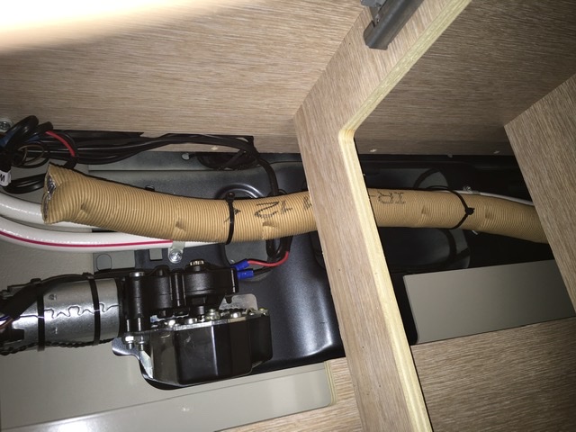

Ma dai ! Invece di andare avanti alla Possl fanno come i gamberi? Il mio ex 2win del 2005 aveva i tubi acqua vicino a quelli del riscaldamento, allora non c'era l'opzione gelo. Sono stato spesso in montagna e a parte il
serbatoio delle grigie che ghiacciava, anche sul Tonale con -15/-16 gradi in camper l'acqua non si è mai ghiacciata. Io per l'inverno avevo aggiunto internamente una doppia coperta termica su tutto il perimetro del letto posteriore, si stava bene, in più aprendo il portellone si evitava che entrasse aria fredda. In quello attuale, un helix, mezzo artigianale, non sono ancora riuscito ad andare sotto i -7 gradi per valutare meglio la coibentazione, di sicuro il fatto di aver sostituito il riscaldamento di serie, un webasto 2000, con il fratello maggiore, mi ha portato un comfort invernale che prima non avevo (visto che anteriormente mancava di bocchette, adesso con la potenza in più le ho anche sotto i sedili guida). Ciao
Adesso hanno inventato un metodo per incassare piu soldi ahahaha
infatti nel pacchetto Winter hanno aggiunto un tubo dell' aria calda bucato a punti (vedi foto)  che scorre a fianco quello dell'acqua in cucina e bagno.
A detta di molti utenti tedeschi, il problema sono le tubature vicino il portellone, li' sono scoperte e congelano con temperature rigide.

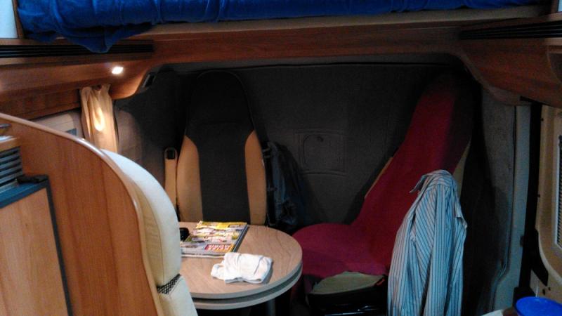

Posto la foto della mia copertura posteriore del Winter Paket vista dell'interno e dall'esterno.
Piu quella aggiunta della Hindermann per anteriore interna.
Modificato da mausone46 il 09/10/2020 alle 09:54:36

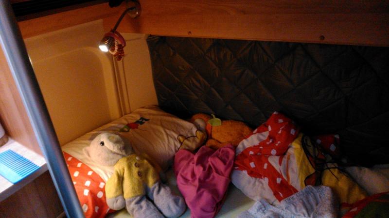

Sul mio 2win non ho preso il pacchetto invernale perche' consuma corrente. Mi si sono congelati i tubi verso il lavandino a Gennaio a Capo Nord quando ho raggiunto i -30 costanti notte e giorno.  Mai successo in altre occasioni.
In piu' ho sagomanto un telo termico per le finestre posteriori e messo strisce adesive isolanti sui battenti dei portelloni.  Il punto debole sono piuttosto i tubi di scarico sotto il camper. Li ho rivestiti di materiale isolante e poi metto un po'di sale. Fino a meno 6 meno 7 non c'e' problema
