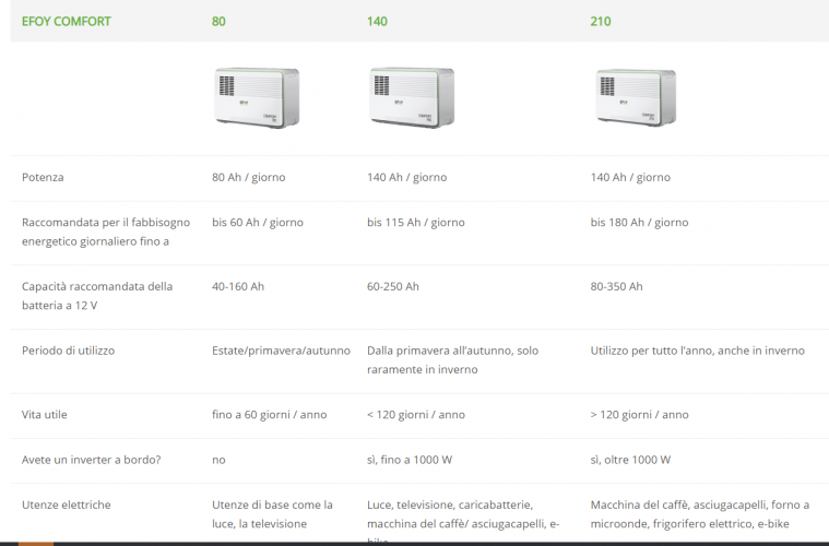

ciao Davide, anche io stavo valutando la problematica inverno, per l'ennesima volta, e per l'ennesima volta al termine finisco sull'Efoy. In programma oltre a sistemare le sospensioni anteriori avrei il riscaldatore supplementare a gasolio - sto valutando il Planar - ed anche il riscaldatore motore, per trasferte in scandinavia, oltre al fatto che questi nuovi motori sono sempre più delicati.
Reputi l'80 troppo tirato, dato che opti per il 140? stanno uscendo i nuovi modelli anche per le litio, ma non solo, la tabella consumi mi darebbe l'80 come sufficiente, ma abbinata alla litio, mentre io ho 2 AGM da 100, resto perplesso, oltre che alla ricerca di dove installarlo

Ciao Fabio, la decisione del 140 è maturata dopo aver letto recensioni di chi ha l'80 e le indicazioni che dà la SFC sul suo sito.
Per il fabbisogno che avrei io (anche in previsione del Webasto), l'80 farebbe sicuramente il suo mestiere, ma sarebbe sempre in funzione, e questo vorrei evitarlo, per tutta una serie di motivi, a parte il maggior consumo di metanolo, in primis raggiungerebbe prima il monte ore per cui SFC ne garantisce le migliori performance (se non sbaglio circa 5000 ore), dopodiche ha un decadimento prestazionale, certamente tollerabile, ma lo ha.
Mentre il 140 (per il nostro fabbisogno, e a questo punto ci metto anche la tv...) sembra più adatto, almeno anche a leggere i dati tecnici, ma ripeto, non prendermi come esempio... io ho "perso la pazienza" (battuta ovviamente), e dal momento che spenderò un botto, non voglio più incertezze.

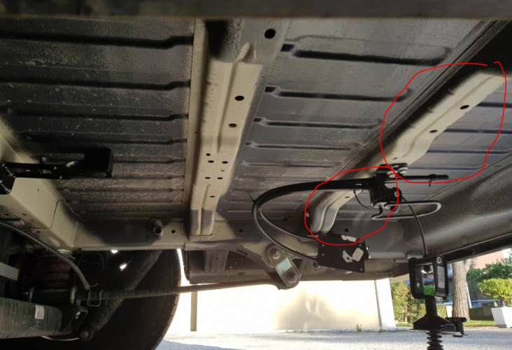

Riguardo al posto dove montarlo, su un furgonato è sempre un terno a lotto, avendo un 636 ho la "fortuna" di avere qualche posticino in più. Al centro del gavone ho una cassettiera che non è pratica da utilizzare (spesso coperta da oggetti, e difficile da raggiungere), per cui ho rilevato tutto in 3D e probabilmente sarà il punto in cui lo monterò.
Ogni furgonato è una storia a sè, ad esempio io ho la stufa sotto al sedile dinette, per cui ho dovuto escogitare qualcosa di dietro.
Ma chi ha la cassapanca libera può montarlo lì (SFC ha un video promo che mostra il montaggio proprio dentro la cassapanca di un furgonato Adria)
Ho visto Efoy montati in posizioni indegne, con la griglia di sfiato a 2 centimetri dalla parete e senza il condotto di estrazione, con quello che costa preferisco un lavoro ben fatto.

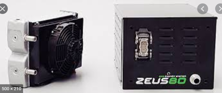

Mia curiosità … al posto dell’Efoy è possibile installare sotto il pianale lo Zeus 80 ??

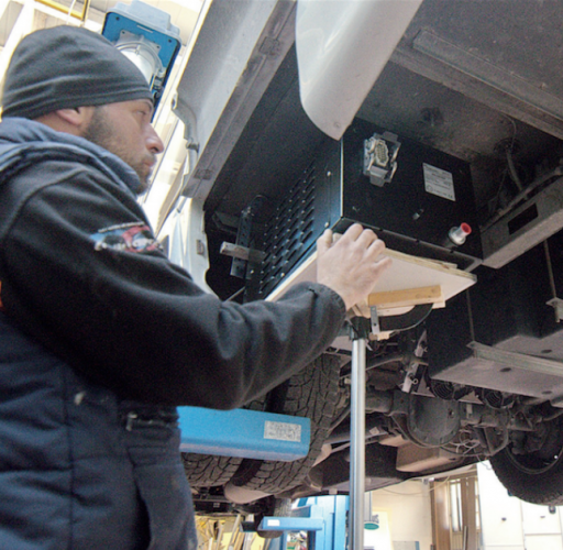

Secondo problema, forse più importante, è lo spazio dove montarlo, le dimensioni dell'Eco Energy (comprensive di staffaggi) sono di 28x42x56cm, con queste misure, piazzarlo sotto allo chassis di un furgone diventa un bel problema, sopratutto per lo spessore di 28cm.
Tempo fa per curiosità valutai il posizionamento nell'alloggiamento della ruota di scorta, di uno Zeus (che tra l'altro è alto un paio di cm in meno dell'Eco Energy), ebbene, sarebbe stato più in basso di circa 10cm rispetto alla ruota di scorta che ora si trova in quella posizione.
Prova a guardare la ruota di scorta di un Ducato ed immagina un cubo che sporge 10cm più in basso... non è possibile.
Altre posizioni in giro per lo chassis non ce ne sono, davanti all'assale posteriore generalmente c'è il serbatoio grigie, poi c'è un pò di spazio, ma poi c'è la marmitta e le nervature di rinforzo.
Ammesso anche di piazzarlo al centro del furgone, al primo dosso un pò basso tocca di certo, se poi hai le ruote da 15" peggio ancora.
Finchè si parla ci uno chassis camping car (camper normali) sotto al pianale c'è molto più spazio (specialmente in altezza),  ma un furgone Ducato, porello, non si presta ad attaccarci sotto qualcosa, a meno che non sia di altezza contenuta (direi non più di 20cm).

Mia curiosità … al posto dell’Efoy è possibile installare sotto il pianale lo Zeus 80 ??   Grazie
Sotto ad un furgone no, 26/28cm di spessore (Zeus ed Eco Energy) sono troppi, anche al posto posto della ruota di scorta.. già valutato e misurato.
Tra l'altro la ruota di scorta si infila per 5/6cm anche in una parte sagomata dello chassis, di fatto risultando meno sporgente di quello che è il suo spessore reale, quindi Zeus e C, non potendo beneficiare di quei 5/6cm (non ci stanno tra un longherone e l'altro), ti sporgono di tutti i loro 28cm verso il basso.
Considerando una ruota di 225/75 R16 larga appunto 22.5cm, togli 6cm, arrivi a 16.5cm reali di sporgenza, a questi ne aggiungi per arrivare a 28, quindi 11.5cm in più da aggiungere alla ruota in posizione... troppi
Da ricordare che lo Zeus, oltre a se stesso... si porta in dote il gruppo radiante, gran "brutto arnese" da piazzare pure lui...

Sotto ad un furgone no, 26/28cm di spessore (Zeus ed Eco Energy) sono troppi, anche al posto posto della ruota di scorta.. già valutato e misurato. Tra l'altro la ruota di scorta si infila per 5/6cm anche in una parte sagomata
dello chassis, di fatto risultando meno sporgente di quello che è il suo spessore reale, quindi Zeus e C, non potendo beneficiare di quei 5/6cm (non ci stanno tra un longherone e l'altro), ti sporgono di tutti i loro 28cm verso il basso. Considerando una ruota di 225/75 R16 larga appunto 22.5cm, togli 6cm, arrivi a 16.5cm reali di sporgenza, a questi ne aggiungi per arrivare a 28, quindi 11.5cm in più da aggiungere alla ruota in posizione... troppi Da ricordare che lo Zeus, oltre a se stesso... si porta in dote il gruppo radiante, gran brutto arnese da piazzare pure lui... ... e poi io non rinuncerei mai alla ruota di scorta...

Inserito il 14/10/2020 alle: 13:37:06
In risposta al messaggio di Blessyou del 14/10/2020 alle 13:26:31
Grazie Davide della risposta   P.S.: quando usci lo Zeus 150 feci verificare dal mio installatore (che andò a fare il corso Zeus) la possibilità di installarlo sotto al pianale del pannellato (chassis Fiat con carreggiata allargata) ma mi disse che non ci stava … così decisi per la LFP da 200Ah e pannello solare da 240W
Probabilmente non avevi posto con le altre due dimensioni (esclusa l'altezza), perchè se c'è il posto, in altezza su un camping car non ci sono grossi problemi
Ho visionato molti video di montaggio dello Zeus in rete, devo dire che sono tutti di camper "normali", più o meno si notano gli ingombri simili a quelli di un generatore a scoppio fisso standard, oggetto che su un furgonato non si riesce proprio a montare.
Si chiaro, nessun intento denigratorio su Zeus o Eco Energy (figuriamoci), sono oggetti che ritengo assolutamente validi, ma purtroppo sui furgoni il posto è quello che è, ecco perchè l'Efoy, nonostante il costo astronomico, in certi casi è ancora la scelta obbligata.
Sarei ben contento di montarmi uno Zeus 140, se solo non fosse così ingombrante, poi monto il Webasto e posso stare in giro in libera in inverno a vita...
Poi ueh, se qualcuno ha montato Zeus o Eco Energy su un furgone, mi rimangio tutto, sono curioso di vedere come e dove (spero in modo intelligente), per ora io ho fatto solo delle analisi dimensionali....
