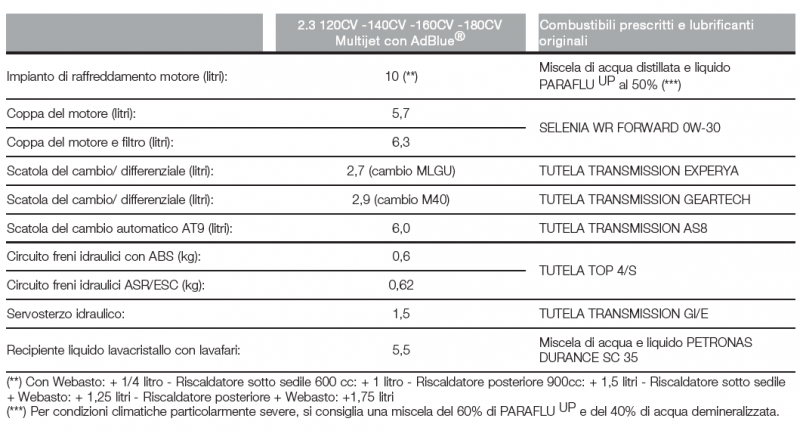

Ho provato a guardare lungo la porta e nel cofano motore ma non ho trovato indicazioni in merito al tipo di olio motore x il mio ducato 2020 2300 160cv cambio manuale sapete darmi indicazioni? ultimamente appena parcheggio poco in pendenza mi dice controllare livello olio, mi sa che serve un rabbocco (ho solo 8000 km all'attivo spero non si metta a mangiarmi olio!!)
trovi la informazione sul manuale d'uso; il mio, 130Cv Euro 5B prevede il "solito" e carissimo Selenia WR 5W30 ACEA C2
Da libretto uso e manutenzione devi usare Selenia WR Forward 0W30 o prodotto equivalente (0W30 ACEA C2 FCA 9.55535-DS1).
Ciao. Dovresti trovare l'informazione sul Libretto di Istruzioni nella sezione "Dati Tecnici" "Fluidi e e lubrificanti". Nel mio caso, un 150cv del 2017, è riportata a pag. 260. Comunque più che la marca e il tipo di olio (quasi sempre Selenia) va preso in considerazione il numero della "specifica" che trovi indicata sempre nella stessa sezione. (io, per esempio, ho la 9.55535-DS1) . Qualsiasi olio, che nelle sue caratteristiche indichi quella "specifica", è omologato per il tuo mezzo.
Un saluto.
P.S. Un minimo di consumo di olio, nei primi 8000 km, può anche considerarsi normale
Ivo travelling on Malibu 600DB - Always on the move
Qui qualche info

Grazie @Nanonet speravo proprio in un tuo intervento, preciso come sempre :)
Stavolta è stato facile, è bastato un copia/incolla, fortunatamente ho tutti i manuali per le mani....
Sia il furgone merci che il van hanno fatto lo stesso: poco prima dei 10.000 km rabbocco olio, poi tutto ok. Il furgone ha 127 000 km e solo cambio senza rabbocchi intermedi.

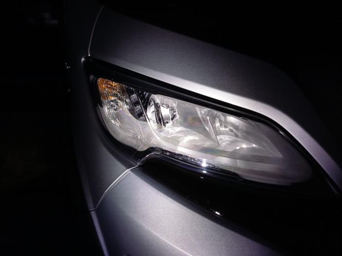

avevo scordato di aggiornarvi sulla "nebbia" nei fanali, questa è la mia situazione di condensa :(

Sia il furgone merci che il van hanno fatto lo stesso: poco prima dei 10.000 km rabbocco olio, poi tutto ok. Il furgone ha 127 000 km e solo cambio senza rabbocchi intermedi. Andrea
Stesso discorso sul mio Ducato 3.0 160cv di due camper fa. A quei tempi quando giravi la chiave si illuminavano una serie di pallini nel display del cruscotto. e sui 10.000 km invece che 5 se ne illuminavano 3, specialmente se in leggera pendenza.

avevo scordato di aggiornarvi sulla nebbia nei fanali, questa è la mia situazione di condensa :(
yesangry
