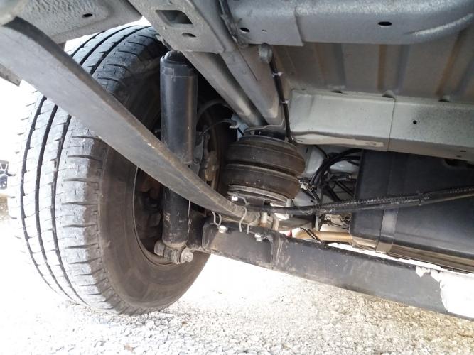

Ti racconto in poche righe le mie esperienze sospensioni.
1 - CI 113 su Ford 190td del 1993: mi sembrava un pò ballerino e gli feci mettere un foglio di balestra in più, Esperienza negativa era diventato rigido come un camion;
2 - Arca America 407 Ducato 2.8 idtd del 2000: risaputo che le balestre si potevano snervare feci mettere i soffietti AlKo, esperienze più che positiva;
3 - Hymer Mh 574 Ducato 3.0 telaio AlKo del 2008: passo 3m e 37cm, duro che sembrava un go-kart, cambiai solo le molle anteriori con le Goldsmith;
3 - Hymer Tramp 594 Ducato 2.3 130cv del 2015: come per l'Arca feci mettere prima di ritirarlo dal conce i soffietti AlKo, anche con questo esperienza positivissima.
Sul Van Yellowstone, che chissà quando me lo consegneranno, ho intenzione di mettere i soffietti a doppia balza della VB Airsuspension, costano più o meno come gli AlKo ma dicono che con la doppia balza siano ancora più confortevoli.
In genere leggo che tutti i furgonati hanno le sospensioni posteriori già quasi sui tamponi a 35 q.li, e con il 6m36 è ancora più facile caricarci più cose. Per le molle anteriori non so se andare dalla OMA vicino casa o che altro, intanto vedrò come ammortizza, mentre per il posteriore non ho dubbi va fatto subito.

Precisamente non lo so quanto vengono a costare le
VB doppia balza
(senza compressorino) Se non ricordo male sui 1000 -1100 € installate. COnsiderando che le ultime AlKo le pagai 950 € installate nel 2015, il costo, se è quello che ricordo, può andare bene.
Il costo senza installazione è sui 450€. Un noto concessionario quelle con compressorino lavoro finito 1200€. Per gonfiare basta una normalissima pompa da bici, anche quelle piccole.
Le modifiche che ti ha suggerito ORAP di Pavullo, se non sbaglio, quanto vengono ? anch'io ho ordinato lo Yellowstone su Maxi e avrò bisogno di qualche modifica. Però come ti ho detto se installi da subito le sospensioni pneumatiche ammortizzatori e balestre esistenti non si stressano. Certamente un lavoro fatto pesando asse per asse e quant'altro sarà migliore.
Per l'aggiornamento sul libretto per i precedenti camper non ce n'è stato bisogno in quanto sul libretto veniva riportato:

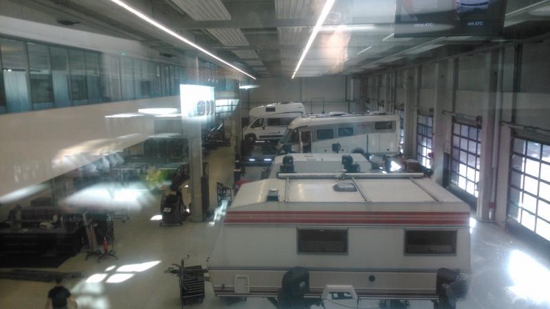

Io ho fatto montare direttamente alla Alko di Kötz (vivo in Germania) le sospensioni complete ACS all'anteriore e le VB posteriori.
Non c'e' paragone, il Ducato e' irriconoscibile, sopratutto l'ACS all'anteriore fa una grande differenza, a volte quasi morbido. Spesa completa di 2.500 € che rifarei sempre.
Qui all'officina Alko, il mio e' il Vario 545 in fondoDSC_0507%20-%20Kopie.jpg
