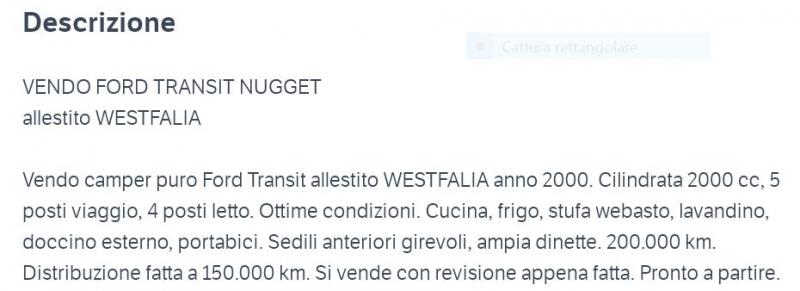

Sarei quindi orientata sulla soluzione van già omologato anche se vecchierello, su cui fare lievi aggiustamenti meccanici e da personalizzare con calma nel tempo per ammortizzare la spesa. Mi sono lanciata con il primo messaggio proprio per chiedervi un parere a riguardo, altri utenti hanno avuto le stesse idee (
https://forum.camperonline.it/v...
Per fare un esempio, un annuncio tra i tanti ovviamente da valutare (prezzo 11500):

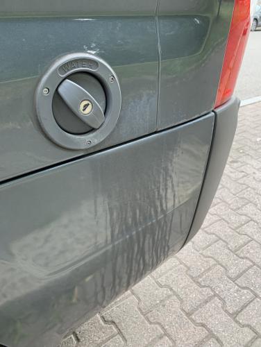

Oggi, dopo diverso tempo, ho lavato il camper… poco prima che piovesse blush ma il problema non è quello wink ma che mi sono uscite un paio di magagne.
Quando riempio l’acqua spesso trasborda e lascia il segno ma di solito al primo lavaggio sparisce. Questa volta è rimasto così (se si capisce).
Riesco  a toglierlo senza rischiare di rovinare la vernice?

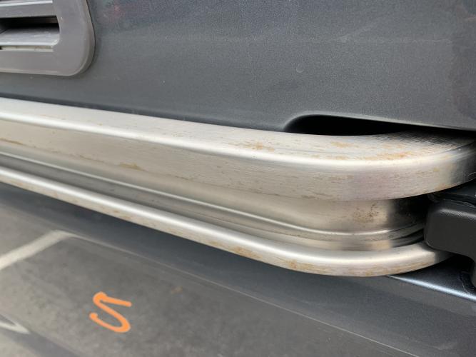

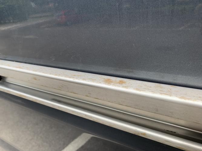

L’altro problema ce l’ha la guida del portellone che sembra puntellata di ruggine.
Lo strano è che, anche se dopo che piove non è che lo asciugo, quando è rimessato è in un garage al coperto.
Ho qualche speranza di sistemarlo?
Qualche idea?

Ciao, per il calcare uso il mio solito prodotto da anni con risultati eccellenti: la cera rosa della 3M, risultato perfetto.
Per l'altro problema non so, in teoria non dovrebbe fare ruggine, ma mi fermo qui.

Grazie, per il calcare seguirò il suggerimento.
Per l’altro, non sono neanche sicurissimo sia ruggine, perché è strana. Al tatto non si sente, sembra quasi macchiata, anche se il colore è quello della ruggine…

Per il punto uno va bene qualsiasi polish cera.
Per il punto due, beh la ruggine macchia se è ruggine, in azienda usiamo lamiere in hastelloy e titanio, oltre al 25.22.2, stanno in camera pulita, lontano dal resto dell'officina che lavora l'acciaio al carbonio, le polveri di molatura sono tremende, contaminano che è un dispiacere.

Grazie, proverò con la cera. Proprio non mi sarebbe mai venuto in mente di usarla sul camper.
Per la guida vediamo se è già successo a qualcuno e come si è comportato.

Per la cera usa un panno asciutto in ovatta, non farlo sotto al sole mi raccomando e lontano dalle plastiche nere dei fascioni laterali (si macchiano e poi diventa laborioso togliere gli aloni della cera).
vedrai che con poca fatica toglierai il calcare, ottimo anche sulle righe nere che lasciano le finestre (beh! il tuo camper è scuro quindi già non si vedranno :)

Alla fine i segni sulla guida sono stati rimossi semplicemente passando la pasta “togligraffi”.
Si vede che erano più superficiali di quanto mi sembrasse.
Sono invece impazzito coi residui dell’acqua. Con il polish ma anche con il togligraffi, non andavano via. Mi sono intestardito e li ho tolti con l’anticalcare, che non volevo usare… spero non rovini la vernice, anche se per ora non sembra, ma una volta iniziato non ce la facevo proprio a lasciare a metà.

Strano che non abbia funzionato la cera della 3M, se hai usato lanticalcare passa un po' di polish per ridare brillantezza.

Si, quello l’ho fatto yes
E ho aggiunto nel gavone uno straccio dedicato all’asciugatura post-carico laugh
