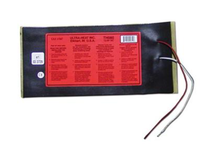

No, ho detto che c'è il termostato, ma è connesso dopo l'interruttore, dunque se accidentalmente azioni l'interruttore (sta nella panca ad altezza polpaccio ... ) l'interruttore si illumina ma il termostato impedisce che
la resistenza entri in funzione. Ed il fatto che l'interruttore si illumina anche in libera indica che la resistenza è a 12V., il che mi pare anche logico Andrea
Si, beh, addirittura sarebbe il massimo se a soglia bassa raggiunta, si attivasse un cicalino che ti invita a dare il consenso manuale alla 12V. Giusto per non incorrere nell'eventualità di accendere inutilmente l'attuale ON/OFF.
Il problema è che resistenza e sensore, se montano quella che credo, sono inglobati in un corpo unico dal quale il consenso del sensore non si può estrarre.

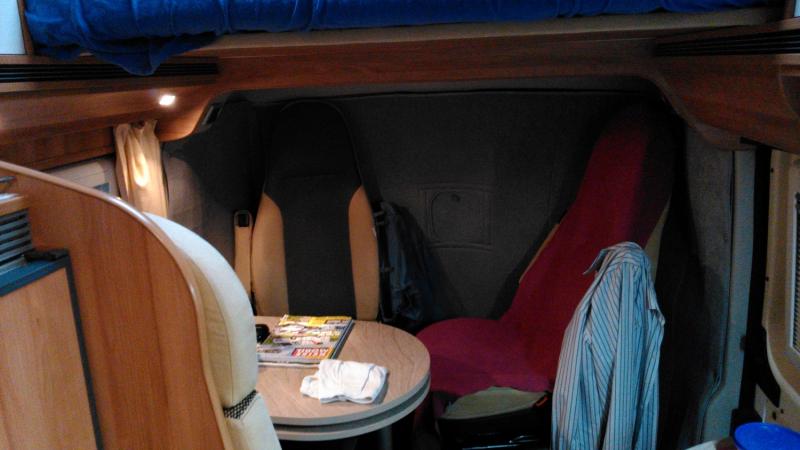

Il mio Pössl Vario della H Line nel Winter pack comprende il riscaldamento 12 V per serbatoio grigie senza isolamento. Ha il termostato e non parte sopra i +5 gradi, si spegne una volta raggiunto una temperatura piu alta. Non sono ancora riuscito a a scoprire  quando si stacca. Un utente ha misurato 11 Ah di consumo in funzione.
Inoltre ha i tubi riscaldamento che accompagnano i tubi dell'acqua dal Boiler fino al rubinetto cucina. ( sicuramente il lavoro piu costoso e difficile da rifare) per ultimo il panno isolante posteriore (vedi foto)
Il modella della serie D anno 2017 aveva il serbatoio grigie e  itubi isolati e riscaldati.
Purtroppo Pössl non usa lo stessa sistema su tutti i modelli e possibile anche che con gli anni cambia i ltipo d' isolamento
Noi lo abbiamo testato fino  a -4 gradi e nessun problema, la mattina abbiamo scaricato le acque grigie.
Abbiamo anche aggiunto un panno isolante della Hindermann che isola l'anteriore (vedi foto)
Modificato da mausone46 il 23/05/2023 alle 01:24:09
