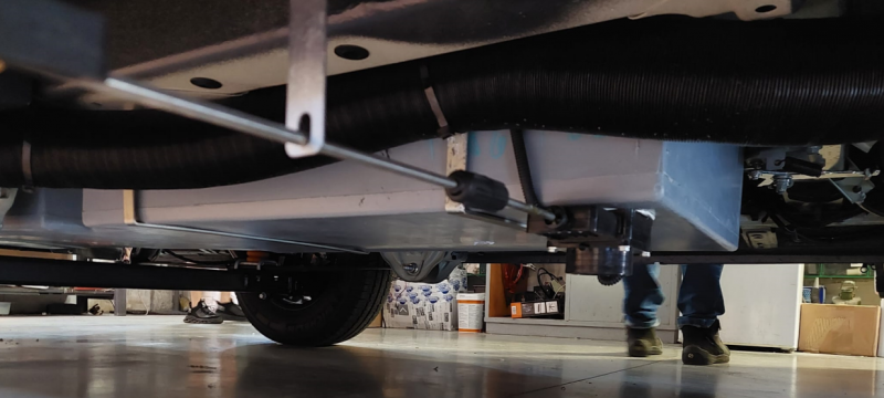

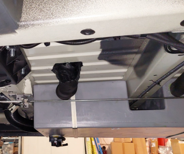

Foto scattate al volo:
A vista il serbatoio grigie è "grigio" (appunto!) e non nero. Mi aspettavo una sorta di rivestimento esterno, invece sembra essere un articolo diverso.
nei pressi della saracinesca c'è un filo elettrico che francamente non so dire se serve a riscaldare lei o a entrare da qualche parte per riscaldare una resistenza interna. Non ho avuto tempo di approfondire più di tanto, oggi.
I tubi di scarico (nella foto quelli lato bagno) sono coibentati.
Sotto il lavello cucina non ci sono canalizzazioni che corrono insieme ai tubi acqua, ma confermo che, laddove necessario, una derivazione dalla canalizzazione che sta nel doppio fondo dell'armadio sotto il frigo è fattibile con estrema facilità.
Non ho avuto accesso al serbatoio delle chiare per vedere se è stato buttato dentro del calore.
Sarò più preciso più avanti.
EDIT: a corredo è fornito il kit oscuranti termici cabina.

Inserito il 02/06/2023 alle: 09:41:39
In risposta al messaggio di mimmo69 del 01/06/2023 alle 21:06:35
Foto scattate al volo: A vista il serbatoio grigie è grigio (appunto!) e non nero. Mi aspettavo una sorta di rivestimento esterno, invece sembra essere un articolo diverso. nei pressi della saracinesca c'è un filo elettrico
che francamente non so dire se serve a riscaldare lei o a entrare da qualche parte per riscaldare una resistenza interna. Non ho avuto tempo di approfondire più di tanto, oggi. I tubi di scarico (nella foto quelli lato bagno) sono coibentati. Sotto il lavello cucina non ci sono canalizzazioni che corrono insieme ai tubi acqua, ma confermo che, laddove necessario, una derivazione dalla canalizzazione che sta nel doppio fondo dell'armadio sotto il frigo è fattibile con estrema facilità. Non ho avuto accesso al serbatoio delle chiare per vedere se è stato buttato dentro del calore. Sarò più preciso più avanti. EDIT: a corredo è fornito il kit oscuranti termici cabina.
Ciao! Quel corrugato nero che passa di fianco al serbatoio di scarico cos’è? Ipotizzo la canalizzazione della Truma ma mi sembra troppo grande.
Di che modello di furgonato si tratta?
Benivan B100
mimmo69
mimmo69
21/09/2009 5371
Inserito il 02/06/2023 alle: 09:44:40
In risposta al messaggio di Bicio90 del 02/06/2023 alle 09:41:39
Ciao! Quel corrugato nero che passa di fianco al serbatoio di scarico cos’è? Ipotizzo la canalizzazione della Truma ma mi sembra troppo grande. Di che modello di furgonato si tratta?
Il corrugato nero è la "camicia" nella quale passa il tubo della truma. Materiale tipo lamiera o qualcosa del genere.
Si tratta di un Mobilvetta Admiral
P.S.: poi ho guardato meglio le foto e mi sono accorto che quel cavo elettrico finisce in una di quelle resistenze a "siluro" (perdonate i termini impropri) che entra nel serbatoio di fianco alla ghigliottina. Quindi non si tratta di una di quelle resistenze adesive che si utilizzano per il riscaldamento aftermarket dei serbatoi. Mi sembra un lavoro tutto sommato fatto meglio.

Sicuramente i tubi di scarico sono isolati rispetto al mio, che è un normale tubo grigio da casa
mimmo69
mimmo69
21/09/2009 5371
Inserito il 02/06/2023 alle: 14:42:21
In risposta al messaggio di Subalpino del 02/06/2023 alle 12:51:58
Si, e diciamo che è una cosa fattibile anche personalmente. Mi chiedo se ci siano differenze strutturali tra i due serbatoi. Magari uno spessore diverso delle pareti che accoglie un materiale isolante? In tal caso il serbatoio è più grande (dei cm che serve) o perdo litri di capacità?

Nel mio Trigano il winterpack è diverso.
Una resistenza (penso) su tutto il fondo rivestito. Niente di aggiuntivo intorno alla
ghigliottina.

Inserito il 02/06/2023 alle: 19:31:14
In risposta al messaggio di giorgioste del 02/06/2023 alle 18:52:06
Nel mio Trigano il winterpack è diverso. Una resistenza (penso) su tutto il fondo rivestito. Niente di aggiuntivo intorno alla ghigliottina.
Vedo qualcosa di "scollato" sotto, tipo un tappetino. E' la resistenza di cui parli?
Che "Trigano" è il tuo? Di che anno? Anche il mio lo è.
giorgioste
giorgioste
19/07/2016 5302
Inserito il 02/06/2023 alle: 20:28:07
In risposta al messaggio di mimmo69 del 02/06/2023 alle 19:31:14
Vedo qualcosa di scollato sotto, tipo un tappetino. E' la resistenza di cui parli? Che Trigano è il tuo? Di che anno? Anche il mio lo è.
É una specie di tappetino di gommapiuma che include la resistenza ed è incollato alla bene meglio al fondo del serbatoio. Si è un po’ scollato da subito, mi misero un po’ di silicone in mezzo ma sui bordi si allontana. É un CI Kiros5 Prestige (ai tempi era il full optional) del 2016.
Modificato da giorgioste il 02/06/2023 alle 20:29:02
Subalpino
Subalpino
07/12/2010 2861
Inserito il 02/06/2023 alle: 21:48:30
Il mio è un Rollerteam Livingstone 2 del 2021, gemello del Kiros 2.
A occhio i modelli Trigano cambiano qualcosa tra i vari livelli di allestimento ma non tra i marchi.
mimmo69
mimmo69
21/09/2009 5371
Inserito il 02/06/2023 alle: 22:09:39

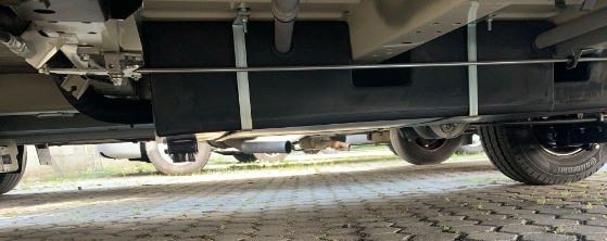

Ero andato a vedere un altro Admiral senza winter pack e il serbatoio era nero.
Quindi qualcosa di diverso deve esserci.
