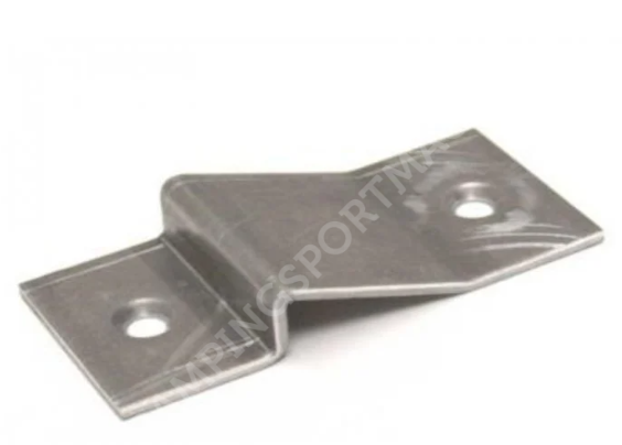

Chiedo ai possessori di ducato se hanno il blocco del portellone laterale a metà strada e come l'hanno ottenuto.
Magari una foto sarebbe gradita.
Grazie mille
vadopiano
vadopiano
08/10/2004 1896
Inserito il 16/06/2023 alle: 20:53:32
Camper Sport Magenta ne ha un tipo (c.a 9 Euro). E' una piastrina sagomata che va rivettata lungo la guida porta. Ferma la porta nella posizione in cui la fissi. Non ho esperienza diretta; io uso un inserto di gomma inserito nella guida (quella a meta' altezza fiancata) e arresto il portellone in qualsiasi posizione. Sia che tenda a scorrere in avanti che indietro. Buona serata. Vittorio.
mimmo69
mimmo69
21/09/2009 5371
Inserito il 16/06/2023 alle: 21:44:25
In risposta al messaggio di vadopiano del 16/06/2023 alle 20:53:32
Grazie, immagino tu ti riferisca a questa:
E' quella che ho io, ma ho i seguenti problemi:
- ferma la porta solo in un senso per cui se il mezzo pende indietro, si riapre
- se dimentichi di tirare la maniglia quando da tutto aperto vuoi chiudere, la serratura in basso gli sbatte forte contro rischiando il deragliamento (con conseguenti smadonnamenti) delle guide
Mi fai capire meglio la tua soluzione appena puoi?
Grazie.

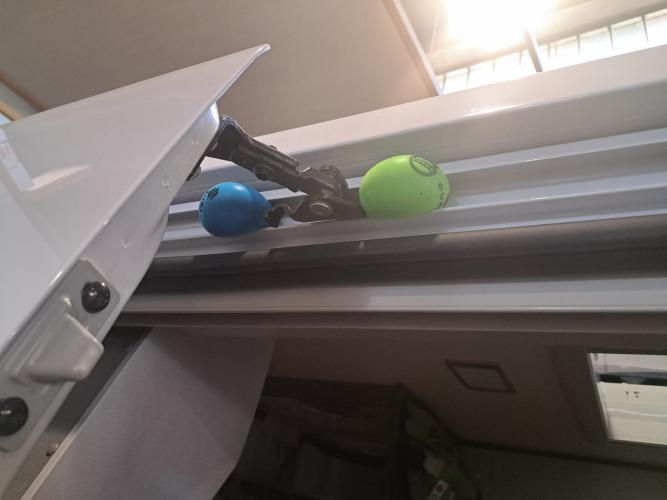

Qualcuno ha fatto una cosa del genere? Mi sembra intelligente, ma non so se può dare problemi a lungo andare.
anasta
anasta
21/11/2006 2467
Inserito il 16/06/2023 alle: 23:21:23
In risposta al messaggio di mimmo69 del 16/06/2023 alle 21:52:30
Io in quella guida in alto metto una calamita che facendo da scalino blocca la porta nel punto che vuoi, sia in un senso che nell'altro.
Se la calamita è sull'avanti (per non farlo chiudere) e ti dimentichi di toglierla  ... non succede niente, il portellone si chiude e la calamita rimane attaccata nella parte anteriore della guida, dove di solito sta sempre.

Mimmo: mi vergogno un po' a dire come fermo il portellone ...  ho una mente basica ... e non amo le modifiche. Comunque: segmento di 5-6 cm ritagliato da camera d'aria bici con attaccato cordino x facile recupero. Lo infilo subito davanti o subito dietro (dipende in che senso voglio fermare il portellone) la rotella di scorrimento che sta nell' articolazione nera del portellone, quella che scorre nella guida a mezza fiancata (inox lucida). Molto ruspante, ma per me funziona. Vittorio.
mimmo69
mimmo69
21/09/2009 5371
Inserito il 17/06/2023 alle: 00:04:11
In risposta al messaggio di vadopiano del 16/06/2023 alle 23:58:21
Effettivamente Anasta è anni luce avanti a te laugh
Grazie wink

Inserito il 17/06/2023 alle: 00:18:49
In risposta al messaggio di mimmo69 del 17/06/2023 alle 00:04:11
Effettivamente Anasta è anni luce avanti a te  Grazie
Basta creare uno scalino che non si sposti facilmente, con la camera d'aria si risparmia anche sul peso ...

ah, per il fermo portellone, anche io utilizzo una calamita tonda con legato nel foro centrale un cordino per toglierla con più comodità, quando non mi serve la tengo attaccata alla piastra girevole sedile passeggero
