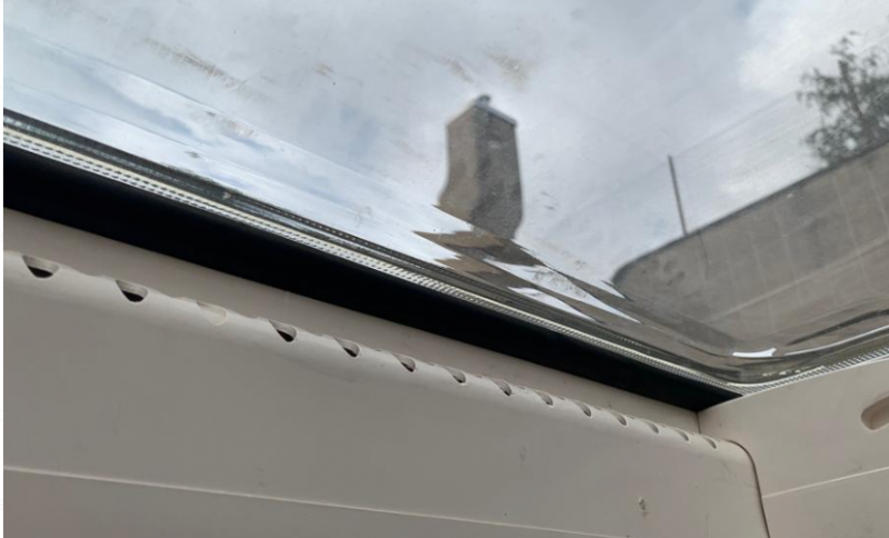

Domani sono al camper e provo a fare una foto. Sono passati un po’ di anni e non vorrei ricordarmi male ma mi sembra fosse tipo
questa
Inizialmente l’avevo aggiunta a quella originale dietro suggerimento del conce ma la chiusura sforzava e la tolsi.

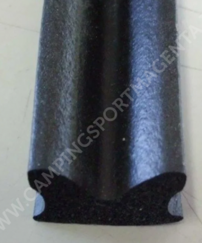

Domani sono al camper e provo a fare una foto. Sono passati un po’ di anni e non vorrei ricordarmi male ma mi sembra fosse tipo questa. Inizialmente l’avevo aggiunta a quella originale dietro suggerimento del conce ma la chiusura sforzava e la tolsi.
NO, se si tratta di midi heki la guarnizione è
QUESTA
e basta. Non impazzire con accrocchi vari. E mettila nella posizione corretta.
Molti pensano di dover mettere la parte piatta in basso e la coda di rondine in alto ad accogliere il bordo dell'oblò, poi si accorgono che filtra ancora aria. Va messa esattamente al contrario cos' l'oblò la spinge verso il basso e le due codine schiacciano per una miglior sigillatura.
Compra quella intera, ti chiederai come infilarla vista la presenza del braccio di apertura, ma si fa. Io l'ho fatto quindi puoi farlo anche tu.
E non ho messo nemmeno colle strane per tenerla, solo l'ho spruzzata con la vaselina per lubrificarla (normale manutenzione delle guarnizioni).

NO, se si tratta di midi heki la guarnizione è QUESTA e basta. Non impazzire con accrocchi vari. E mettila nella posizione corretta. Molti pensano di dover mettere la parte piatta in basso e la coda di rondine in alto ad
accogliere il bordo dell'oblò, poi si accorgono che filtra ancora aria. Va messa esattamente al contrario cos' l'oblò la spinge verso il basso e le due codine schiacciano per una miglior sigillatura. Compra quella intera, ti chiederai come infilarla vista la presenza del braccio di apertura, ma si fa. Io l'ho fatto quindi puoi farlo anche tu. E non ho messo nemmeno colle strane per tenerla, solo l'ho spruzzata con la vaselina per lubrificarla (normale manutenzione delle guarnizioni).
Onestamente non mi è chiaro che problemi ti dia il fatto che io ho risolto senza mettere la guarnizione originale (che il conce mi aveva detto non esserci), pur senza sigillare tutto il perimetro che, a quanto pare, non dovrebbe essere da fare.
Comunque la mia situazione è questa
La guarnizione è solo sul lato anteriore, e non è quella che ricordavo ma è
questa
Poi ovviamente non posso garantire che funzioni a tutti. Io prima di quella aggiunsi anche uno spoilerino davanti (in realtà più per l'estetica e per mimetizzare da fuori l'oblò e farlo sembrare ancora meno un camper) che però per il rumore non cambiò niente, ma non so se l'effetto finale è comunque determinato anche da quello.
Ma visto che la guarnizione l'avevo presa per il portellone, è stato un esperimento a costo nullo che ha anche funzionato.
dovrebbe essere da fare. Comunque la mia situazione è questa La guarnizione è solo sul lato anteriore, e non è quella che ricordavo ma è questa. Poi ovviamente non posso garantire che funzioni a tutti. Io prima di quella aggiunsi anche uno spoilerino davanti (in realtà più per l'estetica e per mimetizzare da fuori l'oblò e farlo sembrare ancora meno un camper) che però per il rumore non cambiò niente, ma non so se l'effetto finale è comunque determinato anche da quello. Ma visto che la guarnizione l'avevo presa per il portellone, è stato un esperimento a costo nullo che ha anche funzionato.
Francamente non mi dà nessun problema, ci mancherebbe. Come ti avrei dato questa impressione?
Se hai risolto, nel senso che hai speso meno tempo, meno fatica, meno soldi, non ti entra un filo d'aria, hai insonorizzato e non hai bisogno di spoilerini, allora va bene wink
In ogni caso è una guarnizione adesiva, il giorno che si ingotterà sarà da rimuovere anche la colla prima di rimetterne un'altra. Per avere un vero paragone economico si dovrebbe vedere se dura quanto l'originale e quanto costa il prodotto per rimuovere la colla.
Magari dura anche di più della mia, chi può dirlo. yes

Ottimo grazie ancora, domani vado al camper e intanto cerco di capire se la guarnizione originale è stata messa nel verso corretto (faccio una foto e la posto) eventualmente procederò come hai suggerito tu, è un lavoro che posso fare da solo? Ho buona manualità ma non sono del mestiere, grazie Tommaso
Con quella guarnizione è facilissimo... la tagli su misura, togli la plastichina che protegge l'adesivo, e l'attacchi.
Mettendolo solo in quel lato non c'è neanche il problema di girare intorno al leveraggio.
Ma come detto, ti consiglio di provare prima a tamponare con qualcosa di morbido, solo in quel punto, con un panno, uno straccio, ecc.., così da vedere se anche a te il rumore arriva tutto da lì.
Se hai manualità sarà una passeggiata laugh
Intanto verifica cosa c'è e come è stata messa. Se è l'originale ed è messa male, devi solo estrarla e girarla e quindi anche se è intera è già stata passata intorno al braccio.
Diversamente, se devi ripartire da zero, puoi seguire questo video:
