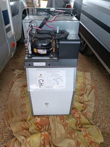

Sul manuale tethford suggerisce la pulizia ogni 2 anni.
AH, e quindi dovrei levare il frigo dal suo incasso per vedere se c'è polvere nel radiatore posteriore che non fa fare un buono scambio termico? Saranno 4 viti laterali + un connettore immagino ma per portarlo fuori e pulirlo bisognerà essere in due, cheppallleeee
La domanda è: prima andava bene? Cioè, ha ridotto l'efficienza?

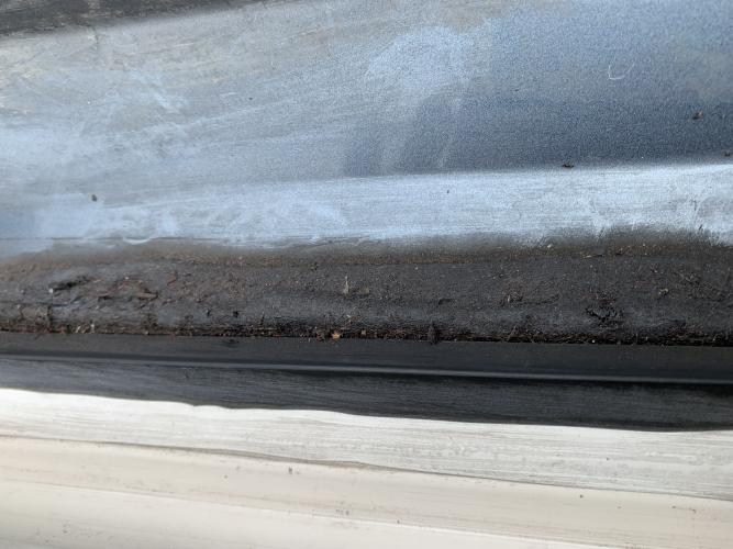

Purtroppo l'unica cosa che puoi fare al volo è una sigillatura alla meglio da sopra a quella esistente, sperando tenga finchè rientri e lo fai sistemare qui. Credo che il sikaflex sia la cosa più idonea che non ha bisogno di asciugare necessariamente all'asciutto.
Il problema sembra qui.
Se non trovo chi ci può guardare o il sikaflex (ma quale?). Se trovo un brico ho qualche alternativa meno specialistica?  Al limite provo con un po’ di nastro americano

Scusa ma dalla foto non si capisce bene ma tutta quella morchia nera cosè
É appunto la “guarnizione”… il terostat (o come si chiama)… invece che essere omogeneo è tutto molliccio e si intravvede una fessura
la parte grigio/blu sopra è il tetto, la parte nera sotto è la plastica dell’oblò.
Da dentro non riesco a fare una foto migliore ma al tatto si sente che è sfatta.

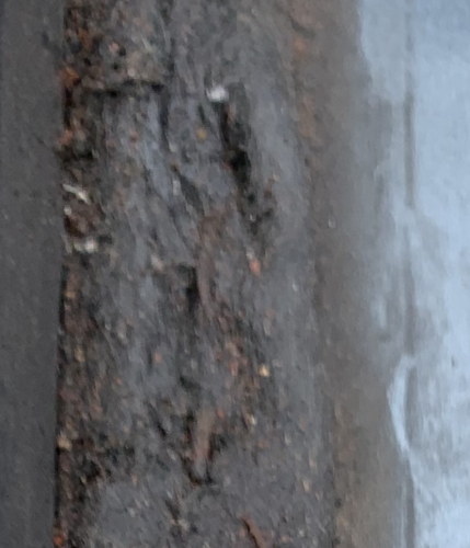

Ok ok smontare e rifare terostat e il resto ci vuole tempo e qualcuno che ti aiuta se no come ti hanno detto sigillare temporaneamente. Io non metterei scotch americano rischi di fare un pasticcio.
qua ho ingrandito il punto dove proprio sembra aver ceduto.
idi sikaflex ce ne è di più tipi, quale può andare bene? Inoltre, se ci vado sopra non c’è il rischio che sia più complicato toglierlo?
Pensavo al nastro perché l’importante è che mi duri queste due settimane ( magari neanche piove più ) e che poi sia facile da togliere per fare il lavoro appena torno in Italia.
Del sikaflex lo usai per altro ma non lo ricordo facile da gestire e la situazione eta migliore di ora, con scala, tempo, ecc.
Metterlo sbucando dall’oblò lo vedo piuttosto a rischio pacciugo.

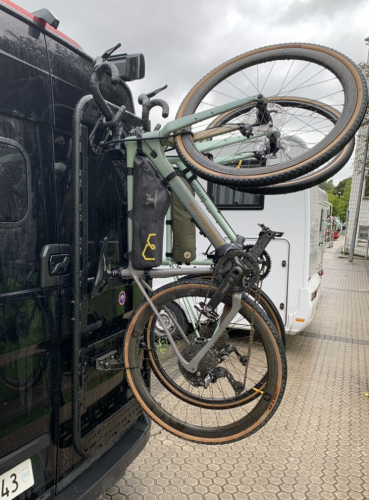

Cambiando discorso, un portabici così non lo avevo ancora visto.

Un portabici così lo propone anche io gruppo Hymer come accessorio. Pare sia fissato sulle cerniere e non sul portellone.
Costa qualcosina...e si può implementare con altri accessori tipo casse in alluminio o portaruota di scorta.

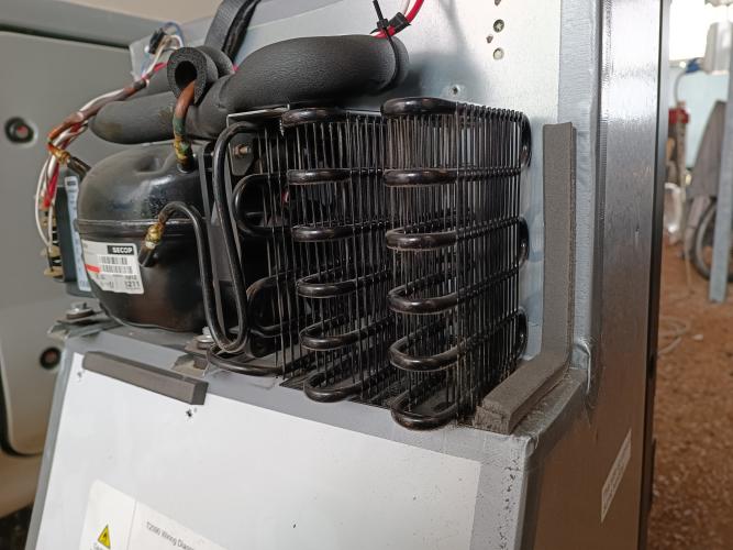

Sono le alette del compressore, c'è sempre uno scambio termico, come nel frigo di casa. nel mio frigo ho il compressore separato, quindi ventola e alette facilmente accessibili. È un vitrifrigo.
Purtroppo il radiatore è ben pulito, aveva accumulato poco niente di polvere in questi 3 anni. Con l'occasione ho sistemato un po' di cavi lasciati a penzolone dietro...mi sono anche accorto che dentro al cruscotto del frigo avevano pizzicato due cavi, ma non penso fosse quello il problema, vedremo la prossima uscita come va. Metto le foto così potranno essere utili ad altri magari

qua ho ingrandito il punto dove proprio sembra aver ceduto. idi sikaflex ce ne è di più tipi, quale può andare bene? Inoltre, se ci vado sopra non c’è il rischio che sia più complicato toglierlo? Pensavo al nastro
perché l’importante è che mi duri queste due settimane ( magari neanche piove più ) e che poi sia facile da togliere per fare il lavoro appena torno in Italia. Del sikaflex lo usai per altro ma non lo ricordo facile da gestire e la situazione eta migliore di ora, con scala, tempo, ecc. Metterlo sbucando dall’oblò lo vedo piuttosto a rischio pacciugo.
Devi acquistare il sikafkex 521UV.
​​​​​​VEdendo le foto è meglio togliere tutto, sgrassare e poi mettere il terostat e sigillare con il sikafkex (lo farei fare ad una officina, più che altro si lavora in alto, serve tempo e deve asciugare, io non un posto al coperto per poter lavorare tranquillamente, ergo mi appoggio alla solita officina).
Nel frattempo ci metterei dello scotch americano.
Le mie alette sono diverse, sono molto fitte (come quelle delle pompe di calore) e posizionate sotto la presa dell'aria per evacuazione calore, quindi tendono a sporcarsi velocemente, soprattutto se fai, come me, strade bianche (casetta in Toscana nella Maremma sperduta).

Un portabici così lo propone anche io gruppo Hymer come accessorio. Pare sia fissato sulle cerniere e non sul portellone. Costa qualcosina...e si può implementare con altri accessori tipo casse in alluminio o portaruota di scorta.
Ciao Valerio, quello che parli tu, e un modello complettamente diverso dalla foto di Giorgioste. Hymer usa un sistema a rotazione, quello della foto mi sembra a incastro.
