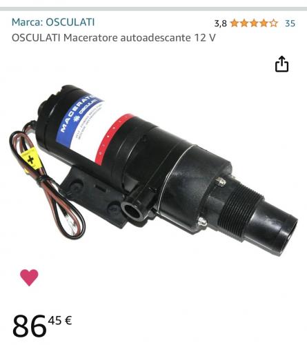

Io ho preferito comprare una pompa per nautica che costa meno e mi permette di scaricare anche in “salita”, esempio in molti CS tedeschi.
Resta la saracinesca manuale come backup e per pulire il serbatoio.

In risposta al messaggio di Subalpino del 07/08/2023 alle 15:57:24
Io ho preferito comprare una pompa per nautica che costa meno e mi permette di scaricare anche in “salita”, esempio in molti CS tedeschi. Resta la saracinesca manuale come backup e per pulire il serbatoio.
Hai un link? Mimmo quella che ho postato è solo valvola a sfera

Inserito il 07/08/2023 alle: 19:49:47
In risposta al messaggio di zorro1977 del 07/08/2023 alle 17:20:49

In risposta al messaggio di zorro1977 del 07/08/2023 alle 20:23:48
Non capisco come potrei usarla, mi spieghi? La valvola che ho linkato io, la Lilie, la metto lungo al tubo di scarico che parte dal serbatoio delle grigie, ma questa come funziona?
La metti dove vuoi, anche interna, e la fai pescare nel serbatoio delle grigie.
Il tubo di uscita lo metti dove è più comodo per lo scarico.
Se ci metti un attacco a baionetta, in emergenza, puoi attaccarci una prolunga e scaricare in un pozzetto alto.
