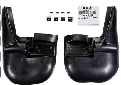

Allora. Le due coppie le ho rese perché incompatibili.
Ne ho acquistata una terza che va bene, ma ha delle staffette inutilizzabili. Sarebbe da fare un buco in più per fissarla e non mi va.
Ho preso anche il set completo originale (usato) ma le posteriori non posso montarle perché ho i parafanghi di plastica come sull'heavy (guardate immagini Admiral. 6.3) e le anteriori mi spaventano per la loro lunghezza e temo di toccare alla prima buca.
Quindi siamo al punto di prima.
Se qualcuno vuole il set originale usato è disponibile.

Allora. Le due coppie le ho rese perché incompatibili. Ne ho acquistata una terza che va bene, ma ha delle staffette inutilizzabili. Sarebbe da fare un buco in più per fissarla e non mi va.  Ho preso anche il set completo
originale (usato) ma le posteriori non posso montarle perché ho i parafanghi di plastica come sull'heavy (guardate immagini Admiral. 6.3) e le anteriori mi spaventano per la loro lunghezza e temo di toccare alla prima buca.  Quindi siamo al punto di prima.  Se qualcuno vuole il set originale usato è disponibile.
io ho i paraspruzzi anteriori della Fiamma montati fin da subito (circa 8 anni) e stanno lì che non danno fastidio, non toccano a terra e proteggono lo scalino che si sporca davvero poco (mi preoccupa proteggere il meccanismo di movimento)
Ma hai fatto fori supplementari vero?
Forse il parafango del X290 è diverso. NOn ci sono appoggi se non forando.

Ma hai fatto fori supplementari vero? Forse il parafango del X290 è diverso. NOn ci sono appoggi se non forando.
Nessun foro, passaruota telaio light
Scusami, dici che gli anteriori sono troppo lunghi, ma a me risultavano troppo lunghi i posteriori.
Quelli davanti sono come
questi
Quelli posteriori come
questi

Scusami, dici che gli anteriori sono troppo lunghi, ma a me risultavano troppo lunghi i posteriori. Quelli davanti sono come questi. Quelli posteriori come questi.
Li ho guardati molto in fretta. Posso non aver guardato bene. Ci riguarderò nei prossimi giorni. Intanto grazie.

In risposta al messaggio di mimmo69 del 31/08/2023 alle 09:28:16
Possibile non abbia la predisposizione?
il Renault Master ha già dei fori asolati nel passaruota, basta prendere i paraspruzzi ed avvitarli (tra l'altro seguono il profilo della carrozzeria e si integra perfettamente)

Possibile non abbia la predisposizione? il Renault Master ha già dei fori asolati nel passaruota, basta prendere i paraspruzzi ed avvitarli (tra l'altro seguono il profilo della carrozzeria e si integra perfettamente)
Gli originali hanno la staffetta che morde la carrozzeria. Gli altri no e solo 1 foro coincide. Ma non basta.
Ho capito, era così anche sul vecchio ducato x244, ogni tanto gli davo un mezzo giro alla vite per evitare che si allentasse.
