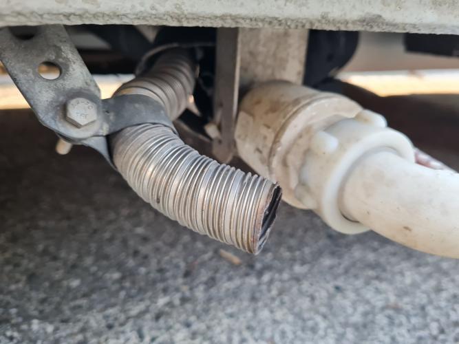

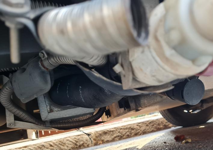

Inserito il 04/09/2023 alle: 17:12:51
In risposta al messaggio di zorro1977 del 04/09/2023 alle 16:46:27
Dite che se faccio terminare il tubo direttamente sotto alla valvola (a debita distanza e opposto al senso di marcia) sia un problema? O è meglio farlo scaricare sempre a lato del furgone e farci dei fori dove lo faccio passare vicino alla valvola?
Come già scritto in passato il mio tubo webasto passa attaccato al tubo di scarico il tutto è avvolto da una coibentazione.
in 7 anni non si è fuso nulla.
Ti farò una foto del mio scarico.

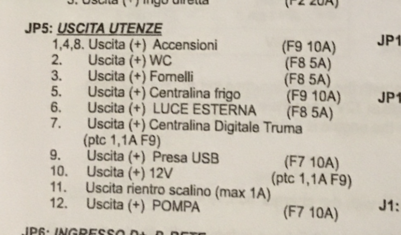

Ciao a tutti, domanda per tutti ma in particolare per chi ha un van di casa Trigano, com’è possibile che le prese usb in dinette (quelle montate in origine) siano sempre alimentate anche con centralina spenta? Da dove prendono la corrente? Non vedo fili arrivare alla Bs e non voglio pensare che siano collegate alla Bm…
Tra l’altro io ne ho altre 2 in zona letto che sono sempre alimentate, ma quelle sono state montate dopo secondo me prendono corrente dalla linea che va alla Truma (che nel mio caso è sotto il letto)
ps scusate se ho detto fesserie ci capisco poco di elettrotecnica…

Inserito il 05/09/2023 alle: 20:41:59
In risposta al messaggio di Bicio90 del 05/09/2023 alle 20:38:32
prendono la corrente? Non vedo fili arrivare alla Bs e non voglio pensare che siano collegate alla Bm…  Tra l’altro io ne ho altre 2 in zona letto che sono sempre alimentate, ma quelle sono state montate dopo secondo me prendono corrente dalla linea che va alla Truma (che nel mio caso è sotto il letto) ps scusate se ho detto fesserie ci capisco poco di elettrotecnica…
Non hai detto fesserie, anche la mia presa USB in dinette è sempre attiva. Mi sono posto la stessa domanda e appena torno al camper devo staccare la BS per vedere se si spegne.
Quelle che ho nei letti dietro non le ho controllate, lo farò, ma essendo integrate nelle luci spot di lettura che si spengono con la centralina, immagino si spengano.
Casomai ci sarà da mettere un piccolo interruttore se si vuole sezionare quella della dinette.
Comunque credo (non ho testato) che la truma a centralina spenta funzioni lo stesso. Confermate?

Inserito il 05/09/2023 alle: 20:59:01
In risposta al messaggio di mimmo69 del 05/09/2023 alle 20:41:59
Non hai detto fesserie, anche la mia presa USB in dinette è sempre attiva. Mi sono posto la stessa domanda e appena torno al camper devo staccare la BS per vedere se si spegne. Quelle che ho nei letti dietro non le ho controllate,
lo farò, ma essendo integrate nelle luci spot di lettura che si spengono con la centralina, immagino si spengano. Casomai ci sarà da mettere un piccolo interruttore se si vuole sezionare quella della dinette. Comunque credo (non ho testato) che la truma a centralina spenta funzioni lo stesso. Confermate?
Si la Truma funziona, così come il frigo e lo scalino, forse sulla centralina ci sono dei Pin che sono sempre alimentati e le prese usb si collegano a uno di questi pin? Sto ipotizzando eh ripeto non ci capisco niente. Però non capisco neanche il senso di tenerle sempre alimentate, cioè di notte il led blu si vede…

Inserito il 05/09/2023 alle: 22:04:31
Io non ci avevo mai fatto caso ma mi aspetto che se spegni la centralina non siano alimentate. Nello schema della centralina c’è un’uscita (JP5.9) solo per la presa usbimage(5196).png
Nel letto non le avevo e le ho aggiunto io prendendo la corrente dalle abat-jour, quindi quella non conta.

Inserito il 05/09/2023 alle: 22:21:45

Inserito il 06/09/2023 alle: 11:05:53
In risposta al messaggio di mimmo69 del 05/09/2023 alle 22:21:45
Quindi non serve che io faccia le prove? È certamentw sulla BS?
Guardando il manuale della centralina dedurrei che sia così, ma se proprio vuoi la controprova nessuno te lo vieta laugh

Inserito il 06/09/2023 alle: 13:04:31
In risposta al messaggio di giorgioste del 05/09/2023 alle 22:04:31
Io non ci avevo mai fatto caso ma mi aspetto che se spegni la centralina non siano alimentate. Nello schema della centralina c’è un’uscita (JP5.9) solo per la presa usb Nel letto non le avevo e le ho aggiunto io prendendo la corrente dalle abat-jour, quindi quella non conta.
Nel mio ci kyros 2018 l'usb in dinette è sotto centralina. L'usb che ho aggiunto in zona letto posteriore l'ho derivata dai faretti.
Volendo si potrebbe provare a spostare il cavo che esce dal morsetto "usb" a metterlo con un altra uscita comandata da centralina.

Inserito il 06/09/2023 alle: 13:49:07
Fusibile F7 , non viene spento da centralina come stufa e frigo.

Inserito il 06/09/2023 alle: 17:45:13
In risposta al messaggio di giorgioste del 06/09/2023 alle 11:05:53
L'ho fatto solo per te cheeky
Staccando la batteria si spegne la presa. Quindi almeno sappiamo (come in realtà sapevamo grazie anche agli illustri colleghi) che sta sulla BS. Ora la domanda è: mi serve always on o no?
Personalmente, siccome intendo attaccare li il mio cellu_camera di sorveglianza (vedi topic attivo sull'argomento) mi sta bene che sia sempre attiva anche se poi, al rimessaggio, scarica le batterie. Ma per quel che consuma, ora che scarica 2*100 litio....

Inserito il 06/09/2023 alle: 20:33:15
In risposta al messaggio di mimmo69 del 06/09/2023 alle 17:45:13
L'ho fatto solo per te  Staccando la batteria si spegne la presa. Quindi almeno sappiamo (come in realtà sapevamo grazie anche agli illustri colleghi) che sta sulla BS. Ora la domanda è: mi serve always on o no? Personalmente,
laughyes
puoi anche aggiungere una presa dedicata solo ai cellulari

Inserito il 06/09/2023 alle: 20:53:19
Kiros 2020, confermo usb sempre alimentata in dinette, mentre sui faretti letto non alimentate con centralina spenta...logicamente la corrente arriva dai faretti

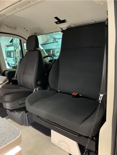

Ciao, nessuno è stato a Parma e ha visto qualcosa di particolare per i furgonati?
Io forse ho deciso il prossimo, tra due opzioni e mezza, ma l’aspetto economico e i dubbi sull’evoluzione delle normative mi rallentranno molto la scelta.
A parte quello che può interessare ad un “normale” camperista, dove ho trovato solo qualche raffinamento di quanto già visto ma niente di così significativo, c’erano diversi mezzi speciali pensati al fuori strada, che troveremo in qualche campeggio per ricchi laugh
L’unica cosa che mi ha stuzzicato dove sono curioso di sapere quello che ne pensate, era un sedile girevole doppio che sarebbe perfetto per chi viagga in tre o in cinque.
