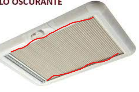

Ho già eliminato qualche sporadico ticchettio proveniente dagli oscuranti di skyroof e midi heki con la femmina del velcro sulle guide.

sporadico ticchettio proveniente dagli oscuranti di skyroof e midi heki con la femmina del velcro sulle guide. Mi resta questa.  Ovviamente intendo rumori costanti, quando prendi il buco è tutto concesso.

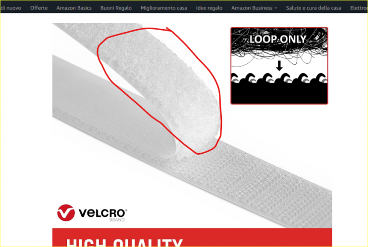

Complimenti per l'orecchio! Però mi sembra difficile che da dentro si senta in modo così distinto un rumore che proviene dall'asta delle grigie... in ogni caso facci sapere perchè anche sul mio Trigano c'è un rumore che proviene dalla zona portellone che non riesco ad individuare, per il resto niente a che vedere con il vecchio pannellato. Chiaro che sulle strade italiane, provincie autonome escluse, è difficile non sentire alcun rumore...
ps hai qualche foto del sistema che hai usato per insonorizzare gli oblò?

Ciao Bicio.
Non ho foto, potrei fartele ma non credo serva. Provo a spiegartelo.
Hai presente la parte femmina delle strisce di velcro adesive?
Bene, l'attacchi nella guida in cui scorre il plissettato dell'oblò, lato verso il basso.
Così le pieghette del plissettato che sono piuttosto rigide (in quanto appunto pieghe) durante il viaggio, vibrando e sbattendo sulla cornice smettono di fare tic & tic e trovi il silenzio.
Fallo solo dove senti provenire rumore.
