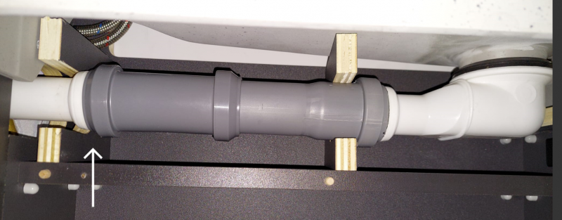

Ordunque, mi rivolgo ai possessori di bagno "vario" che NON siano Mobilvetta (mi viene in mente Adria).
Quella che vedete sotto è la foto dello scarico lavabo WC per il quale ho in vita un thread che mi sta aiutando a capire come migliorae la sua acertata criticità.
Avrei piacere che qualcuno con sistema simile ma diverso (quindi rotante) condividesse la stessa immagine o raccontasse, se l'ha messo a nudo, com'è fatto il suo.
Grazie.

Ciao, ho letto un po' del tuo problema. A parer mio, quel tipo di guarnizione e tubazione non nasce per scorrere.
in azienda quando dobbiamo fare scorrere delle tubazioni una dentro l'altra usiamo un materiale morbido e durevole il cui costo è elevato, si tratta di guarnizioni in FFKM o Karlez. Penso che per il tuo diametro il costo si aggiri dalle 150 alle 200€.
in alternativa se ci fosse la possibilità di portare più in basso lo scarico rispetto al livello del lavabo, opterei per la prima soluzione che hai postato del tubo a fisarmonica (anche se ti creerebbe un sifone, occhio con il gelo invernale).
Altro non saprei.
mimmo69
mimmo69
21/09/2009 5371
Inserito il 13/01/2024 alle: 10:42:25
In risposta al messaggio di IvanG del 13/01/2024 alle 08:25:04
Ciao, ho letto un po' del tuo problema. A parer mio, quel tipo di guarnizione e tubazione non nasce per scorrere. in azienda quando dobbiamo fare scorrere delle tubazioni una dentro l'altra usiamo un materiale morbido e
durevole il cui costo è elevato, si tratta di guarnizioni in FFKM o Karlez. Penso che per il tuo diametro il costo si aggiri dalle 150 alle 200€. in alternativa se ci fosse la possibilità di portare più in basso lo scarico rispetto al livello del lavabo, opterei per la prima soluzione che hai postato del tubo a fisarmonica (anche se ti creerebbe un sifone, occhio con il gelo invernale). Altro non saprei.
Grazie intanto.
Quello che non voglio fare è modificare niente all'impianto originale. Mobilvetta sta lavorando a ina soluzione per cui vorrei solo temporeggiare.
Non vedo problemi per il sifone che si andrebbe a creare, sarebbe in zona Riscaldata.
Però in effetti mi hai dato un'idea : potrei prendere un jolly flex da 40 e, con riduzione passante, infilarlo fino in fondo al tubo che va al serbatoio.
Altrettanto, alla piletta.
In tal caso quello che scorrerebbe sarebbe il tubo all'interno del jolly, senza nessun attrito sulla guarnizione. Spero di essere stato chiaro.
Ovvio che essendo il jolly più largo, dell'acqua ristagnerebbe al suo interno.
Come la vedi?

Grazie intanto.  Quello che non voglio fare è modificare niente all'impianto originale. Mobilvetta sta lavorando a ina soluzione per cui vorrei solo temporeggiare.  Non vedo problemi per il sifone che si andrebbe a creare,
sarebbe in zona Riscaldata.  Però in effetti mi hai dato un'idea : potrei prendere un jolly flex da 40 e, con riduzione passante, infilarlo fino in fondo al tubo che va al serbatoio.  Altrettanto, alla piletta.  In tal caso quello che scorrerebbe sarebbe il tubo all'interno del jolly, senza nessun attrito sulla guarnizione. Spero di essere stato chiaro.  Ovvio che essendo il jolly più largo, dell'acqua ristagnerebbe al suo interno.  Come la vedi?
Puoi provare l'importo è basso per fare un esperimento, l'importante è che non si sfili nel tempo, visto che sei in attesa di una soluzione ad hoc da parte del costruttore, potrebbe essere una soluzione temporanea low costo.
PS:
Noi le Karlez le usiamo su macchine sanitarie per la chimica fine/farmaceutica ottime proprietà meccaniche, resistenza ai solventi e alle temperature (da -40 a +250 gradi), tengono molto meglio dei normali elastomeri per via della loro morbidezza.. ma costano un botto, altrimenti era cosa fatta.laugh
mimmo69
mimmo69
21/09/2009 5371
Inserito il 13/01/2024 alle: 13:18:32
In risposta al messaggio di IvanG del 13/01/2024 alle 13:11:31
PS: Noi le Karlez le usiamo su macchine sanitarie per la chimica fine/farmaceutica ottime proprietà meccaniche, resistenza ai solventi e alle temperature (da -40 a +250 gradi), tengono molto meglio dei normali elastomeri per via della loro morbidezza.. ma costano un botto, altrimenti era cosa fatta.
Appena di ritorno dal brico, purtroppo i Jolly flex a prescindere dalla sezione terminale, hanno sempre un restringimento e il tubo 32 non "scorre".
La guaina spiralata da 32 la trovo poco "flessibile".
Accidenti!
