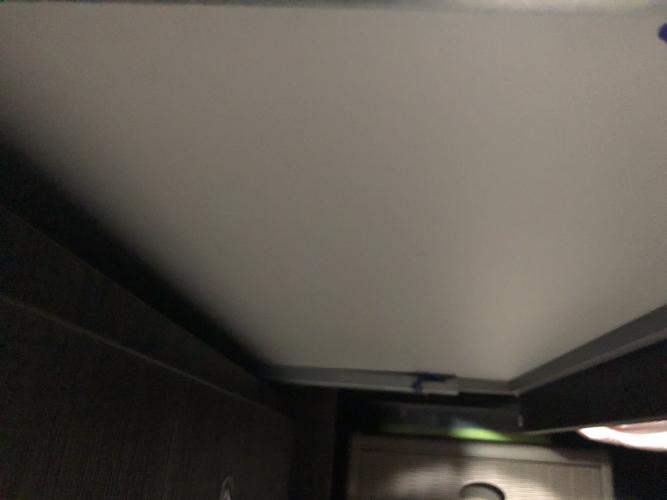

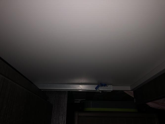

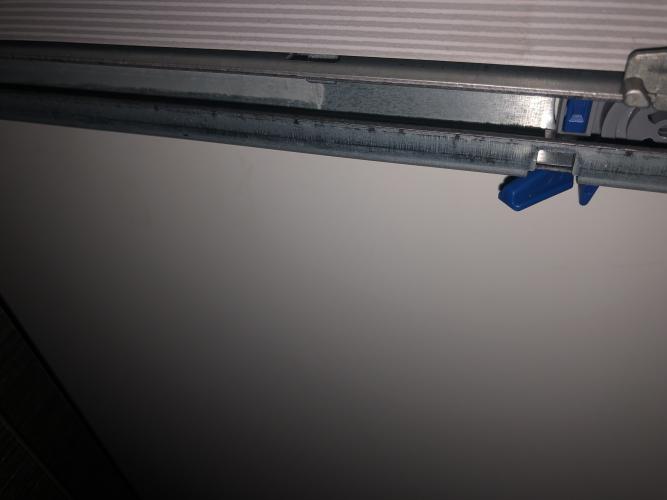

Ciao a tutti! Qualcuno sa come si tolgono i cassetti del blocco cucina? È un van Trigano, allego due foto, grazie!
3F8A9692-6A16-46EC-A1D2-D1371604C5EA.jpeg06B2809F-FE70-4B6B-8175-9323DA48B396.jpegAC36AB9C-279A-4BB5-B29E-612C59BC7093.jpeg
Benivan B100
mimmo69
mimmo69
21/09/2009 5371
Inserito il 10/02/2024 alle: 13:48:44
In risposta al messaggio di Bicio90 del 10/02/2024 alle 13:27:08
Ciao Bicio.
Devi far scattare quella mollettina blu e si "stacca" il cassetto dalla guida. Per rimetterlo devi fare in modo che avvenga il contrario e si blocchi

Inserito il 10/02/2024 alle: 14:07:36
In risposta al messaggio di mimmo69 del 10/02/2024 alle 13:48:44
Ciao Bicio. Devi far scattare quella mollettina blu e si stacca il cassetto dalla guida. Per rimetterlo devi fare in modo che avvenga il contrario e si blocchi
Grazie Mimmo sei sempre sul pezzo (togliendo i cassetti arrivo meglio ai tubi per poterli coibentare)

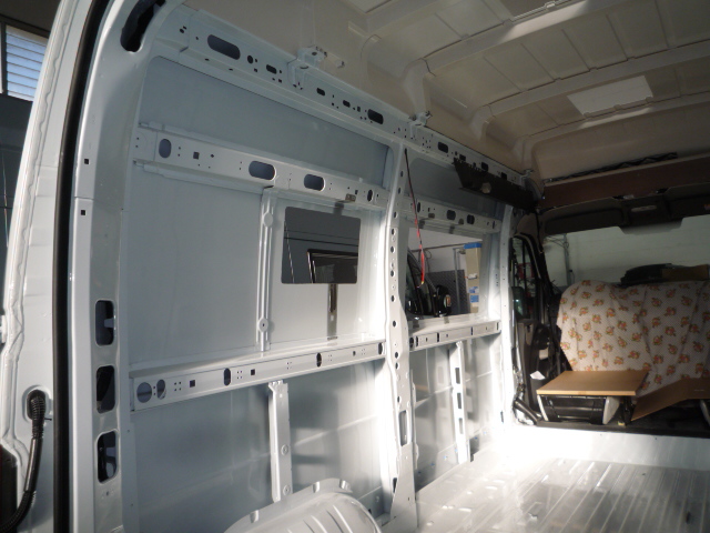

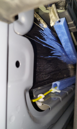

Visto che ognuno di noi porta la propria esperienza in fatto di "scoperte" circa la coibentazione dei nostri mezzi, chi dice che manca materiale, chi dice che il suo è fatto in un modo, chi in un altro... oggi ho voluto controllare un pò più nel dettaglio il mio e qui condivido il risultato.
La mia convinzione, frutto di analisi di video, immagini, schede e informazioni, era che i VAN Trigano (non tutti e non tutti allo stesso modo) vengono rivestiti internamente di un materiale fonoassorbente e termoisolante che si chiama ExPS EVO. Si tratta di un foglio da 10 o 20mm di spessore (a seconda di dove deve essere posizionato e quindi dello spazio disponibile) rivestito internamente da una pellicola di alluminio anticondensa. IL mio timore (non motivato) era che un pò fossero anche "chiacchiere".
Ebbene, avevo già visto attraverso alcuni accessi (la botola della pompa dell'acqua, il vano del serbatoio delle chiare) la presenza di detto materiale. Mi restava il dubbio sui portelloni.
Oggi ho smontato (giusto quanto bastava) la copertura del portellone laterale:
Il materiale c'è!
Non ho potuto verificare i portelloni posteriori in quanto la copertura in ABS monoblocco, oltre ad essere fissata, è incollata tutt'intorno da un biadesivo che mi dispiaceva scollare
Tuttavia, bussando allo sportello si sente un rumore "sordo" che mi lascia ben sperare.
Non andando a temperature polari (sono stato max a -4 o 5) non posso dire nulla circa la tenuta, ma onestamente non ho avuto alcun problema e ho anche avuto modo di verificare l'uniformità della temperatura avendo installato 3 sensori: in coda (a ridosso degli sportelli), in bagno e in dinette.
L'unica cosa che voglio fare (ma è più per essere perfezionista e trovarmi qualcosa da fare) è passare un pò del calore del tubo truma che passa nell'armadio sotto il frigo e che va a riscaldare il vano serbatoio chiare, sotto il blocco cucina con una derivazione di questo tipo:
Penso che al di là di garantirmi (se mai fosse necessario) il non congelamento dei tubi acqua, possa contribuire a migliorare la diffusione del calore.

Visto che ognuno di noi porta la propria esperienza in fatto di scoperte circa la coibentazione dei nostri mezzi, chi dice che manca materiale, chi dice che il suo è fatto in un modo, chi in un altro... oggi ho voluto controllare
un pò più nel dettaglio il mio e qui condivido il risultato. La mia convinzione, frutto di analisi di video, immagini, schede e informazioni, era che i VAN Trigano (non tutti e non tutti allo stesso modo) vengono rivestiti internamente di un materiale fonoassorbente e termoisolante che si chiama ExPS EVO. Si tratta di un foglio da 10 o 20mm di spessore (a seconda di dove deve essere posizionato e quindi dello spazio disponibile) rivestito internamente da una pellicola di alluminio anticondensa. IL mio timore (non motivato) era che un pò fossero anche chiacchiere. Ebbene, avevo già visto attraverso alcuni accessi (la botola della pompa dell'acqua, il vano del serbatoio delle chiare) la presenza di detto materiale. Mi restava il dubbio sui portelloni. Oggi ho smontato (giusto quanto bastava) la copertura del portellone laterale: Il materiale c'è! Non ho potuto verificare i portelloni posteriori in quanto la copertura in ABS monoblocco, oltre ad essere fissata, è incollata tutt'intorno da un biadesivo che mi dispiaceva scollare Tuttavia, bussando allo sportello si sente un rumore sordo che mi lascia ben sperare. Non andando a temperature polari (sono stato max a -4 o 5) non posso dire nulla circa la tenuta, ma onestamente non ho avuto alcun problema e ho anche avuto modo di verificare l'uniformità della temperatura avendo installato 3 sensori: in coda (a ridosso degli sportelli), in bagno e in dinette. L'unica cosa che voglio fare (ma è più per essere perfezionista e trovarmi qualcosa da fare) è passare un pò del calore del tubo truma che passa nell'armadio sotto il frigo e che va a riscaldare il vano serbatoio chiare, sotto il blocco cucina con una derivazione di questo tipo: Penso che al di là di garantirmi (se mai fosse necessario) il non congelamento dei tubi acqua, possa contribuire a migliorare la diffusione del calore.
Grazie di aver condiviso queste analisi.
Dimostrano sicuramente che non tutti i Trigano sono fatti nello stesso modo. Aggiungo giustamente, altrimenti non si giustificano i 10/20 mila euro di differenza tra i vari modelli, anche all’interno dello stesso brand.
Molto bello il rivestimento completo dei portelloni, il mio ha la parte bassa Fiat.
Comunque io resto dell’idea che isolare un furgone rimarrà sempre un esercizio teorico. Diciamo che, a mio parere, il difetto peggiore di un van e’ l’isolamento.

Sicuramente i ponti termici dei portelloni non possono essere eliminati, ma isolare così tanto per dire che sono isolati, lasciando intere zone scoperte, serve a poco niente. Anche nelle foto postate da mimmo si intravede
che nelle parti scatolate, non c'è niente. Per mettere il materiale li dentro si fa una gran fatica, io sono riuscito a farlo ma a van montato è un lavoraccio che richiede dieci volte più  tempo che in fase di costruzione.  Tanto loro pensano che a nessuno venga in mente di smontare e andare a vedere dentro, e invece qui siamo già in tanti. ​Non ho ancora testato i miei portelloni modificati a bassissime temperature ( non le ho più trovate), ma a -5 o -6  i van potrebbero anche essere senza coibentazione, vista la potenza delle truma.  Anche a -18 io non ho avuto problemi di freddo, ho semplicemente consumato del gasolio (7litri circa al giorno) per scaldare. I problemi nascono a temperature ancora più basse, quindi e' un problema solo per pochi.
Furio se guardi bene la 1 foto, vedi del materie anche nello scatolato in alto. Quello in basso no.
In ogni caso averlo e non averlo non credo faccia lo stesso effetto.

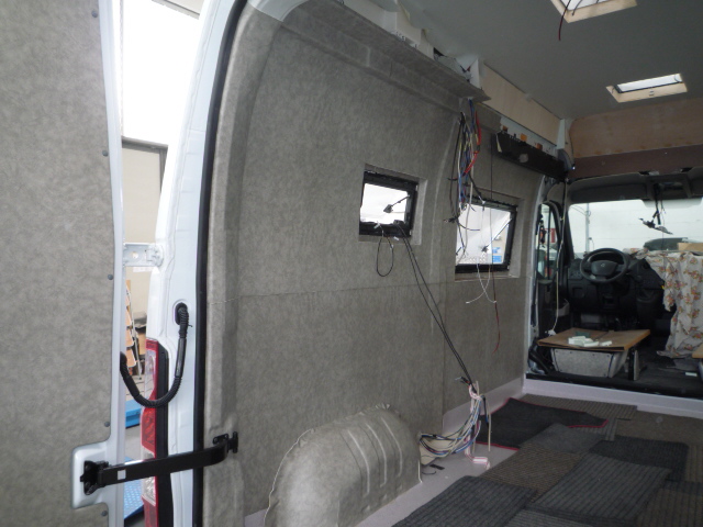

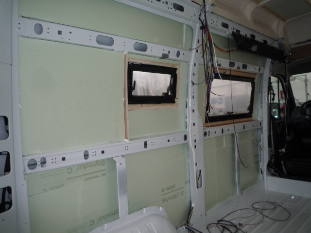

Questo è il mio prima e dopo.
Poi viene steso un pannello da 6mm in compensato ed infine ricoperto in similpelle da 3mm.
L'isolamento ottenuto è molto buono, resta il tallone d'Achille, come per tutti i van, l'ampio parabrezza e le guarnizioni dei portelloni, sotto i -6 si sente l'aria fredda alla base. Ho mitigato l'effetto aggiungendo un webasto più potente e una bocchetta sotto cruscotto. In questo modo non metto nemmeno più l'isolante termico esterno sul parabrezza anche sotto zero. (Meno materiale da portarsi dietro, tengo solo il telo bianco X il parabrezza per l'estate che occupa poco spazio e funziona pure!).

In risposta al messaggio di IvanG del 11/02/2024 alle 09:50:57
Questo è il mio prima e dopo. Poi viene steso un pannello da 6mm in compensato ed infine ricoperto in similpelle da 3mm. L'isolamento ottenuto è molto buono, resta il tallone d'Achille, come per tutti i van, l'ampio
parabrezza e le guarnizioni dei portelloni, sotto i -6 si sente l'aria fredda alla base. Ho mitigato l'effetto aggiungendo un webasto più potente e una bocchetta sotto cruscotto. In questo modo non metto nemmeno più l'isolante termico esterno sul parabrezza anche sotto zero. (Meno materiale da portarsi dietro, tengo solo il telo bianco X il parabrezza per l'estate che occupa poco spazio e funziona pure!). Ciao.
Bello complimenti winklaugh
