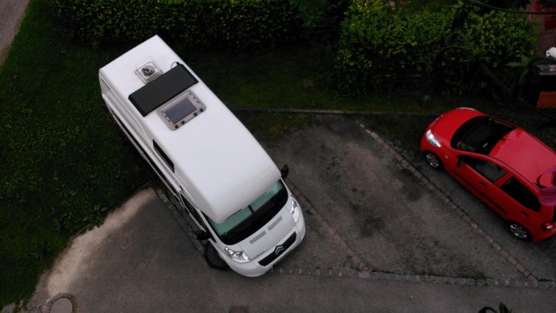

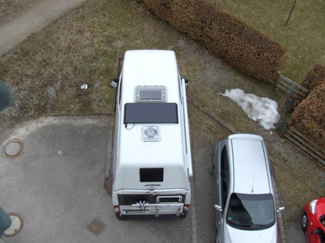

Alcune volte volevo cambiare il nostro Pössl, ma per poter parcheggiare nel nostro spazio, solo il nostro Pössl con 5,41 e 3,45 di passo ci riesco. Adesso parcheggio a retromarcia. Di fronte ho il muro del palazzo, a sinitra un'auto. con passo da 403 non ci riuscirei

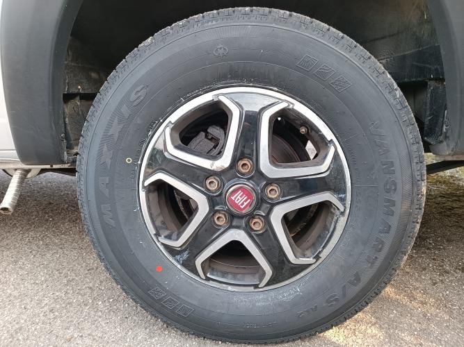

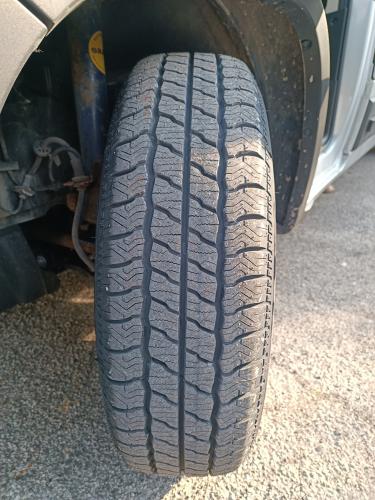

Sì, ammetto che cerco sempre migliorie! Però i 5 cm in più dietro caricano parecchio il davanti, voglio provare a sgonfiarli un filo. Poi oggi ho montato anche le gomme nuove, stavolta ho voluto provare "altro" rispetto ai soliti Michelin e Continental, sto giro provo i Maxxis Vansmaet 4 stagioni di cui ho letto molto bene in altri forum, impressionante la profondità del battistrada, ben 11mm al confronto di altri che hanno 8mm la differenza è davvero tanta. Vi farò sapere come vanno, x ora gonfiate a 5.5 dal gommista (che mi ha consigliato di lasciarle così almeno un weekend) mi sembrano belle morbide.

Sì, ammetto che cerco sempre migliorie! Però i 5 cm in più dietro caricano parecchio il davanti, voglio provare a sgonfiarli un filo. Poi oggi ho montato anche le gomme nuove, stavolta ho voluto provare altro rispetto
Ciao. Anch'io ho sentito parlare bene delle Maxxis Vansmart 4 stagioni, però, purtroppo, io sono legato alla scelta su rinforzate "CP", essendo tale specifica indicata sul libretto di circolazione. Per cui, ahimè, solo GoodYear o Continental che io sappia.

No puoi mettere anche le C non sei obbligato a CP ci son diverse discussioni in merito.
