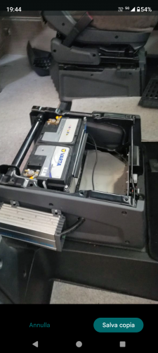

SYo recuperando materiale per montaggio secondaeBS sotto sedile passeggero,possl
Adesso ho piastra sagomata utile per staffaggio batteria e davanti il regolatore del pannello solare
​​​​​​questa piastra adesso devo toglierla per fare spazio alla seconda BS. Qualcuno è riuscito a trovare una piastra sagomata adatta per doppia BS?
Qualcuno ha foto del lavoro fatto)
Poi stasera metterò dettagli dì come vorrei fare

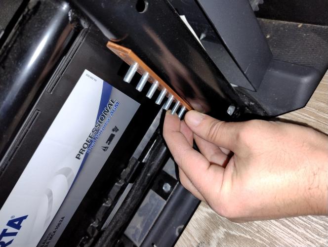

L'idea è di metterle due barre di distribuzione dietro sul telaio come da foto (quella positiva isolata con gli isolanti rossi)

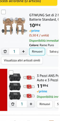

Parallelo secco con fusibili a lamella montati direttamente sui poaitivi della batteria

molto interessante! Quindi monteresti uno di quei fusibili direttamente sul morsetto e subito dopo il cavo con l'occhiello sull'altro capo del fusibile? (mi sembra siano fusibili MIDI) Però mi sa che non si riesce a fissarlo al morsetto utilizzando la scatoletta nera di protezione...
Hai una foto della barra di distribuzione isolata per il positivo? l'hai relaizzata tu o trovata pronta?
al morsetto utilizzando la scatoletta nera di protezione... Hai una foto della barra di distribuzione isolata per il positivo? l'hai relaizzata tu o trovata pronta? grazie
Per fusibile fissato sui morsetti ci ho pensato anche io di non farcela però pensavo prima dì prendere i fusibili e poi fare la prova direttamente sui morsetti della batteria che ho già che sono uguali. Volevo fare così per mettere fusibili il più vicino possibile al positivo ed evitare di mettere lì un pezzo di cavo corto...con tutto ciò che comporta

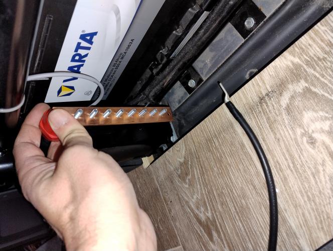

Per la barretta e gli isolanti sono pezzi a disegno che ho avuto modo dì recuperare da azienda che magari scartato causa singolo pim non fissato 100% (che io non utilizzerei)
I gommoni isolanti sono da commercio smanettando un po' si trovano

Inserito il 17/04/2024 alle: 20:38:49
Foto

io non lo collegherei così; il fusibile sarebbe troppo stressato meccanicamente se non lavora in appoggio su ambi i lati
in effetti lo stavo pensando anche io, dovrebbe avere almeno una struttura che lo mantenga "in forma"...
