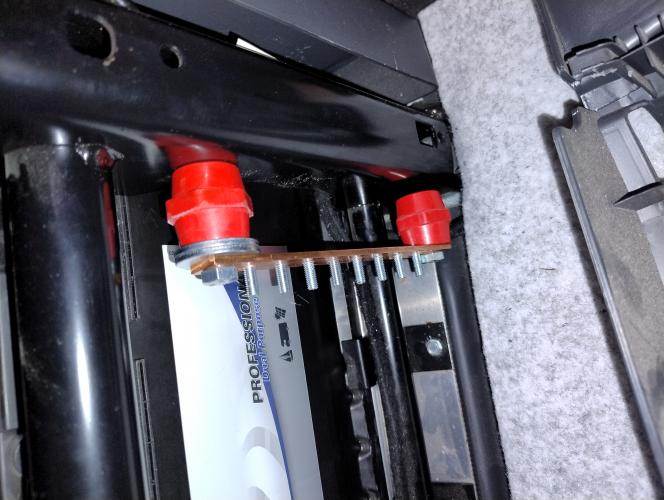

Utilizzare cavo di 20 cm è troppo?

Bus bar positiva a dx visto che polo batteria a dx
Secondo voi struttura del telaio del sedile è a terra?

Bus bar positiva a dx visto che polo batteria a dx Secondo voi struttura del telaio del sedile è a terra?
si...puoi sempre provare col tester, metti puntale rosso sul + batteria e puntale nero sulla struttura sedile.
Attenzione alla vernice, potrebbe non segnare nulla.

si...puoi sempre provare col tester, metti puntale rosso sul + batteria e puntale nero sulla struttura sedile. Attenzione alla vernice, potrebbe non segnare nulla.

Adesso devo passare a smontare sedile e piastra porta singola batteria e capire come modificarla per mettere la seconda
Fusibili penso di non metterli direttamente sul polo della batteria visto lo spunto che mi hanno dato per discorso stress meccanico (anche perché se salta non e comodissimo da accedere)
