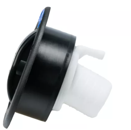

Buonasera, posto qui perchè probabilmente quello che sto per chiedere è più presente nei VAN come "difetto".
Quando ho il serbatoio chiare pieno, perdo acqua (poca ovviamente) durante il cammino dal tappo del serbatoio.
Nel precedente mezzo sostituii l'esile guarnizione interna (quella trasparente) con una più spessa presa ad un brico (gomma nera) e risolsi, sebbene ottenendo un apri/chiudi più faticoso. Ma questo salvava l'asciugatura con conseguente incrostazione di calcare dalla fiancata.
Anche in questo riscontro lo stesso problema, ma stavolta non riesco nemmeno con la stesa identica modifica.
Chiedo se avete anche voi questo problema e se l'avete risolto, come.
Purtroppo sui mezzi scuri diventa evidente e ad un "preciso" come me, DISTURBA.laugh
Grazie.

Buonasera, posto qui perchè probabilmente quello che sto per chiedere è più presente nei VAN come difetto. Quando ho il serbatoio chiare pieno, perdo acqua (poca ovviamente) durante il cammino dal tappo del serbatoio.
Nel precedente mezzo sostituii l'esile guarnizione interna (quella trasparente) con una più spessa presa ad un brico (gomma nera) e risolsi, sebbene ottenendo un apri/chiudi più faticoso. Ma questo salvava l'asciugatura con conseguente incrostazione di calcare dalla fiancata. Anche in questo riscontro lo stesso problema, ma stavolta non riesco nemmeno con la stesa identica modifica. Chiedo se avete anche voi questo problema e se l'avete risolto, come. Purtroppo sui mezzi scuri diventa evidente e ad un preciso come me, DISTURBA. Grazie.
Stesso problema...me ne faccio una ragione e ogni tanto pulisco il calcare...ogni tanto...

Stesso problema, quell’incrostazione di calcare si nasconde benissimo tra la polvere e la sabbia che sotterrano il mio van ad ogni uscita laugh
ps esiste un prodotto per rimuovere il calcare così magari prima di vendere il mezzo una passata gliela do? Grazie!

Stesso problema, quell’incrostazione di calcare si nasconde benissimo tra la polvere e la sabbia che sotterrano il mio van ad ogni uscita  ps esiste un prodotto per rimuovere il calcare così magari prima di vendere il mezzo una passata gliela do? Grazie!
Non dirmi di quel prodotto rosa che non toglie nulla. Ho dovuto vendere il camper per liberarmi del calcare laugh

Avete acqua particolarmente dura (calcare eccessivo) da Voi?
Si, abbastanza. Ma a prescindere, caricando in ognidove, non posso sapere la durezza dell'acqua.
Ho letto in precedenti thread del problema dello sfiato e in effetti il tubicino di sfiato torna nel bocchettone. Quindi potrebbe essere lui che quando il serbatoio è colmo all'orlo perda acqua nelle curve (del resto quando si svuota un pò smette).
La cosa strana è che lo faceva anche al precedente e quando me ne accorsi mi resi conto di aver perso la guarnizione del tappo. Messane una uguale a quella montata ora (che non aiuta) aveva smesso.
Quindi perchè uno si e uno no?
Ovviamente il tubo di sfiato deve restare li e funzionare per quel che deve.
Guardando il bocchettone non vedo fori di sfiato (ma senz'altro un sistema ci deve essere). Sapete come "sfiata"?

Dunque dovrebbe essere così. Quindi lo sfiato trabocca nel tappo per cui la guarnizione dovrebbe tenere tutto....
E questo spiegherebbe il perchè nel precedente teneva bene.

Si, abbastanza. Ma a prescindere, caricando in ognidove, non posso sapere la durezza dell'acqua. Ho letto in precedenti thread del problema dello sfiato e in effetti il tubicino di sfiato torna nel bocchettone. Quindi potrebbe
essere lui che quando il serbatoio è colmo all'orlo perda acqua nelle curve (del resto quando si svuota un pò smette). La cosa strana è che lo faceva anche al precedente e quando me ne accorsi mi resi conto di aver perso la guarnizione del tappo. Messane una uguale a quella montata ora (che non aiuta) aveva smesso. Quindi perchè uno si e uno no? Ovviamente il tubo di sfiato deve restare li e funzionare per quel che deve. Guardando il bocchettone non vedo fori di sfiato (ma senz'altro un sistema ci deve essere). Sapete come sfiata?
Prova con l''acido citrico, scioglie bene il calcare e i residui del serbatoio.
Che tipo di tappo hai per lo svuotamento? quello con la classica rotellina superiore e asta inferiore? a me non è mai capitato in 3 anni di perdite acqua, ma c'è da dire che utilizzandolo spesso, ad ogni rientro a casa dal fine settimana apro il rubinetto e svuoto sempre il residuo di acqua del serbatoio delle chiare. Poi in estate la riutilizzo per innaffiare una parte di fiori e piante del giardino...
